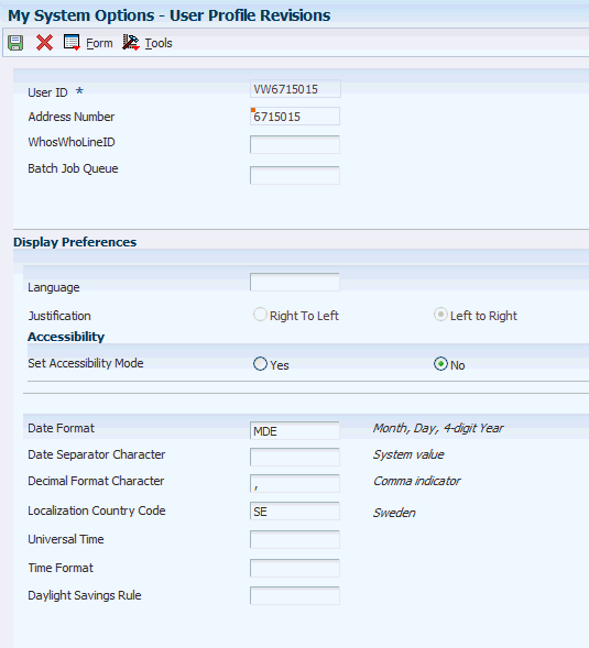

Benutzeranzeigepräferenzen einrichten
Öffnen Sie das Formular "Benutzerprofil ändern".
Abbildung 2-1 Benutzerprofil ändern
Im Folgenden die Beschreibung von Abbildung 2-1
Beschreibung von "Abbildung 2-1 Benutzerprofil ändern"
Lokalisierungsländercode
Geben Sie einen UDC (00/LC) ein, der ein Lokalisierungsland kennzeichnet. Es besteht die Möglichkeit, mit der Landesservermethodik im Basisprodukt auf der Grundlage dieses Codes länderspezifische Funktionalität anzuhängen.
Sprache
Geben Sie einen UDC (01/LP) ein, der die in Formularen und gedruckten Berichten zu verwendende Sprache angibt. Um eine Sprache angeben zu können, muss ein Code für diese Sprache auf Systemebene oder in den Benutzereinstellungen vorhanden sein. Außerdem müssen Sie die Sprach-CD installiert haben.
Datumsformat
Geben Sie das Format ein, in dem ein Datum in der Datenbank gespeichert wird.
Wenn Sie dieses Feld leer lassen, wird das Datum auf Grundlage der Einstellungen des Betriebssystems auf der Workstation angezeigt. Bei XP steuern die Regions- und Sprachoptionen in der Systemsteuerung die Einstellungen für das Betriebssystem der Workstation. Gültige Werte:
Leer: Das Systemdatumsformat wird verwendet.
DME: Tag, Monat, vierstelliges Jahr
DMY: Tag, Monat, Jahr (TTMMJJ)
EMD: Vierstelliges Jahr, Monat, Tag
MDE: Monat, Tag, vierstelliges Jahr
MDY: Monat, Tag, Jahr (MMTTJJ)
YMD: Jahr, Monat, Tag (JJMMTT)
Datumstrennzeichen
Geben Sie das Zeichen an, das zur Trennung von Monat, Tag und Jahr eines angegebenen Datums verwendet werden soll. Wenn Sie ein Sternchen (*) eingeben, verwendet das System eine Leerstelle als Datumstrennzeichen. Wenn Sie dieses Feld leer lassen, verwendet das System den Systemwert als Datumstrennzeichen.
Dezimalstellenzeichen
Geben Sie an, wie viele Stellen rechts vom Dezimaltrennzeichen Sie verwenden möchten. Wenn Sie dieses Feld leer lassen, wird der Systemwert als Standard verwendet.
