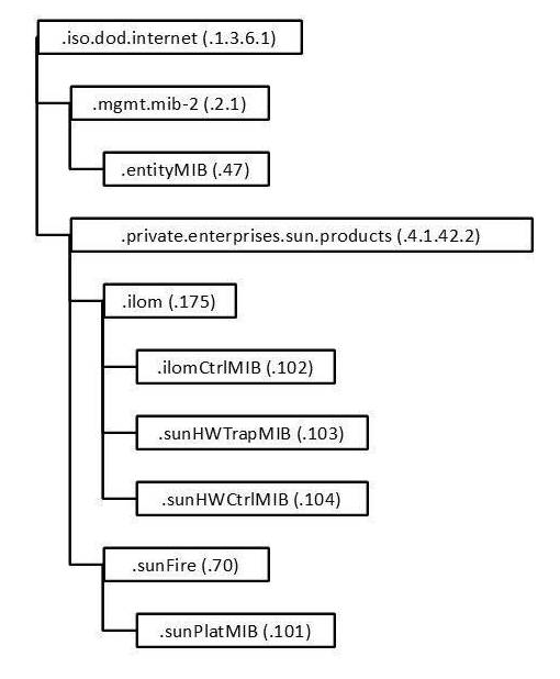

다음 그림은 표준 MIB 계층과 해당 계층에서 Oracle ILOM MIB 모듈의 위치를 보여줍니다. Oracle ILOM MIB 모듈은 다음에 나오는 표에 설명되어 있습니다.
그림 1 Oracle ILOM MIB 모듈의 위치
다음 표는 Oracle ILOM MIB 모듈 및 각 MIB 이름에 대한 객체 ID를 보여줍니다.
표 1 Oracle ILOM MIB 모듈, 객체 ID 및 MIB 이름에 대한 설명
