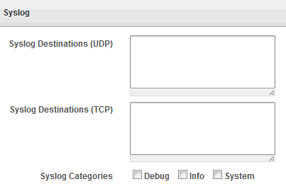

Audit Vault ServerのSyslog宛先の構成
次の手順を使用して、Audit Vault Serverから送信するsyslogメッセージのタイプ(ブロックされた文の通知など)を構成します。
  1. Audit Vault Serverコンソールに管理者としてログインし、「設定」タブをクリックします。
  2. 「システム」メニューから、「コネクタ」をクリックし、「Syslog」セクションまでスクロールします。
    syslog_settings.gifの説明が続きます
    図syslog_settings.gifの説明
  3. 必要に応じて、フィールドを指定します。
    • Syslog宛先(UDP): Audit Vault Serverからのsyslogメッセージの通信にユーザー・データグラム・プロトコル(UDP)を使用している場合は、このボックスを選択します。syslogメッセージの受信を許可されている各マシンのIPアドレスを空白で区切って入力します。
    • Syslog宛先(TCP): Audit Vault Serverからのsyslogメッセージの通信にトランスミッション・コントロール・プロトコル(TCP)を使用している場合は、このボックスを選択します。syslogメッセージの受信を許可されている各サーバーのIPアドレスとポートの組合せを空白で区切って入力します。
    • Syslogカテゴリ: 次のように、生成するsyslogメッセージのタイプを選択できます。
      • Debug: エンジニアリング・デバッグ・メッセージ(Oracleサポートでのみ使用されます)。
      • 情報: Oracle AVDFの一般的なメッセージおよびプロパティの変更(Oracle AVDFのsyslogメッセージID: 1、4および8)。
      • システム: Oracle AVDFまたはその他のソフトウェアによって生成される、syslog優先度レベルが少なくとも"INFO"のシステム・メッセージ。
  4. 「適用」をクリックします。
