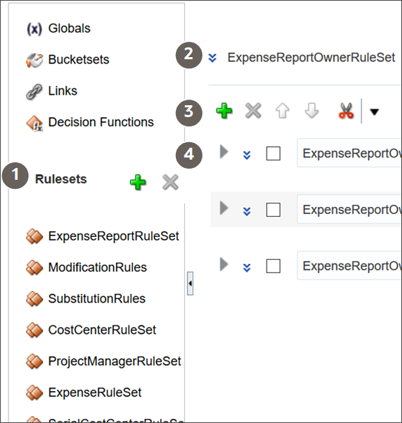

「割当て先」タブに表示される内容の理解に役立つスクリーンショットを次に示します。
ルール・セットとルールを
構成する「割当て先」タブ
コールアウト番号 内容
1
作業対象のルール・セットを選択することも、新しいルール・セットを作成することもできる「ルール・セット」セクション。
2
「詳細設定の表示」アイコンが付いたルール・セット名。
3
ルール・セット内のルールを操作するためのツールバー。
4
ルール・セット内のルールの名前。それぞれに「展開」アイコンと「詳細設定の表示」アイコンがあります。

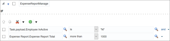

次に、ルールの例を示します。Ifセクションには、最初に属性が特定の値であるかどうかをチェックし、2番目に属性が特定の金額を超えるかどうかをチェックする2つのテストがあります。属性名は、「条件ブラウザ」ダイアログ・ボックスで取得した階層内の属性の場所を反映します。2つのテストをつなぐ「および」は、両方の条件を満たす必要があることを意味します。
ルールのIfセクションの例

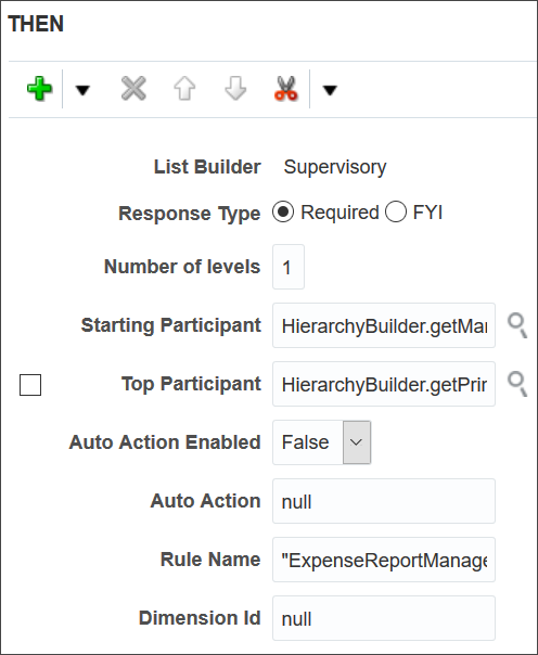

Thenセクションには、スーパーバイザ・リスト・ビルダーに基づいて定義された、条件が満たされた場合に適用される処理があります。割当先は処理を実行する必要があり、必要な承認は1つのみです。
ルールのThenセクションの例
