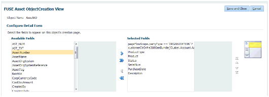

  8. 「使用可能なフィールド」リストで、「資産番号」をダブルクリックして「選択したフィールド」列に移動します。右矢印ボタンをクリックしてアイテムを移動することもできます。
    この図は、実行時の「資産の作成」ページでフィールドの表示と非表示を切り替えるために使用する「使用可能なフィールド」および「選択したフィールド」リストを示しています。

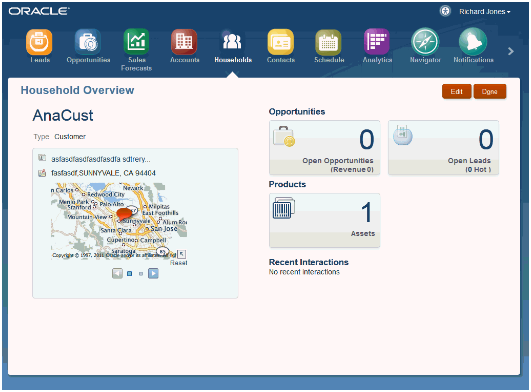

  1. 「アプリケーション・ページ」メイン・ページにログインし、「世帯」をクリックします。
  2. 顧客タイプを持つ世帯を選択します。
    この図は、選択した世帯の詳細が表示された「世帯概要」ページを示しています。
    「世帯概要」ページ。

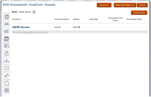

  3. 「資産」リージョンで数値をクリックします。
  4. 「世帯の編集」ページで、「資産の作成」ボタンをクリックします。
    この図は、選択したアイテムの「世帯の編集」ページを示しています。このページから資産を作成できます。
    注意: 「資産の作成」ボタンは、資産の作成権限がある場合にのみ表示されます。

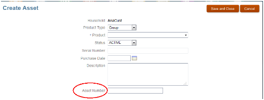

  5. アプリケーション・コンポーザを使用して追加した「資産番号」フィールドが「資産の作成」ページの下部に表示されるようになりました。
    この図は、資産オブジェクトの拡張の一部として追加した「資産番号」フィールドが表示された「資産の作成」ページを示しています。
