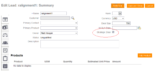

    この図は、「Strategic Deal」チェック・ボックスが選択されたリード要約の編集ページの例を示しています。
リード要約の編集ページ。
  17. 「ディール・サイズ」フィールドに1000未満の値を入力します。
  18. 「Strategic Deal」チェック・ボックスを選択し、「保存して閉じる」をクリックします。
    ディール・サイズが検証ルールに違反しているため、ステップ9で入力したエラー・メッセージが表示される必要があります。
  19. 「ディール・サイズ」フィールドに1000より大きい値を再入力して保存します。
    営業リード・アプリケーション・ページを正常に拡張し、Groovyロジックを追加しました。

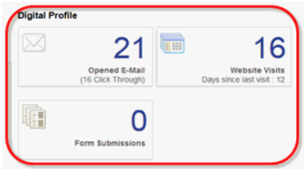

オプションの「デジタル・プロファイル」インフォレットを有効にして、CX Salesの「担当者の編集 - 概要」ページに表示できます。
次の図に示す「デジタル・プロファイル」インフォレットには、訪問したWebサイトの数やフォーム発行など、担当者のデジタル・アクティビティに関する要約情報が表示されます。これらのアクティビティは、Eloqua (Oracle Marketing Cloud)によって取得されます。各アクティビティ・タイプをドリルダウンしてMarketing Cloudのデジタル・プロファイラ・ツールにアクセスし、各アクティビティの詳細情報を表示することもできます。
デジタル・プロファイルUI

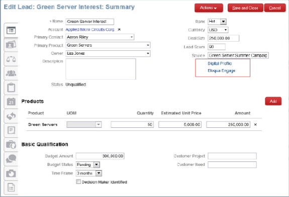

営業リードUIへのカスタム・リンクの追加
次の手順を実行して、営業リード・オブジェクト用に作成したEloqua EngageおよびEloqua Profilerのカスタム・リンクを営業リードUIに追加します。
  1. アプリケーション・コンポーザの「オブジェクト」領域で、「標準オブジェクト」を展開し、「営業リード」オブジェクトのノードを展開します。
  2. 「ページ」を選択し、「アプリケーション・ページ」タブをクリックします。
  3. 「詳細ページ・レイアウト」領域で、デフォルト・レイアウトを編集します。
  4. 「要約」領域を編集します。
  5. Eloqua EngageおよびEloqua Profiler用に作成したカスタム・リンクを「使用可能なフィールド」リストから「選択したフィールド」リストに移動し、必要に応じて配置します。
  6. 「保存して閉じる」をクリックしてから、「完了」をクリックします。
次の図に示すように、Salesの「リードの編集」UIでカスタム・リンクを表示できます。
「リードの編集」UI

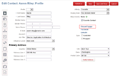

営業担当者UIへのカスタム・リンクの追加
次の手順を実行して、担当者オブジェクト用に作成したEloqua Engageカスタム・リンクをCX Salesの担当者UIに追加します。
  1. アプリケーション・コンポーザの「オブジェクト」領域で、「標準オブジェクト」を展開し、「担当者」オブジェクトのノードを展開して、「ページ」を選択します。
  2. 「アプリケーション・ページ」タブをクリックします。
  4. 「要約」領域を編集します。
  5. Eloqua Engage用に作成したカスタム・リンクを「使用可能なフィールド」領域から「選択したフィールド」領域に移動し、必要に応じて配置します
この図に示すように、CX Salesの「担当者の編集」UIでカスタム・リンクを表示できます。
「担当者の編集」UI

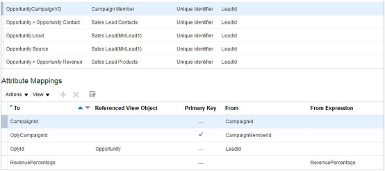

コピー・マップ
コピー・マップを使用すると、既存のオブジェクトをコピーしてオブジェクトを作成できます。たとえば、レスポンスをコピーしてリードおよび商談を作成したり、ディール登録をコピーして商談を作成できます。マッピング・ファイルを使用して商談をコピーすることもできます。コピー・マップ機能を使用して、ソース・オブジェクト(「自」オブジェクト)の子オブジェクトおよび属性を、作成するオブジェクト(「至」オブジェクト)のオブジェクトおよび属性にマップします。
次のことが可能な事前定義済マッピング・ファイルを営業アプリケーションの一部として使用できます。
  • リードを商談に変換する場合のアカウントの作成中に、オブジェクトおよび属性をマップします。
  • パートナ担当者がリードに追加されるときに、プライマリ・パートナ担当者をリード・チームに自動的に追加します。
  • レスポンスからリードおよび商談を作成します
  • ディール登録から商談をコピーして商談を作成します
コピー・マップを作成するには:
  1. アプリケーション・コンポーザへのアクセス権を持つユーザーとしてサインインし、アクティブなサンドボックスがあることを確認します。
  2. 「ナビゲータ」メニューの「構成」カテゴリで「アプリケーション・コンポーザ」を選択して、アプリケーション・コンポーザにアクセスします。
  3. 「営業」を選択してオブジェクト検索をフィルタし、「拡張設定」「マップのコピー」を選択します。
  4. 「新規」をクリックして、一意のコピー・マップ名を入力します。コピー・マッピング・ファイルを完成させて保存したら、プロファイル・オプションに一意の名前を指定します。
    「コピー・マップの編集」ウィンドウが表示され、このウィンドウを使用してコピー・マップを定義します。
  5. 「アプリケーション・モジュール・マッピング」セクションで、次の表に示すマッピングに関する一般情報を入力します。
    フィールド 説明
    名前
    マッピング・ファイル名を入力します。名前は、「マップのコピー」ウィンドウに表示されます。この名前を使用して、編集または削除するコピー・マップを検索できます。
    マップ・グループ
    ドロップダウン・リストから新しいコピー・マップに必要なマッピング・グループを選択します。
    コピー先のアプリケーション・モジュールを選択します。たとえば、リードを商談にコピーする場合は、リードを含むアプリケーション・モジュールを選択します。
    コピー元のアプリケーション・モジュールを選択します。たとえば、レスポンスをリードにコピーする場合は、レスポンスを含むアプリケーション・モジュールを選択します。
  6. 「エンティティ・マッピング」セクションで、次のフィールドに入力して、コピーする各ビュー・オブジェクトのレコードを追加します。
    フィールド 説明
    コピー先の新しいビュー・オブジェクトを選択します。
    コピー元の既存のビュー・オブジェクトを選択します。
    問合せタイプ
    3つの問合せタイプ(一意の識別子、結合、すべてのレコード)のいずれかを選択します。「すべてのレコード」を選択した場合は、残りのフィールドに情報を入力しないでください。
    問合せ属性
    「問合せタイプ」フィールドで「一意の識別子」または「結合」を選択した場合は、実行時に使用する属性を選択します。この属性は、新しいオブジェクトにコピーされるレコードをフィルタ処理するために使用します。たとえば、LeadIdを選択した場合、実行時に、コピー・マップ・エンジンに渡されたリードIDと一致するレコードのみがコピーされます。
    「結合されるビュー・オブジェクト」および「結合属性」
    「問合せタイプ」フィールドで「結合」を選択した場合は、これらの2つのフィールドを使用して次の内容を指定します。
    • このオブジェクトを結合するビュー・オブジェクト
    • 結合の基準として使用される属性
  7. 「エンティティ・マッピング」セクションで各行を選択し、これらのフィールドに入力することで、各属性の「属性マッピング」セクションにレコードを追加します。
    フィールド 説明
    選択したエンティティのコピー先の属性を選択します。
    参照されるビュー・オブジェクト
    この属性が外部キーの場合は、この外部キーによって結合されるビュー・オブジェクトを選択します。アプリケーションは、参照に影響しない新しい外部キーを生成します。
    主キー
    この属性が主キーの場合は、このチェック・ボックスを選択します。「自」オブジェクトの値をコピーするかわりに、アプリケーションは、「至」オブジェクトの各レコードにこのキー・フィールドの一意の値を生成します。
    選択したエンティティのコピー元の属性を選択します。
    式: 自
    オプションで、Groovy式を入力して、この属性の値を変更できます。たとえば、「自」オブジェクトの値を「至」オブジェクトの属性の新しい値に変更できます。また、定数を入力して、「至」オブジェクトのすべてのレコードでこの属性を定数値で埋めることもできます。
  8. 「保存して閉じる」をクリックします。
  9. 次のいずれかのプロファイル・オプションでマッピング・ファイル名を指定します。
    • 「商談マッピングへの直接リード」プロファイル・オプションを使用して、直接リードが商談に変換されるときに作成されるマッピング・ファイル名を指定します。
    • Copy Opportunity Mappingプロファイル・オプションを使用して、商談のコピー時に使用するマッピング・ファイル名を指定します。このファイルは、既存の商談のコピーの作成時に属性および子オブジェクトをコピーするために使用されます。
    • 「商談マッピングへのパートナ・リード」プロファイル・オプションを使用して、パートナ・リードが商談に変換されるときに作成されるマッピング・ファイル名を指定します。
    • 「リードからアカウントへのマッピング」プロファイル・オプションを使用して、「マップのコピー」で作成されたマッピング・ファイル名を指定します。このファイルは、リードを商談に変換する場合のアカウントの作成中に、オブジェクトおよび属性をマップします。
    • 「リードから担当者へのマッピング」プロファイル・オプションを使用して、「マップのコピー」で作成されたマッピング・ファイル名を指定します。このファイルは、リードを商談に変換する場合の担当者の作成中に、オブジェクトおよび属性をマップします。
コピー・マップは、オブジェクト間でコピーするフィールドを指定するための宣言的な方法です。リードを商談に変換する機能では、事前定義済のリードを商談にコピーのコピー・マップ機能が使用されます。この作業例では、既存のマッピング・ファイルを変更してリードから商談を作成する方法を示します。
事前定義済マッピング・ファイルは、営業アプリケーションの一部として使用できます。コピー・マップは次の目的で使用できます。
  • リードを商談に変換する場合のアカウントの作成中と担当者の作成中に、オブジェクトおよび属性をマップします。
この例では、次のことを行います。
  • リードから商談へのマップのコピーの変更
  • 商談へのフィールドの追加
  • 変更の確認
リードを商談にコピーの変更
リードから商談へのマップのコピーを変更するには:
  3. 「拡張設定」「マップのコピー」を選択します。「マップのコピー」ウィンドウが表示されます。
  4. リードを商談にコピーを選択します。「コピー・マップの編集」ウィンドウが表示されます。
  5. 「エンティティ・マッピング」リージョンで、「自: 営業リード」「至: 商談」を含む行を強調表示します。
  6. 「属性マッピング」リージョンで、「追加」アイコンを選択して新しい行を追加します。
  7. 「至:」ドロップダウン・リストから、「コメント」を選択します。
    この値は、値を含む商談の「コメント」フィールドを表します。
  8. 「式: 自」フィールドに、次のGroovy式を入力します。
    return "Copy Map executed for Lead: "+nvl(LeadNumber,"");
    この式では、商談の「コメント」フィールドに設定する値として、テキストとLeadNumberが使用されます。
  9. 「保存して閉じる」をクリックします。

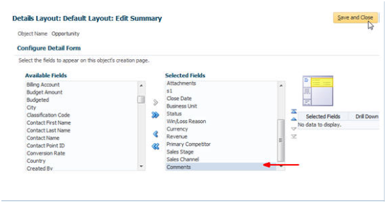

商談へのフィールドの追加
「コメント」フィールドは、デフォルトでは商談UIに表示されません。アプリケーション・コンポーザを使用して、次のように「コメント」フィールドを商談ヘッダー・リージョンに追加します。
  1. アプリケーション・コンポーザから、「オブジェクト」「標準オブジェクト」「商談」を展開して選択します。
  2. 「ページ」をクリックし、「アプリケーション・ページ」タブを選択します。
  3. 「詳細ページ・レイアウト」セクションで、カスタム・レイアウトを編集します。何も存在しない場合、標準レイアウトを複製し、結果のカスタム・レイアウトを編集します。
  4. 「要約」リージョンを編集します。
  5. 「使用可能なフィールド」リージョンのリストから「コメント」フィールドを選択し、「選択したフィールド」リージョンに移動します。
    「詳細レイアウト: デフォルト・レイアウト: 要約の編集」ウィンドウ
  6. 「保存して閉じる」をクリックします。
  7. 「要約」リージョン・リストに「コメント」フィールドが含まれていることを確認します。
  8. 「完了」をクリックします。

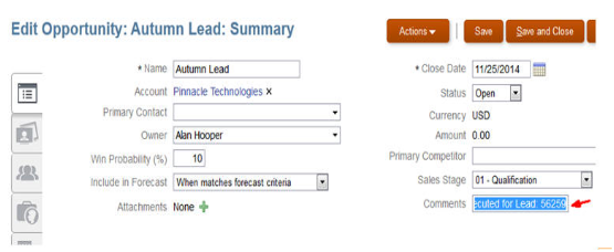

変更の確認
  1. 「リードを商談にコピーの変更」タスクを完了するのに使用したものと同じユーザー・アクセスおよびサンドボックス詳細を使用して、アプリケーション・コンポーザUIにナビゲートします。
  2. 「リード」にナビゲートし、「リードの作成」をクリックします。
  3. 「名前」にAutumn Leadと入力し、「アカウント」として「Pinnacle Technologies」を選択します。残りのフィールドで、これ以外のすべてのデフォルト値を受け入れます。
  4. 「アクション」ドロップダウン・リストから、「商談に変換」を選択します。
  5. 「商談」アイコンをクリックします。
  6. 新しく作成した商談を見つけます。最初に作成されたリードと同じ名前である必要があります。
    「コメント」フィールドの値を調べます。これには、予期されるテキストに加えて、この商談の元となるリード番号が含まれます。「コメント」フィールドにリード番号が移入された「商談の編集」ページの例を示すスクリーンショットを次に示します。
    商談の元となる
リード番号が表示されたサンプル画面
このトピックでは、コピー・マップを更新して、リード担当者の値を商談の「顧客」フィールドにコピーする方法について説明します。
リード担当者の値をコピーするためのコピー・マップの更新
このステップでは、コピー・マップを更新して、リード担当者の値を商談の「顧客」フィールドにコピーします。コピー・マップは、オブジェクト間でコピーするフィールドを指定するための宣言的な方法です。リードを商談に変換する機能では、事前定義済の「リードを商談にコピー」のコピー・マップ機能が使用されます。
  1. 「拡張設定」を展開し、「マップのコピー」(アプリケーション・コンポーザの左側のペイン)をクリックします。
  2. リードから商談へのマップのコピーをクリックします。
  3. TargetPartyIdの行の「属性マッピング」セクションで、「自」列のドロップダウン・リストから「PrimaryContactId」を選択します。
  4. 「保存して閉じる」をクリックします。

リードがキャンペーン・レスポンスを介してマーケティング・キャンペーンにリンクされている場合は、リードから商談への変換プロセスでキャンペーンへの関連付けを維持する必要があります。これにより、商談をキャンペーンにリンクし、それぞれの商談売上をリンクされたキャンペーンに帰属させることができます。
事前定義済コピー・マップ・テンプレートであるリードから商談へのマップのコピーを変更して、キャンペーン・エンティティ・マッピングおよびキャンペーン属性を追加します。コピー・マップの変更方法の詳細は、「リードから商談へのコピー・マップの変更の例」のトピックを参照してください。
  1. OpportunityCampaignVOとキャンペーン・メンバー間のエンティティ・マッピングを、一意の識別子としてLeadIdを指定して追加します。
  2. スクリーンショットに示すように、次の属性マッピングを追加します。
    • CampaignId
    • OptyCampaignId
    • OptyId
    • RevenuePercentage
    キャンペーンのエンティティ・マッピングのスクリーンショット

標準リード変換ページ・レイアウトおよび一括リード変換ページ・レイアウトを複製し、デフォルト・レイアウトを変更します。デフォルトのページ・レイアウトを編集して、リード変換時に商談に値をコピーできるように、標準フィールドとユーザー定義フィールドを公開します。
注意: 一括リード変換レイアウトとリード変換レイアウトの両方に、次の事前定義済標準フィールドがあります。
  • 商談名
  • 所有者
  • プライマリ担当者
  • アカウント
リード変換ページを変更するステップは、次のとおりです。
  3. アプリケーション・コンポーザから、「オブジェクト」「標準オブジェクト」「営業リード」を展開して選択します。
  4. 「ページ」をクリックし、「アプリケーション・ページ」タブを選択します。
  5. 一括リード変換レイアウトとリード変換レイアウトのセクションで、ユーザー定義レイアウトを編集します。ユーザー定義レイアウトが存在しない場合は、標準レイアウトを複製し、必要に応じて作成されたユーザー定義レイアウトを編集します。
  7. ユーザー定義フィールドの変更を確認し、「完了」をクリックします。
  8. コピー・マップを編集して、リードと商談の間でユーザー定義フィールドをマップします。
  9. 変更したコピー・マップをデフォルトのコピー・マップとして設定します。
    『販売の実装』ガイドの「リードを商談にコピー値のユーザー定義コピーの有効化」のトピックを参照してください。
