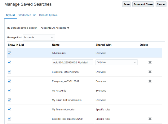

営業担当は、入力した検索基準を自分専用の保存済検索として保存できます。
保存済検索は営業組織全体で使用するために作成でき、異なるロールにあわせてカスタマイズできます。

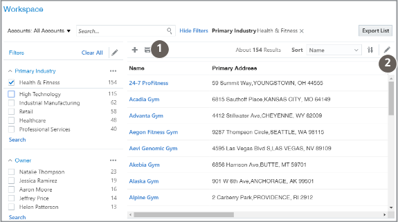

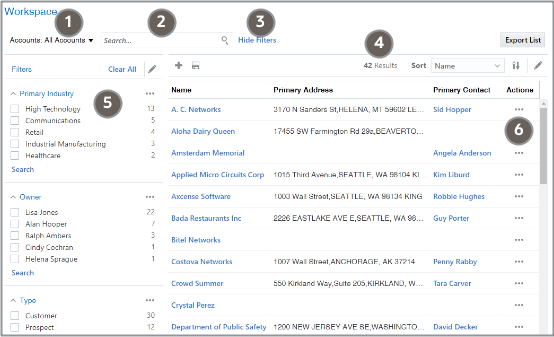

ワークスペースUIのスクリーンショットを次に示し、主な機能のいくつかを強調表示しています。
アカウントのサンプル・リストが表示されているワークスペース。ページには、
「プライマリ産業」、「所有者」および「タイプ」のフィルタを含む開いた状態の
「フィルタ」パネルが表示されています。テキストで説明している主な機能は、コールアウトで
強調表示されています。
コールアウト番号 機能の説明
1
ワークスペースに表示するオブジェクトおよび保存済検索を選択します。
2
「検索」フィールドを使用して、選択した保存済検索の制約内で検索します。「自分のアカウント」を選択した場合は、自分が属しているテリトリまたは営業チームのアカウントのみを表示して検索できます。「すべてのアカウント」を選択すると、すべてのアカウントを検索できます。
3
「フィルタの表示」および「フィルタの非表示」をクリックして、フィルタの表示を制御します。
4
検索結果のレコード数が表示されます。
5
フィルタを使用して検索結果を理解したり、検索をさらに絞り込みます。フィルタでは、最も多くのアカウントがある産業や、最も多くの商談を所有する営業担当など、結果数が最も多い項目が表示されます。
6
検索結果をドリルダウンする必要なく、コールのログ記録、メモの作成、タスクの作成および検索結果に対するその他の処理を実行できます。アカウントについては、商談を作成することもできます。

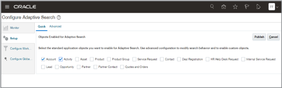

設定タブには、「クイック」および「拡張」サブタブが含まれます。「クイック」サブタブでワークスペースで有効にするビジネス・オブジェクトを選択し、「公開」をクリックして、Oracleから提供される検索構成を有効にできます。
「適応型検索の構成」UIの
クイック設定タブのサンプルのスクリーンショット

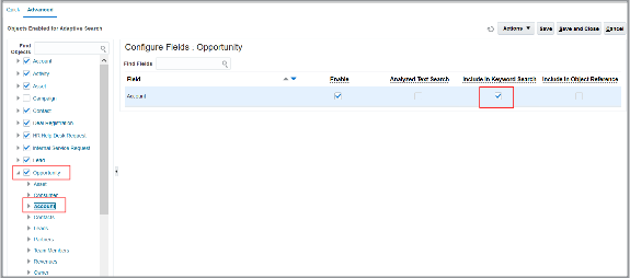

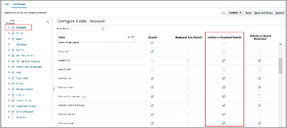

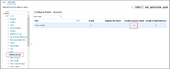

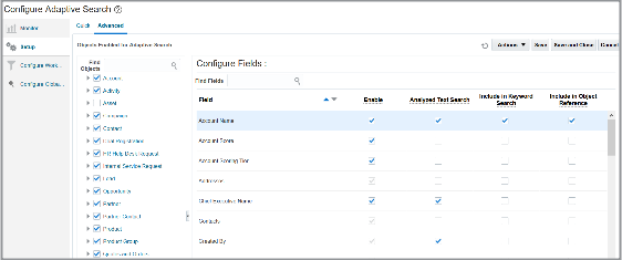

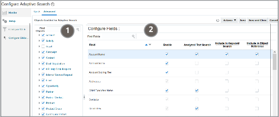

「拡張」サブタブでは、検索に使用可能なオブジェクトおよびフィールド、それらの検索方法およびその他の検索構成を変更できます。また、検索するオブジェクトを有効または無効にできます。これらの変更を保存するには「公開」をクリックします。公開ジョブが完了すると、有効化されたオブジェクトにアクセスする権限を持つユーザーは、オブジェクト内で有効化されているフィールドの検索、検索結果の取得、保存済検索の作成などを実行できます。
「拡張」サブタブの左側には、すぐに使用できるオブジェクト(アプリケーション・コンポーザで作成したカスタム・オブジェクトまたは子オブジェクトを含む)が表示されます。右側には、作成したカスタム・フィールドを含むフィールドがリストされます。変更を有効にするには公開する必要があります。詳細は、この章の「検索設定」の項を参照してください。
注意: カスタム・フィールドおよびカスタム子オブジェクトの検索を有効にするには、まずサンドボックスからそれらを公開する必要があります。サンドボックス内では「適応型検索の構成」UIは使用できません。
「適応型検索の構成」UIの
「拡張」設定タブのスクリーンショット

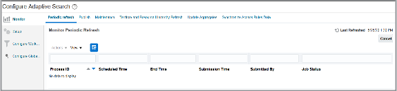

モニター
「モニター」タブでは、公開プロセスと他の索引付けおよびメンテナンス・プロセスをモニターできます。詳細は、「適応型検索のバックグラウンド・プロセスのモニター」のトピックを参照してください。
「適応型検索の構成」UIの
「モニター」タブのスクリーンショット

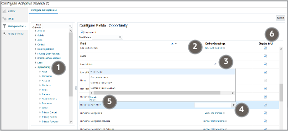

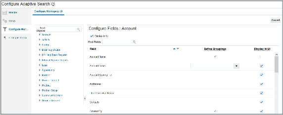

ワークスペースUIの構成
「ワークスペースUIの構成」タブを使用して、ワークスペース・フィルタとして選択できるフィールドと、検索結果の列として表示できるフィールドを指定できます。日付および数値フィールドのフィルタ値のグループまたは値の範囲を設定することもできます。ユーザーは、これらの値グループを選択して検索結果をフィルタ処理できます。詳細は、「フィルタおよび検索結果列として表示するフィールドの有効化」のトピックを参照してください。
「適応型検索の構成」UIの
「ワークスペースUIの構成」タブのスクリーンショット

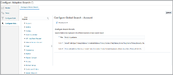

グローバル検索の構成
グローバル検索では、CX SalesとB2Bサービス全体でアクセス可能なすべてのオブジェクトを検索できます。検索は、様々なフィールド、関連オブジェクトおよびカスタム・フィールドにわたって実行されます。結果は、オブジェクトおよび最終更新日に基づいてフィルタ処理できます。
グローバル検索を有効化して適応型検索エンジンを使用すると、「グローバル検索の構成」タブを使用して次のことができます。
  • グローバル検索に含めるオブジェクトを構成します
  • 検索結果に含める属性を定義します
  • 各一致レコードの検索結果の「タイトル」、「明細1」および「明細2」の書式と内容を定義します。
適応型検索により動作するグローバル検索を有効にする方法の詳細は、この章の「グローバル検索の有効化」の項を参照してください。
「適応型検索の構成」UIの
「グローバル検索の構成」タブのスクリーンショット

「適応型検索の構成」ページの「ワークスペースUIの構成」タブでは、検索フィルタを構成できます。次のことが可能です。
  • UI検索でフィルタとして使用し、検索結果に表示できるフィールドを指定します
  • 検索時に使用するフィルタ値のグループを定義します。
    たとえば、売上範囲(0から10,000、10,000から100,000、100,000から500,000および500,000以上)で商談を分割できます。
いいえ
この章の次の2つのトピックを参照してください。
  • 検索フィルタに表示する値のグループの定義
  • フィルタおよび検索結果列として表示するフィールドの有効化

組織内の様々なロールに対する保存済検索を作成して共有できます。この設定を完了するには、ワークスペースを開く必要があります。
いいえ
「保存済検索の作成および管理」のトピックを参照してください。

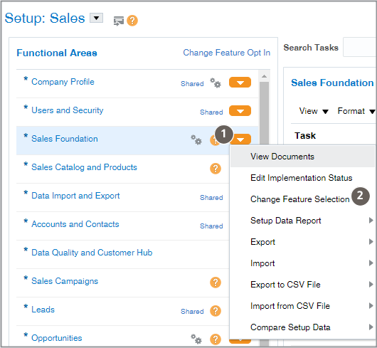

  1. 「設定と保守」作業領域で、次の項目に移動します。
    • オファリング: 販売
    • 機能領域: 販売基盤
  2. 「販売基盤」機能領域が選択されている状態で、「アクション」(スクリーンショットのコールアウト1)をクリックし、リストから「機能選択の変更」(コールアウト2)を選択します。
    販売オファリングおよび「営業基盤」機能領域の
「アクション」メニューが表示された設定ページの部分的な
スクリーンショット。コールアウトは、「処理」リストの場所とそのリストの「機能選択の変更」を
示しています。

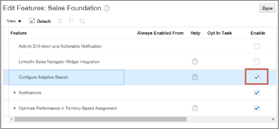

  3. 「機能の編集: 販売基盤」ページで、「適応型検索の構成」「使用可能」をクリックします。
    リストされている「適応型検索の構成」機能と
「使用可能」オプションの場所が強調表示された「機能の編集: 販売基盤」
ページのスクリーンショット。

  9. 「設定」タブの「クイック」サブタブで、適応型検索で使用可能にするオブジェクトを選択します。
    • アカウント
    • アクティビティ
    • 資産
    • キャンペーン
    • 担当者
    • ディール登録
    • HRヘルプ・デスク要求 - (適応型検索REST APIでのみ使用可能)
    • 内部サービス要求 - (適応型検索REST APIでのみ使用可能)
    • リード
    • 商談
    • パートナ
    • パートナ担当者
    • 製品 - (適応型検索REST APIでのみ使用可能)
    • 製品グループ - (適応型検索REST APIでのみ使用可能)
    • 見積およびオーダー
    • 見積およびオーダー明細
    • サービス要求
    • テリトリ
    オブジェクトを使用可能にすると、自分で作成したカスタムの子オブジェクトとカスタム・フィールドが使用可能になります。すべてのオブジェクトが営業オブジェクトであるわけではありません。パートナおよびパートナ担当者は、パートナ関係管理にのみ関連します。HRヘルプ・デスク要求、内部サービス要求およびサービス要求はB2Bサービスに固有のものです。HRヘルプ・デスク要求、内部サービス要求、製品および製品グループの各オブジェクトは、REST Webサービスに対してのみ有効にできます。
    注意: 「クイック」タブで選択を行うと、デフォルトの検索構成が有効になります。検索の動作を変更したり、カスタム・オブジェクトを使用可能にするには、「拡張」タブを使用します。
  10. デフォルトでは、「クイック」サブタブで有効にしたオブジェクトは、ワークスペースUIでも有効になっています。「ワークスペースUIの構成」タブで、オブジェクトがUIに表示されないように無効にして、REST Webサービスでは使用できるようにすることもできます。
  11. 「公開」をクリックします。
適応型検索を定期的に実行するには、多数のバックグラウンド・プロセスが必要です。これらのプロセスは、「適応型検索の構成」ページの「モニター」UIタブでモニターできます。
「モニター」UIタブには、プロセスをモニターできるサブタブがあります。次の表では、プロセスについて説明し、推奨される実行スケジュールを示し、各タブで実行できる処理について説明しています。
注意: 一部のプロセスの推奨スケジュールは、ビジネス要件、既存の実行割当およびデータ・ロード・スケジュールによって異なる場合があります。
プロセスおよびタブ名 プロセスの説明 推奨スケジュール 使用可能な処理
定期リフレッシュ
索引付けにより、適応型検索で、入力されたキーワード検索語、検索フィルタ、保存された検索基準およびその他の検索基準に基づいてレコードを検索できます。定期リフレッシュを使用すると、インポートされたレコードおよび一括更新プロセスが実行されたレコードを適応型検索で検索できます。UIで作成および更新したレコードは自動的に索引付けされ、数秒以内に検索可能になりますが、バックグラウンド・プロセスで更新されたインポート済レコードは、プロセスが完了するまで検索できません。
注意: 定期リフレッシュを実行する前に、公開プロセスを完了する必要があります。
時間ごと
  • 「定期リフレッシュのスケジュール」をクリックして、プロセス頻度を変更します。
  • 「プロセスの開始」をクリックして、プロセスを即時に開始します。
  • 「プロセスの取消」を使用すると、選択したプロセスのインスタンスが取り消されます。
公開
クイック設定UIおよび「拡張」設定UIで設定した適応型検索構成を公開します。
「設定」タブで変更を行うたびに「公開」をクリックしてプロセスを実行する必要があります。
プロセスが完了すると、変更が有効になります。
公開プロセスの進行状況をモニターできます。プロセスが正常に完了すると、構成が有効になります。
プロセスが正常に完了しない場合は、ヘルプ・デスクに連絡してください。
保守
現在アクティブなメタ・モデルをバックアップし、それよりも古いスナップショットを削除し、メタ・モデルのワークフロー状態に関連付けられていない検索サーバー索引またはスナップショットをクリーン・アップします。
注意: メタ・モデルが公開されている場合、「バックアップからの復元」は無効になります。
日次
「バックアップからの復元」をクリックすると、現在アクティブな適応型検索構成を復元できます。この処理により、まだ公開されていない保存済の変更がすべてクリアされます。
最後のアクティブな適応型検索構成バージョンを復元する場合は、「前のバージョンに戻す」をクリックします。
その他の処理は、ヘルプ・デスクが実行する必要があります。
テリトリおよびリソース階層リフレッシュ
営業テリトリおよびリソース階層の変更で索引を更新します。
週次
集計の更新
集計の変更で索引を更新します。
週次または必要に応じて。
アクセス・ルール・データの同期
アクセス・グループ・オブジェクト共有ルールを更新します。
使用可能なすべての割当オブジェクトのアクセス・グループ・オブジェクト共有ルールのバッチに対してジョブ「オブジェクト共有ルール割当処理の実行」またはジョブ・セットが発行されると、自動的に実行されます。
要件に応じて、「定期リフレッシュのスケジュール」をクリックして、プロセス頻度を変更できます。また、いつでもプロセスを手動で開始または取り消すことができます。
定期リフレッシュの頻度の変更方法
デフォルトの定期リフレッシュ・ワークスペース・プロセスは、1時間ごとに実行されます。ただし、新しいレコードがワークスペースの保存済検索にすばやく表示されるように、15分ごとに実行するように頻度を変更することもできます。
定期リフレッシュの頻度を変更する方法を次に示します。
  1. 「ナビゲータ」 「設定と保守」をクリックします。
  2. 「設定と保守」作業領域で、次の場所に移動します。
    • オファリング: 販売
    • 機能領域: 販売基盤
    • タスク: 適応型検索の構成
  3. 「適応型検索の構成」ページから、「モニター」「定期リフレッシュ」をクリックします。
  4. 現在1時間ごとに実行されており、ステータスが「待機」のジョブ行を選択します。
  5. 「定期リフレッシュのスケジュール」をクリックします。
  6. 「頻度の変更」をクリックし、15分ごとまたは特定の要件に従って実行されるようにスケジュールを調整します。

次に、2つのペインが強調表示された「適応型検索の構成」ページの「拡張」設定タブのスクリーン・キャプチャを示します。
2つのペインが強調表示された
「適応型検索の構成」ページの「拡張」タブ。
左ペイン - オブジェクトおよび関連オブジェクトの選択
タブの左ペインでは、次のことができます。
  • ワークスペースUIの各ビジネス・オブジェクトのチェック・ボックスを選択して、有効化または無効化します。(これは、クイック設定タブでオブジェクトを有効にするのと同じです。)
  • 各オブジェクトを展開して、関連オブジェクトの階層を表示します。
  • 階層内のオブジェクトまたは関連オブジェクトを選択して、そのフィールドを右ペインに表示します。

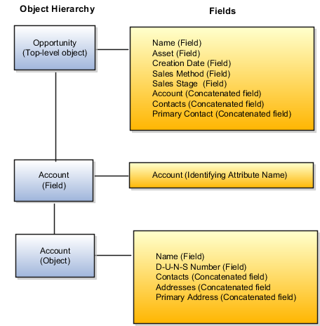

例として、商談の関連オブジェクト階層の一部の図と、階層の各レベルに含まれるいくつかのフィールドを次に示します。
オブジェクト階層と続くテキストで説明されている
階層の各レベルのフィールド。
次に説明を示します。
階層レベル オブジェクト名 説明
1
商談
左ペインで「商談」トップレベル・オブジェクトを選択すると、商談フィールドの検索操作を指定できます。
リストには、名前、資産、作成日、販売方法、営業ステージなどの商談フィールドと、関連オブジェクトを表すワークスペースによって作成されたフィールドが含まれます。これらの連結フィールドには、各関連オブジェクトのすべての構成設定が含まれます。
たとえば、「アカウント」フィールドにはアカウント・オブジェクトの検索語および設定の構成が含まれ、「担当者」フィールドには担当者オブジェクトの構成が含まれます。
2
アカウント
商談には、商談に関連するアカウントの名前を入力する「アカウント」というフィールドがあります。左ペインで「アカウント」を選択すると、右ペインには「アカウント」フィールドのみが表示されます。
右ペインの「アカウント」フィールドには、次のように各オブジェクトの識別属性名が表示されます。
エンティティ - 識別属性名
  • アカウント - 名前
  • アクティビティ - 件名
  • 資産 - 資産番号
  • 担当者 - 名前
  • リード - リード名
  • 商談 - 名前
  • パートナ - 名前
  • パートナ担当者 - 名前
3
アカウント
階層内の「アカウント」オブジェクトを選択すると、アカウントに対して有効化および構成できるフィールドのリストが表示されます。「アカウント」オブジェクトの構成は、「アカウント」トップレベル・オブジェクトの構成と同じです。フィールドのリストは同じで、選択内容は、関連オブジェクトとしてのアカウントを含むすべてのオブジェクトに影響します。
右ペイン - 選択内容に応じた検索処理の構成
「フィールドの構成」タブの右ペインで、選択したオブジェクトまたは関連オブジェクトのフィールドの検索プロパティを制御します。フィールドに応じて、最大4つのオプションを選択できます。
オプション 説明
使用可能
検索に対してフィールドを有効にします。設定を公開し、索引付けプロセスが正常に完了したら、次のことができます。
  • フィールドを使用して検索し、そのフィールドをフィルタに含めます
  • ワークスペース表に列として表示します
分析済テキスト検索
このオプションは、テキスト・フィールドでのみ使用できます。ワークスペースでは、テキスト・フィールドを単一の文字列または個々の索引付きの単語として検索できます。このオプションを選択すると、個々の単語が索引付けされ、ファジー・マッチと、フィールドの検索時に使用できる追加演算子が有効になります。ファジー・マッチを使用すると、類似のスペルを検索できます。
「分析済テキスト検索」オプションを選択すると、次の演算子が有効になります。
  • すべての単語
  • いずれかの単語
  • 次を含む
  • 次で終わる
  • 次と等しい
  • あいまい一致
  • いずれの単語も一致しない
  • 次と等しくない
  • 次で始まる
「分析済テキスト検索」オプションの選択を解除したままにすると、次の演算子に制限されます。
  • 次と等しい
  • 存在する
  • 欠落しています
  • 次と等しくない
キーワード検索に含む
ワークスペースUIの上部にある検索ボックスを使用してフィールドを検索できるようにし、適応型検索REST APIのフィールドのキーワード検索を有効にします。
適応型検索アプリケーションにより、「キーワード検索に含む」とマークされたすべてのフィールドが、検索に使用可能な連結フィールドにコピーされます。5つのアカウント・フィールドに対してこのオプションを選択した場合、5つは1つのフィールドに連結され、5つすべてをアカウントの検索に使用できます。「キーワード検索に含む」として含めるフィールドが多すぎると、検索の精度が低下する場合があります。
オブジェクト参照に含む
関連オブジェクトの検索でフィールドを使用できるようにします。たとえば、アカウント・オブジェクトの最高経営責任者名にこのオプションを選択した場合、商談の検索でもこのフィールドを有効化できます。
注意: 算式フィールドは検索できず、索引付けできないため、適応型検索で構成できません。
この例で説明する手順に従って、ワークスペースでフィールドを検索可能にします。この例では、アカウントおよび商談の検索で最高経営責任者名を使用可能にする方法を示します。最高経営責任者名は標準アプリケーション・テキスト・フィールドですが、標準アプリケーション・オブジェクトのカスタム・フィールドであっても、すべてのフィールドに同じ手順が適用されます。

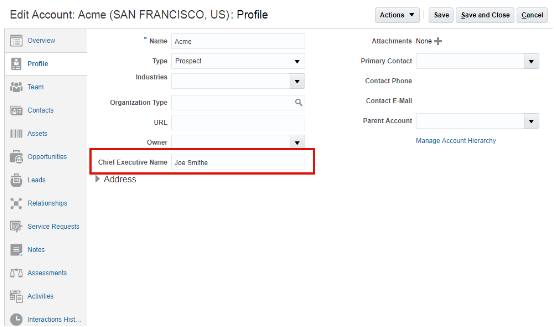

CEO名フィールドをアカウントUIに追加し、このフィールドのエントリを検索可能にする必要があるとします。次に、フィールドの場所を強調表示した「アカウントの編集」ページのスクリーンショットを示します。
「最高経営責任者名」フィールドが
表示された「アカウントの編集」ページ。このフィールドは「アカウント」リージョンに表示されます。
ワークスペースでフィールドを検索可能にするには、次のステップを実行します。
  1. フィールドをそのビジネス・オブジェクトに対して検索可能にする必要があります。
  2. 必要に応じて、関連オブジェクトの検索に対してフィールドを有効化できます。
  3. 構成を公開する必要があります。
注意: フィールドをフィルタまたは検索結果の列としてUIに表示する場合は、「適応型検索の構成」ページの「ワークスペースUIの構成」タブで表示できるようにする必要があります。
ビジネス・オブジェクトでフィールドを検索可能にする
フィールドをビジネス・オブジェクトの検索に使用できるようにする方法を次に示します。たとえば、CEO名でアカウントを検索可能にします。
  1. 「設定と保守」作業領域にナビゲートし、次の項目を使用します。
    • オファリング: 販売
    • 機能領域: 販売基盤
    • 表示: すべてのタスク
    • タスク: 適応型検索の構成
  2. 「適応型検索の構成」ページで、「拡張」をクリックします。

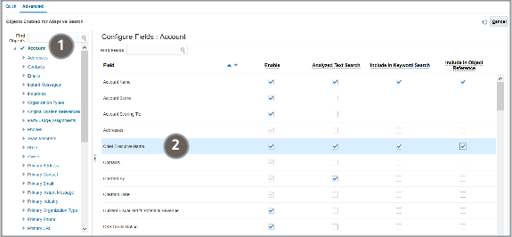

  3. カスタム・フィールドが表示されるオブジェクトまたは関連オブジェクトを選択します。CEO名フィールドはアカウント・フィールドであるため、「アカウント」を選択します。
    フィールドは、「フィールドの構成: アカウント」セクションにリストされます。次に、オブジェクト(コールアウト1)およびフィールド(コールアウト2)の場所を強調表示したスクリーンショットを示します。
    「最高経営責任者名」フィールドの場所が強調表示された
「適応型検索の構成」ページの
一部のスクリーンショット。「使用可能」、「分析済テキスト検索」、「キーワード検索に含む」
および「オブジェクト参照に含む」オプションが選択されています。
  4. 「使用可能」オプションを選択して、ワークスペースのフィールドを索引付けし、フィールドを検索可能にします。
  5. テキスト・フィールドの場合、「分析済テキスト検索」オプションを選択して、テキスト内の個々の単語に索引を付けることができます。選択すると、ファジー検索(類似のスペルの結果を取得する検索)およびその他の検索演算子(「すべての単語」および「いずれかの単語」を含む)も有効になります。
  6. CEO名を検索ボックスの検索語として使用できるように、「キーワード検索に含む」オプションを選択します。
    このチェック・ボックスの選択を解除したままにすると、ユーザーは検索ボックスでCEO名を使用してアカウントを検索できません。ただし、その場合でも「最高経営責任者名」フィールドをアカウントのフィルタとして追加し、そこでフィールドを検索できます。
  7. 「オブジェクト参照に含む」オプションを選択して、関連オブジェクトで検索するフィールドを有効にします。たとえば、商談の検索時にCEO名を使用する場合は選択します。
    「キーワード検索に含む」オプションを選択せず、「オブジェクト参照に含む」を選択した場合、商談を検索するユーザーはこのフィールドをフィルタとしてのみ使用できます。
フィールドを関連オブジェクトの検索で使用可能にする
フィールドに対して「オブジェクト参照に含む」オプションを選択した場合のみ、関連ビジネス・オブジェクトでフィールドを検索できるようにすることができます。
  1. ウィンドウの左ペインで、検索を有効にするオブジェクトを開きます。この例では、「商談」(スクリーンショットのコールアウト1)です。
    適応型検索で有効化されたオブジェクトの
「拡張」タブのサンプルのスクリーンショット
  2. 左ペインのフィールド(この例では、「アカウント」(コールアウト2))を選択します。
  3. 右ペインで、「使用可能」(コールアウト3)を選択します。
  4. キーワード検索にこのフィールドを使用する場合は、「キーワード検索に含む」オプション(コールアウト4)を選択します。
    このオプションを選択せず、「使用可能」を選択した場合、フィールドはフィルタとして引き続き使用できます。
    「オブジェクト参照に含む」は、ここでは関係ありません。次に、2つのユースケースの概要を示します。
    ユースケース 使用可能 キーワード検索に含む
    ユーザーは、検索ボックスを使用してフィールドを検索し、商談(またはその他の関連オブジェクト)の検索時にフィルタとして追加できます。
    選択
    選択
    ユーザーはフィールドをフィルタとして追加できますが、検索ボックスを使用して検索できません。
    選択
    選択解除
構成の公開
オプションを選択した後で、「公開」をクリックします。
公開により、「モニター」タブの「公開」サブタブでモニターできる索引付けプロセスがトリガーされます。索引付けプロセスが完了すると、新しい構成が使用可能になります。なんらかの理由でプロセスがエラーで終了した場合は、ヘルプ・デスクに連絡してください。

フィールドをフィルタとして使用し、検索結果に列として追加するには、UIでの表示に対して有効化する必要があります。
  1. 「適応型検索の構成」ページで、「ワークスペースUIの構成」をクリックします。
  2. フィールドをオブジェクトのフィルタとして使用できるようにするため(たとえば、アカウントの検索時にアカウント・フィールドをフィルタとして使用できるようにするため)、次の手順を実行します。
    1. 「ワークスペースUIの構成」タブの左ペインでオブジェクトを選択します。
    2. フィールドに対して「UIで表示」オプションを選択します。
  3. 他の関連オブジェクトのUIでフィールドを使用できるようにするため(たとえば、商談検索でアカウント・フィールドをフィルタとして有効化するため)、次の手順を実行します。
    1. 「ワークスペースUIの構成」タブの左ペインで、フィルタを有効にするオブジェクトの関連オブジェクト階層を表示します。たとえば、「商談」(次のスクリーンショットのコールアウト1)を選択します。
    2. オブジェクト階層内でフィールドのオブジェクトを見つけて選択します。たとえば、「アカウント」(コールアウト2)を選択します。
    3. フィールドに対して「UIで表示」オプションを選択します(コールアウト3)。
      「商談」オブジェクト、「アカウント」フィールド
および「UIで表示」オプションを強調表示するコールアウトが示された
「ワークスペースUIの構成」タブのスクリーンショット。
  4. 「保存して閉じる」をクリックします。
デフォルトでは、ワークスペースでは検索ボックスを使用してアカウントを検索する際に、プライマリ住所のフィールドを使用できます。たとえば、アカウントの検索時に「main」という語を検索語として入力すると、名前に「main」という語を含むアカウントと、「Main Street」、「Main Avenue」などにプライマリ住所を持つアカウントが返されます。アカウントに複数の住所がある場合は、すべての住所を含むように検索範囲を広げることができます。
アカウント検索にすべての住所を含むようにアカウントの検索範囲を広げるには:
    • オファリング: 販売
    • 機能領域: 販売基盤
    • タスク: 適応型検索の構成
    「適応型検索の構成」ページが表示されます。
  2. 「拡張」をクリックします。
  3. タブの左ペインで、「アカウント」オブジェクトを開き、関連するオブジェクトを表示します。
  4. 「住所」関連オブジェクトを選択します。

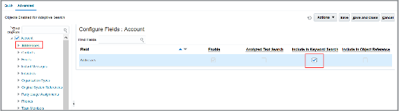

    右側のペインの「フィールドの構成: アカウント」に、連結された「住所」フィールドが表示されます。
  5. 「住所」フィールドに対して「使用可能」オプションが選択されていることを確認します。
  6. 「キーワード検索に含む」オプションを選択します。
    次に、左側のペインの「アカウント」の「住所」の選択と、右側のペインの「キーワード検索に含む」オプションが選択された「住所」フィールドが強調表示された、「適応型検索の構成」ページの「拡張」タブのスクリーン・キャプチャを示します。
    「適応型検索の構成」ページの
「拡張」タブのスクリーン・キャプチャ。強調表示されたフィールドについては、
テキストで説明しています。
  7. すべての住所がアカウント検索に含まれるようになったため、重複を避けるためにプライマリ住所を除外できます。プライマリ住所はすでに住所に含まれています。
    1. 左ペインで「プライマリ住所」を選択します。
    2. 右ペインで「キーワード検索に含む」オプションの選択を解除します。
      次に、左側のペインの「プライマリ住所」の選択と、右側のペインの「キーワード検索に含む」オプションが選択解除された「住所」フィールドが強調表示された、「適応型検索の構成」ページの「拡張」タブのスクリーン・キャプチャを示します。
      「適応型検索の構成」ページの
テキストで説明しています。
  8. 選択後、「公開」をクリックします。

  3. 「ワークスペースUIの構成」タブをクリックします。
  4. タブの左ペインで、フィルタ値グループを設定するオブジェクトを選択します。オブジェクト階層を開く必要がある場合があります。オブジェクトのフィールドが右側の「フィールドの構成」タブに表示されます。
    注意: :フィルタ値グループは、「グループ化の定義」列に既存のグループの名前を表示するフィールドに対してのみ作成できます。この列の定義済グループ(チェック済)インジケータ(チェック・マーク)は、フィルタ・グループが自動的に作成されることを示します。これらのフィールドに対する独自のグループは作成できません。
  5. 設定するフィールドに対して、Oracleによって提供されるフィルタ・グループがすでに存在する場合は、フィールドからフィルタを削除します。Oracleによって提供されるフィルタ値グループは編集できません。
  6. フィールドに対してフィルタ値グループが存在しない場合は、「検索」(下向き矢印)をクリックして既存のグループのリストを表示し、既存のグループを選択するか、「作成」リンクをクリックして新しいグループを作成します。
    「ワークスペースUIの構成」ページの一部のスクリーンショットを次に示します。コールアウトは、関連する機能を示します。
    コールアウト番号 説明
    1
    左側でオブジェクトを選択すると、右側にそのフィールドが表示されます。
    2
    「グループ化の定義」列の名前は、自分のフィルタ・グループを作成できることを示します。新しいフィルタ・グループを選択または作成する前に、既存のフィルタ・グループを削除する必要があります。名前をクリックしてグループを編集できますが、Oracle提供のグループは編集できません。
    3
    「グループ化の定義」列のチェック・マークは、フィルタ・グループが自動的に作成されることを示します。これらのフィールドに対する独自のグループは作成できません。
    4
    「グループ化の定義」列で「検索」(下矢印アイコン)をクリックすると、既存のフィルタのリストが表示されます。検索は、フィールドの既存のグループを削除した後にのみ使用できます。
    5
    「作成」リンクの場所
    6
    「UIで表示」オプションを選択すると、ワークスペースUIでフィールドを使用できるようになります。
    「商談」オブジェクトが選択された
「ワークスペースUIの構成」ページ

「自分のリスト」タブから、より広範囲の組織と共有される保存済検索とは別に、自分専用の保存済検索を排他的に管理できます。「自分のリスト」ウィンドウのスクリーンショットを次に示します。
「自分のリスト」UIのスクリーンショット

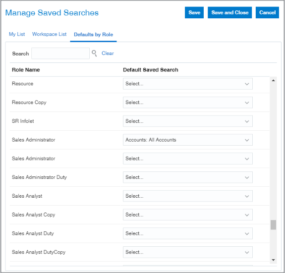

「ロール別デフォルト」タブでは、各ユーザー・ロールのデフォルト保存済検索を定義できます。ただし、デフォルト保存済検索を割り当てるには、その特定のデフォルト保存済検索を表示する権限も必要です。そうでない場合、割り当てる保存済検索のリストに表示されません。UIのスクリーンショットを次に示します。
「ロール別デフォルト」UIのスクリーンショット

  3. 「列の編集」(次のスクリーンショットのコールアウト2で強調表示されている鉛筆アイコン)をクリックすると、検索結果に表示される列を追加または変更できます。
  4. 「別名保存」(コールアウト1で強調表示されている)をクリックします。

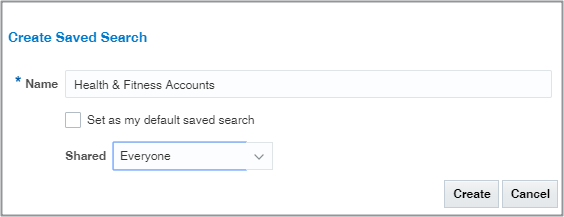

    「列の編集」アイコンおよび「別名保存」アイコンが強調表示されたコールアウトを含むワークスペース「保存済検索の作成」ウィンドウ
  5. 保存済検索の名前を入力します。保存済検索は、アルファベット順にリストされることに注意してください。
  6. この保存済検索を個人のデフォルト保存済検索にするには、「自分のデフォルト保存済検索として設定」オプションを選択します。デフォルト保存済検索は、ワークスペースにナビゲートするたびに表示されます。
  7. 作成する保存済検索の共有方法を指定します。次の3つのオプションがあります。
    • 自分のみ
    • 全員
    • 特定ロール
  8. 「特定ロール」を選択した場合は、「検索」(個人アイコン)をクリックし、ジョブ・ロールを選択します。
  9. 「作成」をクリックします。

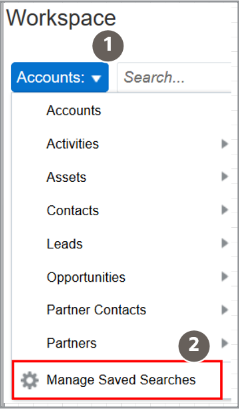

ビジネス・オブジェクトの自分専用の保存済検索の管理に役立つステップを次に示します。
  1. ビジネス・オブジェクトを選択します。
  2. 同じメニューから、「保存済検索の管理」「自分のリスト」タブの順に選択します。
    セレクタをクリックしたときに表示される項目リストのスクリーンショットを次に示します。この図では、リストの最後の選択肢である「保存済検索の管理」タスクが強調表示されています。
    ビジネス・オブジェクト・セレクタをクリックした
ときに表示されるビジネス・オブジェクトのリスト。この図は「保存済検索の管理」
タスクの場所を示しています。

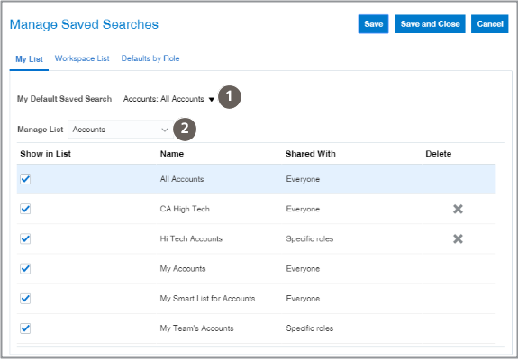

    このスクリーンショットは、管理者に表示される「自分のリスト」タブを示しています。この表では、スクリーンショットのコールアウトで示されている列について説明しています。
    コールアウト番号 列名 説明
    1
    自分のデフォルト保存済検索
    これは、サインインしたユーザーの個人用デフォルト保存済検索です。ユーザーは、管理者によって割り当てられたデフォルトの保存済検索をそのまま使用することも、ドロップダウン・リストに含まれる別の検索に保存済検索を変更することもできます。
    2
    リストの管理
    管理している保存済検索が含まれるビジネス・オブジェクトです。たとえば、「リストの管理」の「アカウント」を選択すると、「アカウント」ビジネス・オブジェクトに基づく保存済検索が表示されます。
    「保存済検索の管理」ウィンドウの「自分のリスト」タブのスクリーンショット
  3. 個人の保存済検索を更新します。次のことが可能です。
    • 作成した保存済検索の名前を変更します
    • 「リストに表示」の選択を解除して、共有グループから共有検索を非表示にします。
    • 「次と共有」リストから「全員」を選択して、組織全体の検索を指定します。
    • 「次と共有」リストから「特定ロール」を選択して、1つ以上の特定のジョブ・ロールを持つユーザーの検索を指定します。その後、保存済検索は、「ワークスペース・リスト」タブから管理できます。このタブで、保存済検索を表示するための特定のロール権限を割り当てます。「ワークスペース・リスト」タブに進む前に、「保存」をクリックする必要があります。
    • 「削除」をクリックして、作成した保存済検索をアプリケーションから削除します。
  4. 完了したら、「保存して閉じる」をクリックします。

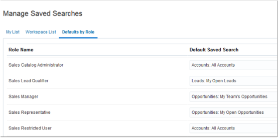

    「ロール別デフォルト」タブで保存済検索をユーザー・ロールのデフォルト保存済検索として定義する場合、または「自分のリスト」タブにナビゲートする場合は、「ワークスペース・リスト」タブを終了する前にまず「保存」をクリックします。
各ユーザー・ロールのデフォルト保存済検索の定義
デフォルト保存済検索は、ユーザーがワークスペースに最初にアクセスしたときに自動的に表示される保存済検索です。「ロール別デフォルト」タブでは、任意のユーザー・ロールのデフォルト保存済検索を定義または変更できます。
ユーザー・ロールのデフォルト保存済検索の定義または変更に役立つステップを次に示します。
  2. 同じメニューから、「保存済検索の管理」「ロール別デフォルト」タブの順に選択します。
    このスクリーンショットは、管理者に表示される「ロール別デフォルト」画面を示しています。
    「ロール別デフォルト」タブのスクリーンショット
  3. 「ロール別デフォルト」タブをクリックして、任意のユーザー・ロールのデフォルト保存済検索を定義または変更します。
    注意: アクセス権限のない保存済検索は、「デフォルト保存済検索」ドロップダウン・リストに表示されません。割り当てられているデフォルト保存済検索をドロップダウン・リストに表示したり、デフォルト保存済検索をロールに割り当てるには、その保存済検索の基礎となるオブジェクトを表示する権限が必要です。
  4. ユーザー・ロールに対して定義または変更するロール名とそのデフォルト保存済検索が表示されるまで、ページをスクロールします。
  5. ドロップダウン・リストから、デフォルト保存済検索の新しいロール名を選択するか、ドロップダウン・リストに含まれる別のロールに変更します。
  6. 完了したら、「保存して閉じる」をクリックします。
    「ワークスペース・リスト」タブで保存済検索を管理する場合、または「自分のリスト」タブにナビゲートする場合は、「ロール別デフォルト」タブを終了する前にまず「保存」をクリックします。

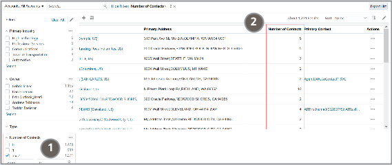

適応型検索の集計について
ワークスペースでは、一連の事前定義済集計フィールドがサポートされています。集計フィールドでは検索結果に表示された主要レコード・メトリックが計算されるため、このフィールドを使用して、レコードや関連オブジェクト、親子オブジェクト上のフィールドにわたる計算結果(数、平均、値の合計など)を表示できます。
集計は、対応するオブジェクトで使用可能な属性のリストで使用できます(コールアウト1)。この図に示すように、集計を列としてフィルタまたは公開できます(コールアウト2)。
検索問合せでアカウント・フィルタの事前定義済の担当者の
集計数のサンプルを表示します

フィールド集計の有効化
集計フィールドを有効にする方法を次に示します。
  1. 「設定と保守」にナビゲートし、次の場所に移動します。
    • オファリング: 販売
    • 機能領域: 販売基盤
    • タスク: 適応型検索の構成
  2. 「適応型検索の構成」ページから、「設定」「拡張」をクリックします。
  3. 適応型検索で有効にしたオブジェクトに対して表示する集計フィールドを有効にします。
  4. 選択後、「公開」をクリックします。

ワークスペースの拡張
カスタム・オブジェクトにアクセスする権限を持つユーザーは、ワークスペースUIからカスタム・オブジェクトを検索したり、カスタム・オブジェクト内の1つ以上のフィールドを検索したり、検索結果を取得したり、カスタム・オブジェクトの保存済検索を作成できます。フィールドは、検索ボックスとフィルタの両方で検索できます。トップレベルのカスタム・オブジェクトおよびそのカスタム子オブジェクトでの検索がサポートされています。標準オブジェクトのカスタム子オブジェクトもサポートされます。
適応型検索では、すぐに使用できる標準ビジネス・オブジェクト間の事前定義済の関係がサポートされます。また、オブジェクトとカスタム・オブジェクトの間の1対多関係は、相互に多対多関係を持つこともできます。たとえば、サービス要求では、複数の従業員が作業している場合があります。同時に、単一の従業員が複数のサービス要求を処理できます。このシナリオでは、サービス要求オブジェクトとリソース・オブジェクトの間に多対多関係を作成し、両方のオブジェクトの関連レコードのプライマリ識別子が交差オブジェクトに格納されます。
カスタム・フィールドおよびカスタム子オブジェクトを含めるように適応型検索を構成する前に、それらをサンドボックスから公開する必要があります。サンドボックス内では適応型検索は構成できません。次の標準プロセスに従います。
  1. サンドボックスでの作業中にアプリケーション・コンポーザを使用してカスタム・フィールドおよびカスタム子オブジェクトを作成します。
  2. サンドボックスを公開します。
  3. サンドボックスを開いていない状態で、この章の説明に従って適応型検索で必要な検索動作を構成し、新しい構成を公開します。
注意: カスタム・オブジェクトから商談などの標準オブジェクトへの動的選択リスト・フィールドが含まれている場合は、「オブジェクト参照に含む」チェック・ボックスを設定して選択した標準オブジェクト属性がカスタム・オブジェクト・リスト・ページに表示されます。ただし、標準オブジェクトからカスタム・オブジェクトへの動的選択リスト・フィールドはサポートされていないため、カスタム・オブジェクト属性は標準オブジェクト・リスト・ページでは使用できません。
ワークスペースへのカスタム・オブジェクト、カスタム子オブジェクトおよびカスタム・フィールドの同期
ワークスペース検索構成を起動すると、アプリケーション・コンポーザおよびサンドボックスを使用して公開されたすべてのカスタム属性がワークスペース構成UIに同期されます。すべてのカスタム・オブジェクト、カスタム子オブジェクトおよびカスタム・フィールドをワークスペース検索設定と同期するのに少し時間がかかる場合があります。アプリケーション・コンポーザで検索可能属性がtrueに設定されている場合、トップレベルの標準オブジェクトおよびカスタム・オブジェクトのすべてのカスタム属性の索引付けがデフォルトで有効になります。ただし、必要な検索可能属性がtrueに設定されていない場合は、明示的に索引付けを有効にする必要があります。
設定は、「拡張」設定タブで行います。タブの左ペインで設定するビジネス・オブジェクトを選択し、右ペインでオブジェクトの検索プロパティを設定します。詳細は、「検索属性の動作の変更方法」のトピックを参照してください。

ワークスペースUIに表示する適応型検索オブジェクトを指定するにはどうすればよいですか。
ワークスペースUIで公開する適応型検索対応のトップレベル・オブジェクトを選択的に非表示または表示できます。この機能を使用すると、ワークスペースで営業担当がオブジェクトを使用できるようにする必要なく、適応型検索REST APIを介してオブジェクトにアクセスできます。
たとえば、営業担当がモバイル・デバイスでのみオブジェクトを使用し、ワークスペースUIには表示しないようにする場合などです。これを可能にするには、「適応型検索の構成」設定タスクの「ワークスペースUIの構成」タブにナビゲートして、そのオブジェクトの「UIで表示」チェック・ボックスの選択を解除します。

ロールのデフォルト保存済検索を表示して割り当てるにはどうすればよいですか。
ロールのデフォルト保存済検索を表示して割り当てるには、次のすべての条件を満たす必要があります。
  • 「ロール別デフォルト」タブを表示できるように、ZCA_MANAGE_INTERACTIVE_LISTS_SAVED_SEARCH権限があります
  • 割り当てる保存済検索の基礎となるオブジェクトを表示する権限(たとえば、アカウントのデフォルト保存済検索を割り当てるには、アカウントを表示する権限が必要です)
注意: 返される検索結果は、各ユーザーのロールに応じてユーザーごとに異なる場合があります。
