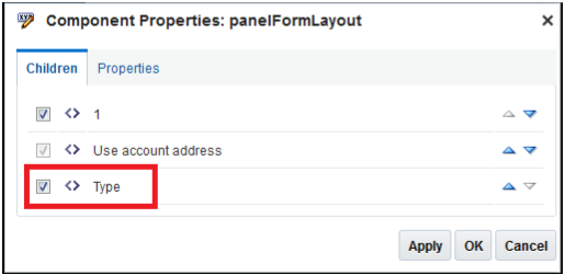

                        「編集中: ユーザー・インタフェース」ダイアログ・ボックスで、「選択」をクリックします。
                        「アカウント住所の使用」フィールドをクリックし、ダイアログ・ボックスで親コンポーネントの編集オプションを選択します。
                        「コンポーネント・プロパティ」ダイアログ・ボックスで、「子」タブをクリックします。
                        「タイプ」オプションを選択し、「適用」、「OK」の順にクリックします。「タイプ」フィールドが「住所」領域に表示されていることを確認します。 このイメージは、親コンポーネントの編集オプションをクリックすると表示される「コンポーネント・プロパティ」ダイアログ・ボックスを示しています。

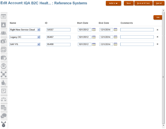

次は、参照システムを追加または表示できる「アカウントの編集: 参照システム」ページのイメージです。
アカウントでは、このような相互参照を含むサブタブ(存在する場合)を有効にすることで、ソース・システム参照を有効にできます。
ソース・システム参照の有効化
ソース・システムを表示または追加するには、「参照システム」サブタブを使用します。このタブはデフォルトでは有効になっていないため、「参照システム」サブタブを明示的に有効にする必要があります。
「参照システム」サブタブを有効にする方法を次に示します。
                           アクティブなサンドボックスで作業していることを確認します。
                           「ナビゲータ」→「構成」→「アプリケーション・コンポーザ」をクリックします。
                           「オブジェクト」ナビゲーション・ツリーで、「標準オブジェクト」を展開して、「アカウント」を展開します。
                           「ページ」ノードをクリックします。
                           「アプリケーション・ページ」タブが選択されていることを確認します。
                           「詳細レイアウト」ページで、「サブタブの順序変更」アイコンをクリックします。
                           「サブタブの構成」ダイアログで、「参照システム」サブタブを「選択されているサブタブ」ボックスに移動します。
                           「OK」をクリックしてから、「完了」をクリックします。
                           会社のビジネス・プラクティスに従ってサンドボックスを公開します。
                           「アカウント」ページでレコードを編集し、参照システム・サブタブを確認します。

                           「すべての電話の管理」ダイアログ・ウィンドウで、「プライマリ」、「タイプ」または「番号」列などのいずれかの列をクリックし、ダイアログ・ボックスで親コンポーネントの編集オプションを選択します。
                           「コンポーネント・プロパティ」ウィンドウで、「子」タブをクリックします。
                           「電話不可」または「電話可」オプションを選択し、オプションで「事由」を選択します。
                           「適用」、「OK」の順にクリックします。「電話不可」、「電話可」および「事由」列(選択されている場合)が「すべての電話の管理」ダイアログ・ボックスに表示されるようになりました。

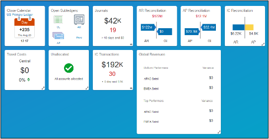

                                    勘定科目インスペクタを使用し、元となる仕訳および補助元帳のトランザクションへのドリルダウン。
                                    勘定科目モニターを使用したリアルタイムでの主要な勘定科目残高のアドホック分析、効率的なモニタリングおよびトラッキングのための複数のレポーティング方式。
