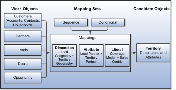

割当マッピング
割当マッピング・セットとその基礎となるマッピングによって、テリトリ・ベースの割当が制御されます。このトピックでは、これらのコンポーネントが割当処理でどのように連携するかについて説明します。
この図は、デフォルトのマッピング・セットおよびマッピングが関連付けられている営業アプリケーションの作業オブジェクトの例を示しています。マッピング・セットおよびマッピングによってテリトリ・ベースの割当が制御され、作業オブジェクト属性はテリトリ候補オブジェクトのディメンションおよび属性にマップされます。
作業オブジェクトを示す図。
マッピング
マッピングは、割当プロセスで使用されるディメンション、属性およびテリトリ・フィルタリングを識別します。アカウント、リード、パートナ・アカウント、ディールおよび商談売上割当には、デフォルトのマッピング・セットとそれに関連するマッピングが事前定義されています。事前定義マッピングの例では、商談、リード、営業、パートナ、アカウントおよびディールで同じテリトリ階層を使用することを前提としています。
各事前定義マッピング・セットには9から16のマッピングがあり、これによって、アカウント産業や営業リード製品などのオブジェクトに関する情報、および各マッピングがテリトリのディメンションまたは属性にどのようにマップされるかが決まります。
すでに設定した作業オブジェクト、候補オブジェクトおよび属性を使用して、追加のマッピングを作成できます。
マッピング・セット
マッピング・セットを使用するとマッピングをグループ化できるため、作業オブジェクトと候補オブジェクトの組合せごとに複数のマッピングを作成できます。マッピング・セットの概念は、テリトリ・ベースの割当およびルール・フィルタリングを使用するテリトリ・ベースの割当でのみ使用されます。アカウント、リード、商談、パートナ・アカウントおよびディールのマッピング・セットが事前定義されています。割当オブジェクトを管理する場合、ユーザーは、各組合せまたは作業オブジェクトと候補オブジェクトに対して、複数のマッピングを含む追加のマッピング・セットを定義できます。
マッピング・タイプ

リテラル・マッピングの作成
リテラル・マッピングは、テリトリ属性の特定の値に基づいて一致したテリトリをフィルタリングする方法です。各売上明細にアカウント中心のカバレッジ・モデルが割り当てられているテリトリのみを検索します。たとえば、テリトリ・カバレッジ・モデルはSALES_ACCOUNT_CENTRICと等しくなります。
注意: リテラル・マッピングでは、参照ベースのフィールドに、意味のある値ではなくコード値が使用されます。
リテラル・マッピングの作成方法を次に示します。
  1. マッピング・タイプ「リテラル」を選択し、必要に応じて、テリトリの照合時にマッピングが使用される順序を決定する順序値を入力します。
  2. 候補オブジェクト「テリトリ」を選択します。
  3. フィルタリングに使用する候補オブジェクト属性を選択します。たとえば、カバレッジ・モデルです。
  4. 演算子の値「次と等しい」を選択します。
  5. リテラル値を選択します。この例では、販売アカウント中心のテリトリのみを売上明細に割り当てる必要があるため、入力したリテラル値はカバレッジ・モデルのコード値に対応します。たとえば、SALES_ACCOUNT_CENTRICです。

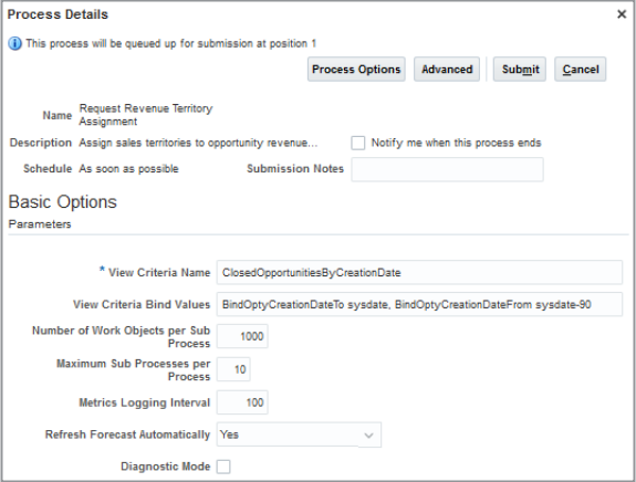

アカウント割当のスケジュール済プロセス
「アカウント割当の要求」スケジュール済プロセスは、「スケジュール済プロセス」ページでスケジュールして実行できます。アカウント・バッチ割当を定義および実行するには、Run Sales Party Batch Assignment権限が必要です。
「スケジュール済プロセス」ページにアクセスするには、「ナビゲータ」をクリックします。「ツール」ヘッダーで、「スケジュール済プロセス」をクリックします。
  1. 「新規プロセスのスケジュール」をクリックし、「ジョブ」タイプをクリックします。
  2. 「アカウント割当の要求」プロセスを選択します。必要に応じて、「検索」ウィンドウの「検索」リンクを使用します。
  3. プロセスの詳細を入力します。次の表に、表示基準とその説明、および必要なバインド値を示します。
    • 作業オブジェクト: SalesAccount_Work_Object
    • 候補オブジェクト: SalesAccountTerritory_Candidate_Object
    • 割当モード: テリトリ
    • 表示基準名: (次の表を参照)
    • 表示基準バインド値: (次の表を参照)
    表示基準名 表示基準の説明 表示基準バインド値
    SalesAccountsUpdatedSinceVC
    この表示基準を使用して、以前に割り当てられておらず、LAST_UPDATED_DATEが指定した日付以降で、LAST ASSIGNED DATEが空であるかLAST ASSIGNED DATEが指定した日付以前であるアカウントを割り当てます。
    BindLastUpdateDate= [YYYY-MM-DD HH:MM:SS]
    SalesAccountsAssignedBeforeVC
    この表示基準を使用して、以前に割当済で、かつ(ZCA_SALES_ACCOUNTS表の) LAST_ASSIGNED_DATEが指定した日付より前であるアカウントを再割当します。
    BindLastAssignedDate= [YYYY-MM-DD]
    SalesAccountTerritoryBatchReassignmentVC
    この表示基準を使用して、指定したテリトリおよびテリトリ・ディメンション再編成バッチの影響を受けるアカウントを再割当します。
    この表示基準は、テリトリ提案のアクティブ化およびテリトリ・ディメンションの更新後に即時/自動割当を開始するために内部でも使用されます。
    BindReassignment BatchId = [テリトリ再割当バッチID]
    SalesAccountBulkImportVC
    この表示基準を使用して、特定の顧客インポート・バッチで作成されたアカウントを割り当てます。
    この表示基準は、顧客のインポート後に即時/自動割当を開始するために内部でも使用されます。
    BindReassignment BatchId = [インポート・アクティビティID]
    SalesAccountDimsForPartyVC
    この表示基準を使用して、指定したアカウントIDを持つアカウントを割り当てます。
    BindPartyId = [販売アカウントID]
  4. 必要に応じて、「プロセスの詳細」ページの「拡張」ボタンを使用してスケジュールを定義します。プロセスをできるだけ早く実行するようにスケジュールすることも、特定の頻度および開始日に実行するようにスケジュールすることもできます。
  5. ジョブを発行し、「スケジュール済プロセス」リストを使用してモニターし、リフレッシュして最新のステータス更新を表示します。

商談割当のスケジュール済プロセス
商談割当には、2つのプロセスがあります。1つはテリトリ・ベースの割当に使用し、もう1つはルール・ベースの割当に使用します。
割当に関連する2つの商談割当プロセスは次のとおりです。
  • 売上テリトリ割当要求: テリトリ・ベースの割当を使用している場合は、このプロセスを実行します。
  • 商談リソース割当要求: ルール・ベースの割当を使用している場合は、このプロセスを実行します。
注意: プロセスは、ナビゲータから使用可能な「スケジュール済プロセス」ページから実行します。スケジュール済プロセスを実行するには、営業管理者または設定ユーザーのロールが必要です。
プロセスの設定時に、特定の表示基準名とそのバインド値を入力する必要があります。次の各項では、使用するパラメータといくつかの例を示します。

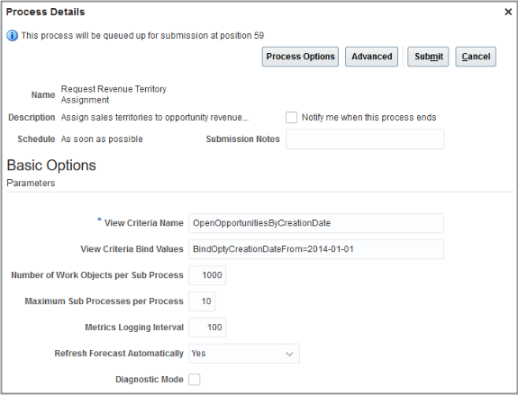

売上テリトリ割当要求プロセス
この表は、商談売上テリトリ・テリトリ・ベース割当プロセスで使用可能な表示基準および表示基準バインド値を示しています。
OpenOpportunities ByCreationDate
過去90日間に作成されたオープン商談の売上明細。
注意: 表示基準バインド値は、デフォルトの日付範囲(90日)には必要ありません。表示基準バインド値を入力することで、別の日付範囲を渡すことができます。
  • BindOptyCreationDateTo= [date],BindOptyCreation DateFrom=[sysdate-90]
  • 例: BindOptyCreationDateTo= 2015-02-29, BindOptyCreationDateFrom =2015-01-01
  • 例: BindOptyCreationDateFrom=2015-01-01。この2番目の例では、2015年1月1日から現在の日付までに作成されたすべてのオープン商談が処理されます。
OpenOpportunities ByEffectiveDate
予定クローズ日が過去90日以内であるオープン商談の売上明細。オプションで、ユーザーは別の日付範囲を入力できます。
  • BindEffectiveDateFrom =[sysdate], BindEffectiveDateTo =[sysdate [90]
  • 例: BindEffectiveDateFrom =2015-01-01, BindEffectiveDateTo =2015-02-29
SalesAccountUpdated InLastNDays
過去30日間に販売アカウントが更新されたすべてのオープン商談の売上明細。オプションで、ユーザーは別の日数を入力できます。
  • BindSalesAccountUpdated Since=[30]
  • たとえば、過去15日間に販売アカウントが更新された商談: BindSalesAccount UpdatedSince=15
OpenOpportunitiesUpdated InLastNDays
過去30日間に更新されたすべてのオープン商談の売上明細。オプションで、ユーザーは別の日数を入力できます。
  • BindOptyUpdatedSince =[30]
  • たとえば、過去15日間に更新されたオープン商談: BindOptyUpdated Since=15
FilterByBatchTag
「バッチ・タグ」フィールドに特定の値が含まれるすべてのオープン商談の売上明細。
  • BindBatchTag =[テキスト]
  • たとえば、「バッチ・タグ」フィールドにEMEAが含まれるオープン商談: BindBatchTag =EMEA
RevenueImportCriteria
指定した一括インポート・バッチIDを介してインポートされたすべての商談の売上明細。表示基準バインド値BatchIdは必須です。
  • BindBatchId
  • 例: BindBatchId=5618782
ClosedOpportunitiesBy CreationDate
過去90日間に作成されたクローズ済商談の売上明細。オプションで、ユーザーは別の日付範囲を入力できます。
  • BindOptyCreationDateTo =[date], BindOptyCreation DateFrom =[sysdate-90]
  • 例: BindOptyCreationDateTo =2015-02-29, BindOptyCreationDateFrom =2015-01-01
OpportunitySearchbyOptyNumber
特定の番号の商談の売上明細。
  • BindOptyNumber=<XYZ>
  • BindOptyNumber=17001

表示基準の設定には様々なオプションがあるため、ここでは商談作成日に基づく単純なビューを使用します。データを入力する場合、値は大文字と小文字が区別されます。また、スペースは使用しないでください。
  1. 「表示基準名」フィールドに、次の図に示すようにOpenOpportunitiesByCreationDateと入力します。
    「プロセスの詳細」ページの画像
  2. 「表示基準バインド値」フィールドに、BindOptyCreationDateFrom=2014-01-01と入力します。この値により、2014年1月1日以降に作成されたすべてのオープン商談が取得されます。形式は、yyyy-mm-ddにする必要があります。
    • 日付範囲を指定するには、BindOptyCreationDateFrom=<date>, BindOptyCreationDateTo=<date>と入力します。開始日と終了日をカンマで区切ることに注意してください。
    • デフォルトの日付範囲(過去90日間)の商談を取得する場合は、このフィールドを空白のままにします。
  3. この例では、残りのフィールドはデフォルト値のままにします。
  4. 次に、次の項「プロセスのスケジュール」の説明に従って、プロセスを実行するようにスケジュールします。

表示基準を設定する際には、様々なオプションがあります。この例では、商談クローズ日に基づく単純なビューを使用します。データを入力する場合、値は大文字と小文字が区別されます。また、スペースは使用しないでください。
  1. 「表示基準名」フィールドに、次の図に示すようにClosedOpportunitiesByCreationDateと入力します。
    商談クローズの「プロセスの詳細」ページのスクリーンショット
  2. 「表示基準バインド値」フィールドに、BindOptyCreationDateTo sysdate, BindOptyCreationDateFrom sysdate-90と入力します。この値により、過去90日間に作成されたすべてのクローズ済商談が取得されます。オプションで、別の日付範囲を渡すことができます。形式は、yyyy-mm-ddにする必要があります。
    • 日付範囲を指定するには、BindOptyCreationDateTo sysdate=<date>, BindOptyCreationDateFrom sysdate=<date>と入力します。

テリトリ・ベースの割当マッピング
事前定義済のテリトリ・ベースの割当マッピングを利用して、正しいテリトリを各リードと照合できます。たとえば、リードの場所属性をテリトリの地理属性にマップできます。地理値がリードの場所と一致するテリトリが照合され、リードが割り当てられます。
分析
テリトリ境界をディメンションに基づいて定義していることを確認します。作業オブジェクトと候補オブジェクトの組合せのマッピング・セットは1つのみです。様々な割当シナリオ(リードへのテリトリの割当など)のマッピングは、適切な営業テリトリをリード・テリトリ・チームに割り当てるマッピングを介して設定する必要があります。リードにルール・ベースの割当が必要な場合は、ルール・セットが使用されます。リードにテリトリ割当のみが必要な場合、ルールは必要ない場合があります。

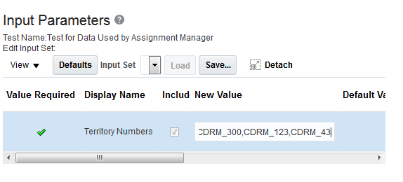

割当マネージャによって使用されるテリトリ・データの診断テストの実行
テリトリ管理を使用して、テリトリに定義されているテリトリ・ディメンションのディメンションおよび順序の詳細を示すレポートを生成できます。レポートをレビューして、テリトリ割当処理の問題をトラブルシューティングします。このトピックでは、このレポートを実行および生成する方法について説明し、レポートの例を示します。
診断テスト・レポートの実行および生成
割当マネージャによって使用されるテリトリ・データの診断テストを実行する方法を次に示します。
  1. 「テリトリ」にナビゲートします。
  2. データを表示するテリトリを検索し、テリトリ番号を書き留めます。
  3. 「設定およびアクション」リストの「診断テストの実行」リンクをクリックします。
  4. 診断ダッシュボードの「テスト名」フィールドで、「割当マネージャが使用するデータのテスト」を検索します。
  5. テストを選択し、「実行に追加」をクリックします。
  6. 「警告」アイコンをクリックして、パラメータを入力します。
  7. 「入力パラメータ」ダイアログ・ボックスで、次の図に示すように、「新しい値」フィールドにパラメータを入力します。
    ユーザーが「新しい値」フィールドに
パラメータを入力する「入力パラメータ」ダイアログ・ボックスの例を示す図
    注意: 複数のテリトリに対してレポートを実行する場合は、スペースなしでテリトリを入力します。たとえば、CDRM_300,CDRM_123,CDRM_43です。スペースを入力すると、レポートは最初のテリトリに対してのみ実行されます。
  8. 「実行するテストの選択および入力の指定」ダイアログで、「実行名」を入力し、「実行」をクリックします。
  9. 「テスト実行送信済」ダイアログ・ボックスで、「OK」をクリックします。
  10. 「診断テスト実行ステータス」で、関連するレポート行の「レポート」アイコンをクリックします。
  11. レポートの詳細をレビューします。
トラブルシューティングについてさらに支援が必要な場合は、レポートと割当診断ログ・ファイルをOracle Supportと共有してください。
