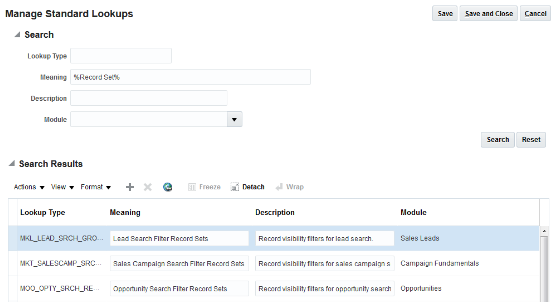

レコード・セット値の変更
「レコード・セット」フィールド・リストに表示される値は変更できます。各レコード・セット値は、検索をレコードのサブセットに制限します。実装に値が適用されないなどの場合は、終了日を入力してリストから値を削除できます。営業チームまたは営業テリトリを使用しない場合は、営業チームまたはテリトリで検索を制限するすべての値を削除できます。
レコード・セット参照値の変更
  1. 「設定と保守」作業領域にナビゲートし、次の項目を使用します。
    • オファリング: 販売
    • 機能領域: 販売基盤
    • タスク: 標準参照の管理
  2. 「内容」フィールドに、%Record Set%と入力します。
  3. 「検索」をクリックします。
    このページには、様々な営業オブジェクトに対する検索フィルタ・レコード・セットの参照タイプのリストが表示されます。検索結果の一部が表示された「標準参照の管理」ページのスクリーンショットを次に示します。
    「検索結果」の「リード検索フィルタ・レコード・セット」、
「営業キャンペーン検索フィルタ・レコード・セット」および
「商談検索フィルタ・レコード・セット」にリストされている検索フィルタ・レコード・
セット参照タイプの一部が示されている部分的なスクリーン・キャプチャ。

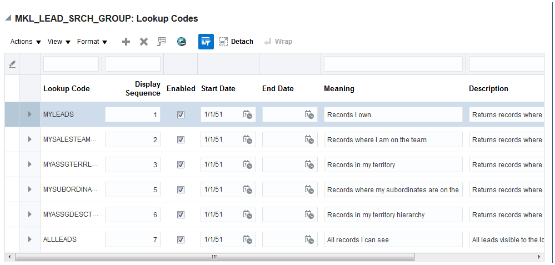

  4. 検索結果で変更する参照タイプを選択します。
  5. 「参照コード」リージョンで値を編集できます。下へスクロールしてください。
    「リード検索フィルタ・レコード・セット」参照タイプの「標準参照の管理」ページの「参照コード」リージョンのスクリーンショットを次に示します。
    参照コードおよび値の一部が示されている、
「標準参照の管理」ページの「参照コード」リージョン。
    参照タイプに応じて、次の1つ以上の編集を実行できます。
    • 「内容」フィールドを編集して、リストでユーザーに表示される文章を変更します。
      内容を変更しても、アプリケーションの機能には影響しません。
    • 終了日を入力して、値を使用対象から外します。
    • 表示順序を変更します。
  6. 「保存して閉じる」をクリックします。
