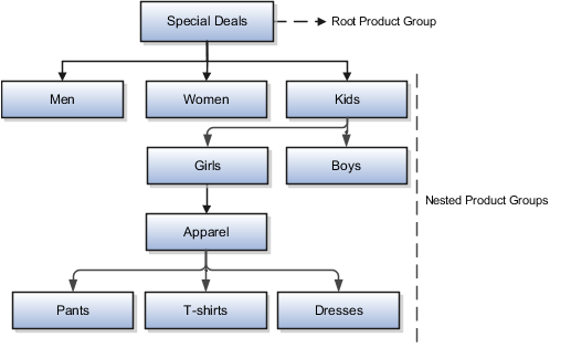

製品グループ階層の例
次の図は、製品グループ階層の例を示しています。
この例では、次のようになります。
  • 製品グループ階層の最上位には、Special Dealsという名前のルート製品グループがあります。
  • ネストされたグループは、Special Dealsルート・グループの子グループで始まります。これは、Men、WomenおよびKidsです。
  • Kidsグループ内には、GirlsやBoysなど、さらにネストされたグループがあります。
  • Girlsグループ内には、Apparelという名前の子グループがあります。
  • Apparelグループ内はさらにネストされており、Pants、T-shirtsおよびDressesグループがあります。
ルート・グループおよび親グループと子グループの構成によって、サンプル階層が形成されています。
サンプル製品グループ階層。

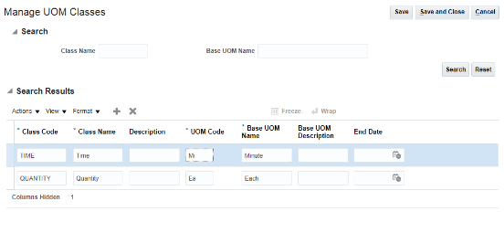

  2. 単位の区分を作成します。
    1. 「単位区分の管理」をクリックします。
    2. 「単位区分の管理」ページで各区分を設定します。
      1. 「追加」(検索結果のプラス記号アイコン)をクリックします。
      2. 区分コード(スペースは使用できません)、区分名およびオプションの摘要を入力します。
        たとえば、数量の場合は、QUANTITY「区分コード」として、Quantity「区分名」として入力します。
      3. コード(3文字制限)および最小販売単位の名前を「単位コード」および「ベース単位名」フィールドに入力します。
        たとえば、区分が数量の場合は、Ea「単位コード」として、Each「ベース単位名」として入力します。
        営業担当は、商談の数量を入力するために、名前フィールドのエントリを使用します。
        「単位区分の管理」ページのスクリーン・ショットを次に示します。
        単位コードがEAで基準単位名がEachの区分「Quantity(数量)」、単位コードがMiで基準単位名がMinuteの区分「Time(時間)」という2つの区分が設定された単位区分の管理ページのスクリーン・キャプチャ。
  3. 「保存して閉じる」をクリックします。

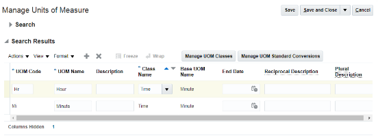

  4. 各区分の最小単位を作成しました。今度は、各区分の追加単位を作成します。
    1. 「単位の管理」ページの検索結果の「追加」(プラス記号アイコン)をクリックします。
    2. コード(最大3文字)および単位の名前を入力します。
      たとえば、区分「Time」の最小単位が「Minute」で、組織が時間単位で請求する場合は、別の単位として「Hour」を作成します。
    3. 「区分名」リストから区分を選択します。
  5. 「保存」をクリックします。
    時間と分で時間の単位を表した、「単位」ページのスクリーンショットを次に示します。

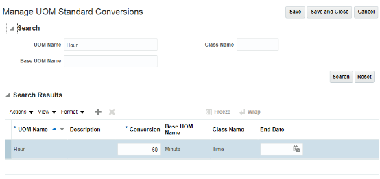

  6. 「単位標準換算の管理」をクリックします。
  7. 「単位標準換算の管理」ページで、作成した追加単位ごとに換算を入力します。
    1. 単位名(たとえば、Hour)を入力し、「検索」をクリックします。
    2. 換算を入力します。Hourの場合、60と入力して、1時間が60分になることを示します。
      時間の単位の換算を表した「単位標準換算の管理」ページのスクリーンショットを次に示します。
       「単位標準換算の管理」ページの一部のスクリーン・キャプチャ。「検索」リージョンの「単位名」フィールドにHourが表示されます。検索結果に、単位名Hourのフィールドが表示されます。「換算」フィールドに60が表示されます。「ベース単位名」はMinuteです。「区分名」はTimeです。
  8. すべての変換を入力したら、「保存して閉じる」をクリックします。

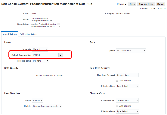

「スポーク・システムの管理」タスクを使用して、インポート・データのデフォルト・ソースとして品目組織を指定する必要があります。スポーク・システム(ソース・システム)によってインポート・データのソースを識別できます。
  1. 実装プロジェクトからスポーク・システムの管理タスクを開きます。または、「設定と保守」作業領域で、名前でタスクを検索できます。(タスクが「販売」オファリングにないため、サイドパネルの検索を使用する必要があります。)
    スポーク・システムの管理ページが表示されます。読取り権限に関して受信したエラー・メッセージは無視できます。
  2. 「検索結果」リージョンの「名前」列でProduct Information Management Data Hubリンクをクリックします。
  3. 「スポーク・システムの編集: 製品情報管理データ・ハブ」ページの「インポート・オプション」タブで、先ほど作成した品目マスター組織の名前を「デフォルト組織」リストから選択します。たとえば、VISIONです。
    「デフォルト組織」フィールドの場所が強調表示された「スポーク・システムの編集: 製品情報管理データ・ハブ」ページのスクリーンショットを次に示します。
    デフォルト組織フィールドが強調表示されたスポーク・システムの編集: Product Information Management Data Hubページのスクリーン・キャプチャ。フィールドに名前「VISION」が表示されます。
  4. 「保存して閉じる」をクリックします。
  5. 「完了」をクリックします。

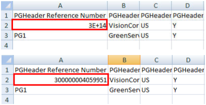

一意の製品グループ参照番号を使用して、一部のインポート・スプレッドシートで親製品グループと子製品グループの間の関係を確立できます。参照番号は、「製品グループの管理」ページの「参照番号」列で確認できます。
インポート・スプレッドシートで、すべての数字が(算式などではなく)数字として書式設定され、小数点以下の桁数がゼロであることを確認します。そうでない場合、インポート・プロセスではそれらが認識されません。たとえば、通常、参照番号をスプレッドシートに貼り付けると、スプレッドシートによって自動的に通常の数字以外の書式に設定されます。インポート・プロセスで数字が数字として認識されるようにするには、それを(小数点以下の桁数がゼロの)数字として明示的に書式設定する必要がある場合があります。
次の図は、スプレッドシートのセルに貼り付けられた後の参照番号(最初の強調表示されたボックス)と、小数点以下の桁数がない数字として書式設定された同じ参照番号(2番目の強調表示されたボックス)の例を示しています。
通常の数字以外の書式が設定された参照番号と
数字として書式設定された参照番号
