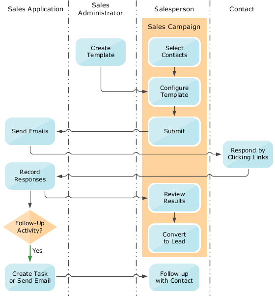

仕組み:
  1. 営業管理者は、パブリック・サーバーに別個に格納されたイメージを参照するHTMLテンプレートを作成します。
    マージ・フィールド、リンク(URL)、およびOracleから提供される3つの事前定義済レスポンス・リンクを含めることができます。担当者は事前定義済レスポンス・リンクを使用して、コールバックを要求したり、詳細情報を要求したり、Eメールを他者に送信するためのフォームに入力できます。
  2. 営業担当は、テンプレートを使用して営業キャンペーンを作成し、Eメールの送信先となる担当者を選択できます。
  3. 営業キャンペーンごとに、営業担当はテンプレートを変更したり、受信者ごとにメッセージを追加したり、フォローアップ・タスクやEメールをアプリケーションで自動生成できます。
  4. 営業担当は、「発行」をクリックした直後または指定した日時に、営業キャンペーンのEメールを送信できます。
  5. 担当者がEメールを開いてURLまたはいずれかのレスポンス・リンクをクリックすると、アプリケーションがそのレスポンスを記録します。
  6. アプリケーションは、キャンペーンの設定に応じて、各レスポンスに対するタスクを作成するか、通知Eメールを送信します。
  7. 営業キャンペーンの所有者は、営業キャンペーンのレスポンスをレビューし、それらをリードに変換できます。
  8. 営業担当は、営業キャンペーンによって生成されたタスクを「アクティビティ」作業領域でレビューします。
次の図に、プロセスを示します。
テキストで説明されている営業キャンペーン・プロセスのフロー・チャート。このフロー・チャートは、アプリケーション、営業管理者、および営業キャンペーンを作成する営業担当が実行するタスクを示しています。営業管理者はテンプレートを作成します。営業担当は営業キャンペーンを作成し、担当者とテンプレートを選択し、キャンペーンを発行します。アプリケーションはEメールを送信します。担当者はリンクをクリックして応答します。営業アプリケーションはレスポンスを記録し、
タスクを作成するか所有者に通知します。営業担当はレスポンスをレビューし、それらをリードに変換できます。営業担当は、生成されたタスクを「アクティビティ」作業領域でフォロー・アップできます。
