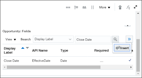

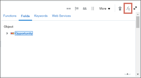

    5. 「スクリプトの編集」ボックスにEL式スクリプトを入力します。式パレットを使用してフィールドの技術名を検索し、スクリプトの要素を挿入できます。商談の「クローズ日」フィールドの技術名を検索する方法を次に示します。
      1. 式パレットの表示/非表示(スクリーンショットで強調表示されている関数アイコン)をクリックします。
        式パレットの表示/非表示ボタンが強調表示された「サーバー・スクリプト」ページの詳細。
      2. 「フィールド」をクリックします。
      3. オブジェクト(この例では「商談」)を選択して、下にスクロールします。
        クローズ日の技術名が表示された「サーバー・スクリプト」ページの詳細。
      4. 「商談: フィールド」セクションで、表示ラベル「クローズ日」で技術フィールド名を検索します。
        「API名」列に技術名が表示されます。
      5. 「スクリプトの編集」「挿入」をクリックして、技術名をスクリプトに挿入できます。

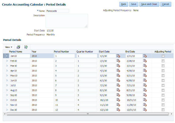

カレンダの作成
会計カレンダを作成するときは、各期間の正確な開始日と終了日を年ごとに設定します。架空のVision Corporationを使用してステップをガイドする手順を次に示します。
  1. 「設定と保守」で次を実行します。:
    • オファリング: 販売
    • 機能領域: 会社プロファイル
    • タスク: 会計カレンダの管理
  2. 「会計カレンダの管理」ページで、「作成」をクリックします。
  3. 「会計カレンダの作成: カレンダ・オプション」ページで、次の手順を実行します。
    1. カレンダに名前(たとえばSales Calendar)を付けます。
    2. 「調整期間頻度」は「なし」のままにします。
    3. 「開始日」については、Vision Corporationでは1/1/10を使用します。
    4. 「期間頻度」で、レポートおよびアクティビティに使用する最短の期間を選択します。Vision Corporationでは「月次」を使用しています。期間は、各月の日数または週数にかかわらず月の最初の日に始まり、月の最後の日に終わります。
    5. Vision Corporationでは、セパレータには「なし」を選択します。
    6. 期間名に使用する書式を選択します。
  4. 「次」をクリックします。「会計カレンダの作成: 期間詳細」ページが表示され、生成された期間が示されます。このイメージは、次を含む複数の列を示しています。
    • 月の名前である期間名(年の月ごとに1つ)
    • 年(2010)
    • 期間番号(月ごとに1つ)
    • 各期間の四半期番号(年の4四半期を想定)
    • 期間の開始日と終了日
    • 期間が調整期間かどうかを示すために使用するチェック・ボックス
    「会計カレンダの作成: 期間詳細」ページの例を次に示します。
    「期間詳細」ページには、最初の年
のカレンダ期間が表示されます。
  5. 必要に応じて、各期間の詳細を手動で変更します。
  6. 「保存して閉じる」をクリックします。
  7. ここで、現在または来年を含む追加の各年の期間を生成する必要があります。カレンダを開きます。
  8. 「年の追加」をクリックします。
  9. 「保存して閉じる」をクリックします。
  10. 追加する年ごとに、最後の3つのステップを繰り返します。
  11. 「完了」をクリックします。

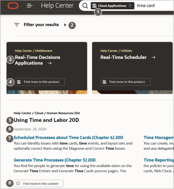

Oracle Help Centerのグローバル・ヘッダーでの検索の範囲は、現在表示されているページによって異なります。たとえば、Oracle Cloud Applicationsのドキュメント・ページでは、すべてのクラウド・サービスのガイドを対象に検索します。特定のクラウド・サービスのページでは、そのサービス内でのみ検索され、よりターゲットを絞った結果が表示されます。1つのガイド内で検索する場合は、ガイドの「Search」タブを使用します。
検索結果でできることを見てみましょう。この場合、最初の結果はガイドですが、ビデオ、リファレンス・アーキテクチャとソリューションのプレイブック、レディネス資料など、他のタイプのリソースも表示される場合があります。また、Help Center以外の場所(たとえば、My Oracle Support (https://support.oracle.com)、oracle.comまたはYouTube)から取得される場合もあります。
Oracle Help Centerの検索結果
コールアウト番号 可能な操作
1
検索からフィルタを削除して、さらに結果を取得します。
2
さらにフィルタを適用して、公開日などに基づいて選択肢を絞り込みます。
3
少なくとも1つの検索語と一致する名前を持つ製品のメイン・ページを開きます。検索フィールドのフィルタは、これらの一致には適用されません。
4
この製品の検索結果を表示します。
5
検索語に一致するコンテンツを含むガイドのタイトル・ページを開きます。
6
このガイドの公開時期を表示します。
7
このガイドの特定の章を開きます。
8
このガイドのその他の章を表示します。
