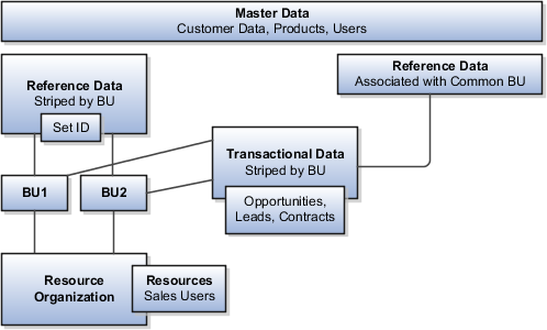

複数のビジネス・ユニットに関連付けられた様々なデータ・タイプの図を次に示します。この図には、BUに関連付けられたデータとは別に、顧客データ、製品およびユーザーなどのマスター・データが示されています。BUに関連付けられたデータには、参照データ、トランザクション・データ、リソース組織およびリソース・ユーザー・データがあります。
この図は、様々なデータタイプ、リソース組織
およびリソースの相互関係を示しています。

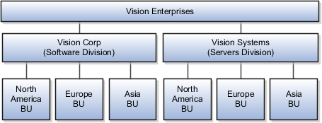

このユース・ケースのVision Enterprisesはグローバルなハイテク企業で、Vision Corp.とVision Systemsという2つのディビジョンがあり、前者はソフトウェアに焦点を当て、後者はハードウェアとソフトウェアを単一のスタックで組み合せたハイエンド・サーバーと設計システムを販売しています。いずれのディビジョンも北米、ヨーロッパおよびアジア太平洋地域を横断してグローバルに活動するため、これらの地域ごとにBUを作成します。
この図は、ユースケースを示しています。この図には、Vision Corp.とVision Systemsの2つのディビジョンを含むVision Enterprisesが示されています。図にはVision Corp.とVision Systemsの2つのディビジョンが示され、それぞれに北米、ヨーロッパ、アジア太平洋の3つのBUが含まれています。
BUのユースケース

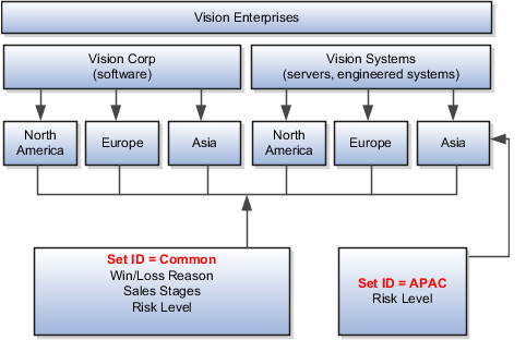

ビジネス・ユニットごとに個別のセットおよびサブセットを作成できます。あるいは、共通セットまたはサブセットを追加作成して、参照データを複製せずに複数のビジネス・ユニット間で参照データを共有できるようにすることもできます。
この図は、共通セットに含まれる参照データと、APACというセットに含まれる別の参照データの例を示しています。共通セットに割り当てられているBUに関連付けられたユーザーは、その共通セットに関連付けられているデータにアクセスできますが、APAC BUに関連付けられているデータには、その参照データに割り当てられているBUの一部でないかぎりアクセスできません。
アジア太平洋の3つのBUが含まれています。この図には、それぞれ異なる参照
データを含む共通セットとAPACセットも
示されています。

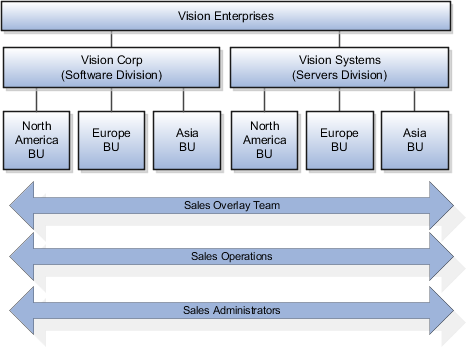

ビジネス・ユニットをまたぐリソースがあるユースケース
場合によっては、特定のタイプのユーザーにBU全体のデータが表示されるようにできます。たとえば、オーバーレイ営業担当にすべてのBUへのアクセス権を付与できます。次に例を示します。
  • オーバーレイ営業担当をすべてのビジネス・ユニットに関連付け、テリトリ・ディメンション(職責の地理的地域など)を使用して区別します。
  • 営業業務担当者と営業管理者を1つ、複数またはすべてのビジネス・ユニットに関連付けます。
次の図にユースケースを示します。この図には、Vision Corp.とVision Systemsの2つのディビジョンを含むVision Enterprisesが示されています。図にはVision Corp.とVision Systemsの2つのディビジョンが示され、それぞれに北米、ヨーロッパ、アジア太平洋の3つのBUが含まれています。この図は、両方のディビジョンのすべてのBUにアクセスできるタイプのユーザー(営業オーバーレイ・チーム、営業業務および営業管理者)を示しています。
BUリソースのユースケース

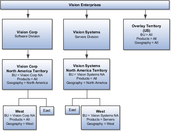

テリトリの複数のビジネス・ユニット
ビジネス・ユニットで定義されたテリトリ
テリトリ設定でビジネス・ユニット・ディメンションを使用して、テリトリ・カバレッジを定義できます。テリトリの管轄区域には、1つ、複数またはすべてのビジネス・ユニット(BU)を含めることができます。商談およびリード割当では、商談またはリードに関連付けられたBUがテリトリにマップされたBUと一致すると、そのテリトリ内の営業チーム・メンバーがリードまたは商談製品に割り当てられます。
テリトリを実装する場合は、ビジネス・ユニット・ディメンションを有効にします。テリトリ階層を構築する場合、テリトリ・カバレッジでビジネス・ユニット・ディメンションを使用できます。テリトリ階層は常に1つのみで、最上位テリトリを1つ指定します。一般的な複数のビジネス・ユニット実装では、第1レベルのテリトリをビジネス・ユニット別に定義します。
ビジネス・ユニット・ディメンションは、BUによってパーティション化されたテリトリ・メトリックのロードを容易にするためにも役立ちます。
ヒント: 販売アカウントを割り当てると、ビジネス・ユニット・ディメンションは無視されます。
ユースケース
このユースケースには、1つの最上位テリトリを持つ1つのテリトリ階層があります。Vision Enterprisesテリトリの構造は、次のとおりです。
  • すべての製品とすべての地理を含む1つのオーバーレイ・テリトリ。子テリトリを追加すると、オーバーレイ・チーム・メンバー職責を製品または地理別にさらに詳細に記述できます。
  • 各ビジネス・ユニットのテリトリ。子テリトリは、製品または地理によって定義されます。
このチャートは、ユースケースを示しています。Vision Enterprisesには、Vision CorporationとVision Systemsという2つのディビジョンがあります。各ディビジョンには3つのビジネス・ユニットがあるため、これらのビジネス・ユニットによって定義された第1レベルのテリトリが3つあります。オーバーレイ・テリトリは、すべてのビジネス・ユニットと、Vision Corp NA BUによって定義されたVision Corporation North Americaテリトリで定義されます。Vision Systems North AmericaテリトリはVision Systems NA BUによって定義されます。Vision Corp NAテリトリには、地理別に定義された子テリトリがあります。Vision Systems NAテリトリには、地理および製品別に定義された子テリトリがあります。
Vision Enterprisesのテリトリ階層

リードの複数のビジネス・ユニットのユース・ケース
会社に2つのディビジョンがあり、それぞれに、ビジネスを行う地理的地域の3つのBU (北米、ヨーロッパおよびアジア)があるとします。3つのビジネス・ユニット間で営業プロセスは異なっています。それぞれのビジネス・ユニットに基づいてリード・ページを調整できます。
たとえば、北米BUでリードが作成された場合、営業担当には、そこから選択する限定された値セットが「リード却下事由」ドロップダウン・リストに表示されます。対照的に、ヨーロッパBUで作業する営業担当には、リードを拒否する様々な事由があるため、ビジネス・ユニットに固有の値を使用する必要があります。
セットID参照タイプ
特定のBUのドロップダウン・リストで様々な値を有効にするには、提供されているリード用のセットID対応参照タイプを使用します。
この表は、リードのセットID参照タイプ、値および摘要を示しています。リードに関連する参照タイプにアクセスするには、「設定と保守」作業領域から「セットが使用可能な参照の管理」タスクを使用します。

参照データ・セットとは、ビジネス・コンテキストに応じて、様々なトランザクション・エンティティで使用できる参照データの論理グループのことです。実装要件に応じて、共通参照データ・セットまたは企業セットのいずれかを使用できます。共通参照データ・セットを引き続き使用する一方で、追加の参照データ・セットを作成して保守することもできます。
次のシナリオについて考えてみます。企業は、法人ポリシーの一部の側面のみがすべてのビジネス・ユニットに影響を与えるように決定できます。残りの側面は、実装するビジネス・ユニット・マネージャの裁量に委ねます。これにより、企業が各ビジネス・ユニットの自律性と制御のバランスを保つことができます。たとえば、企業において、ビジネス・ユニット・マネージャをその損益の責任者とし、運転資本要件については企業レベルで管理するとします。これにより、マネージャ自身が営業方法を定義するようにし、支払条件については一元的に定義できます。結果として、営業方法については、各ビジネス・ユニットがそれぞれ独自の参照データ・セットを持ち、支払条件については、一元化された1つの参照データ・セットがすべてのビジネス・ユニットに割り当てられることになります。
パーティション化
参照データをパーティション化し、データ・セットを作成することによって、参照データを柔軟に扱ってビジネス要件を満たすことができます。モジュール情報およびデータ処理オプションは、ビジネス・ユニット間で簡単に共有できます。ビジネス・ユニットごとに個別のセットおよびサブセットを作成できます。あるいは、共通セットまたはサブセットを作成して、参照データを複製せずに複数のビジネス・ユニット間で参照データを共有できるようにすることもできます。
次の図は、参照データの共有方法を示しています。ユーザーは、特定のビジネス・ユニットの特定のセットに割り当てられているデータにアクセスすることも、共通セットに割り当てられているデータにアクセスすることもできます。
この図は、UK事業所の特定の参照データ・セット内の
ビジネス・データにアクセスできるユーザーを示しています。このユーザーは、
共通参照データ・セットに含まれている別の事業所
(Tokyo、ParisおよびBerlin)のビジネス・データにアクセス
することもできます
参照データ共有を使用すると、セット対応参照データ(ジョブや等級など)をグループ化して、組織の様々な部分でデータを共有できます。また、セットによって参照データをトランザクション・レベルでフィルタ処理できるため、特定のセットに割り当てられたデータのみを選択可能にできます。Oracle Fusion Human Capital Management (HCM)アプリケーションは参照データをフィルタ処理するために、トランザクションでビジネス・ユニットを使用します。Oracle Fusion HCMで参照データ共有を設定するには、ビジネス・ユニットおよびセットを作成し、そのセットをビジネス・ユニットに割り当てます。
共通セットと特定セット
組織内の一部の参照データがグローバルと見なされる場合、そのデータを企業全体で使用できるようにする必要があります。このタイプのデータは、事前定義済セットである共通セットに割り当てることができます。トランザクションでどのようなビジネス・ユニットが使用されるかに関係なく、トランザクションで使用されるビジネス・ユニットに対応するセットに割り当てられた参照データに加えて、共通セットに割り当てられた参照データも常に使用可能です。
それ以外のタイプの参照データは特定のビジネス・ユニットに固有のものである場合が多いため、データの使用をそれらのビジネス・ユニットに限定できます。この場合は、そのタイプのデータ専用のセットを作成し、そのセットをビジネス・ユニットに割り当てます。

共通セット
共通セットは、ビジネス・ユニット間で参照データの共有を可能にする事前定義済セットです。セット対応データをトランザクション・レベルで選択した場合、値リストには次のものに含まれるデータが表示されます。
  • 共通セット
  • トランザクションのビジネス・ユニットのデータ型に関連付けられたセット
たとえば、アサイメントを作成した場合、等級の値リストには次のものに含まれる等級が表示されます。
  • 共通セット
  • アサイメントを作成するビジネス・ユニットの等級に割り当てられたセット
