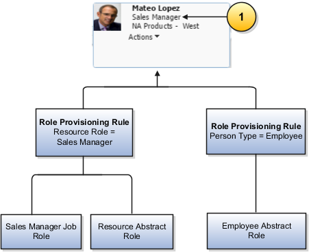

営業担当などのリソース・ロールは、リソース組織のリソースの機能を示します。ジョブ・ロールと抽象ロールは、ビジネス・データへのアクセスとビジネス・フローを実行するための権限をユーザーに付与します。
Oracleではセキュリティに関して業界標準であるロール・ベース・アクセス制御方式に従っています。Oracle Applicationsでは権限が次のものにバンドルされています。
  • 営業担当などのジョブ・ロール。個人が組織で実行しているジョブに対応します。
  • 従業員や派遣就業者などの抽象ロール。ユーザーに従業員全員やリソース全部に共通のタスクの実行を許可します。
たとえば、「営業部長」ジョブ・ロールでは営業チームの成績の確認や営業予測の承認など、営業部長の全職務の実行が可能になります。「Employee」抽象ロールはレポートへのアクセスや個人プロファイル情報の管理などの能力を付加します。「リソース」抽象ロールでは、ユーザーを営業リソースとしてアカウントや商談に割り当てることが可能です。
次の図に示すように、Oracleによって提供される営業マネージャ・リソース・ロールを持つユーザーを従業員として作成すると、自動的に営業マネージャ・ジョブ・ロールとリソース抽象ロールがプロビジョニングされます。従業員としてユーザーを作成しているため、従業員抽象ロールもプロビジョニングされます。
営業マネージャのロールのプロビジョニング

「ユーザーの管理」作業領域の「ユーザーの作成」または「ユーザーの編集」ページの「リソース情報」セクションに表示されるリソース・ロールは、ユーザーの組織に関連付けられているリソース・ロールです。ユーザーの組織にユーザーのリソース・ロールが割り当てられていない場合、またはユーザーに組織が指定されていない場合は、ユーザーに最初に割り当てられたアクティブなリソース・ロールが表示されるロールになります。
