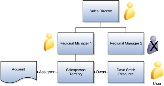

テリトリをトランザクション・オブジェクトに割り当てると、テリトリ・チーム・メンバーは、テリトリ階層を介してそれらのオブジェクトを表示できます。次の図では、営業担当Dave Smithは、テリトリがアカウント・レコードに直接割り当てられているため、アカウントにアクセスできます。Daveの地域マネージャと営業責任管理者も、テリトリがDaveのテリトリの上位であるため、同じアカウントにアクセスできます。対照的に、Regional Manager 2は、テリトリがDaveのテリトリの直接の上位ではないため、アカウントにアクセスすることはできません。
階層は、Dave Smithが、営業責任管理者の部下である
Regional Manager 1の部下であるリソースであることを示しています。

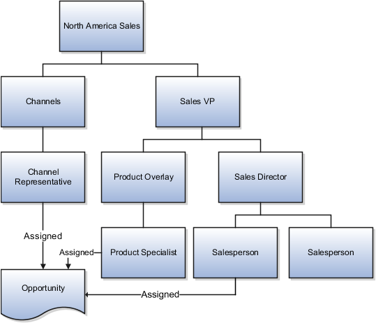

柔軟な割当ルールとテリトリによる可視性の制御を組み合せることで、データ可視性およびデータ共有ポリシーを厳密に管理できます。次の例のような複雑な営業チームを持つ大企業の営業組織では、顧客および商談データの可視性が共有されることで、コラボレーションとチームのクロスセルをさらに促進できます。この図は、チャネルと営業VPを含むNorth America Salesチームを示しています。営業VPは、営業担当を管理する営業責任管理者と、製品担当者を含む製品オーバーレイ・グループを統括しています。チャネル・ディビジョンにはチャネル担当が含まれています。商談は、チャネル担当、製品担当者および営業担当に割り当てられています。
North America Salesチームの階層

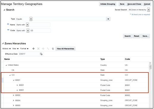

    注意: グループ化されたテリトリ地理を自動的にグループ解除することはできません。UIまたはインポート・プロセスを使用してテリトリ地理階層を再作成することで、グループ化プロセスを手動で取り消すことができます。
    グループ化が完了すると、グループ化対象として選択した地理レベルが、次の図に示すように展開可能なグループ・ゾーンとして表示されます。
    新規作成されたグループ・ゾーンが強調表示された
テリトリ地理の管理ページ

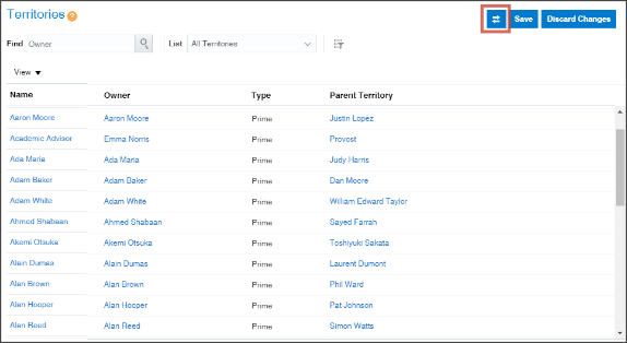

「テリトリ」作業領域を開くと、「テリトリ」ページには「詳細非表示」UIがデフォルトで表示されます。「テリトリ」ページには、他の作業領域にあるものと同様のテリトリと検索フィールドのリストが表示されます。「詳細非表示」UIは、テリトリ所有者の変更やカバレッジの微調整などの個々のテリトリに簡単な変更を加える営業管理者用に最適化されています。
「詳細非表示」UIの「テリトリ」ランディング・ページのスクリーンショットを次に示します。「詳細」(2つの矢印がある強調表示されたボタン)をクリックすると、「詳細」UIが開きます。
「詳細非表示」UIでの「テリトリ」
ランディング・ページのスクリーン・キャプチャこのページには、サンプル・テリトリのリストが表示されます。

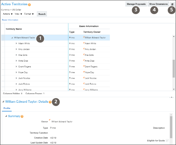

「詳細」UIの「アクティブ・テリトリ」ランディング・ページのスクリーンショットを次に示します。コールアウトは、ページ上の様々な機能を強調表示および説明しています。
コールアウト番号 機能の説明
1
「アクティブ・テリトリ」ページの左ペインには、アクティブなテリトリが縮小可能な階層として表示されます。
2
テリトリを選択すると、ページ最下部にテリトリの詳細が表示されます。
3
「提案の管理」ボタンを使用することで、テリトリの変更内容を備えたテリトリ提案を作成できます。
4
「ディメンションの表示」ボタンを使用すると、アクティブなテリトリのリストにディメンションの詳細が表示されます。
5
「詳細非表示」ボタン(2つの矢印)をクリックすると、詳細が表示されないUIが開きます。
サンプル・データが表示された「詳細」UIでの
「アクティブ・テリトリ」ページの一部のスクリーン・キャプチャ。前の表で説明された領域は、
コールアウトで強調表示されています。

アクティブ・テリトリ階層を構築するには、まず、1つの最上位テリトリを作成します。その後、子テリトリを一度に1つずつ親テリトリに追加します。新しいテリトリを保存すると、すぐにアクティブになります。
最上位テリトリを作成するには:
  1. 「テリトリ」にナビゲートします。ページにリストされるテリトリはありません。
  2. 「テリトリの作成」をクリックします。
  3. テリトリ名を入力します。
  4. 最上位テリトリの所有者を選択します。多くの場合は営業VPです。
    「チーム・メンバー」タブに所有者が表示されます。管理者はチームにさらにメンバーを追加でき、所有者自身も後でメンバーを追加できます。
  5. テリトリの「タイプ」リストから、「プライムおよびオーバーレイ」を選択します。
    「プライムおよびオーバーレイ」を選択した場合、下位テリトリは「プライムのみ」、「オーバーレイのみ」またはその両方にすることができます。
  6. オーバーレイ・テリトリの予測を作成する場合を除き、「予測使用可能」リストから「プライムのみ」を選択します。この設定により、テリトリを予測に使用できるようになります。管理者がアプリケーション・コンポーザを使用して「予測使用可能」フィールドを有効にします。それ以外の場合は非表示になります。
  7. 「保存して続行」をクリックします。
  8. 「ディメンション」タブをクリックします。
    すべての使用可能なディメンションで、カバレッジについて「すべて」が表示されます。最上位テリトリではこれが適切です。
  9. 保存して閉じます。
子テリトリを追加します。子テリトリは、テリトリ・タイプ、ディメンションおよびアカウント包含などの親テリトリ情報をコピーします。必要に応じて変更します。
  1. 新しいテリトリの親にするテリトリを、自分のテリトリ・リストから選択します。
  2. 「階層」タブに移動します。
  3. 「テリトリの作成」をクリックします。
  4. テリトリ名を入力します。
  5. 必要に応じて、テリトリに別の所有者を選択します。
  6. 必要に応じて、テリトリ・タイプを変更します。
  7. 「テリトリ優先度」が有効になっている場合は、テリトリ機能を選択できます。割当では同じ機能を持つすべてのテリトリが比較され、含められているアカウントがあるテリトリが優先されます。
  8. 「保存して閉じる」をクリックして、親と一致する定義を保持します。これにより、親テリトリの「子テリトリ」タブに戻ります。「保存して続行」をクリックして、新しいテリトリの「要約」タブを表示したままにします。
  9. 「ディメンション」タブでは、使用可能なディメンションおよび親からのカバレッジに応じて、「編集」リストに複数の選択肢が表示されます。
    • 住所カバレッジの編集
    • 住所カバレッジのクリア
    • ディメンションおよびカバレッジの編集
      ディメンションを選択し、使用する値を「選択済」列へ移動します。または、「メンバーの一括追加」をクリックし、複数のメンバーまたはメンバーの範囲をカンマで区切って入力します。
    • すべて削除
  10. アカウントを追加するには、「包含」タブを選択します。
  11. 「顧客の追加」をクリックして「アカウント」を選択します。
  12. 「除外」タブを使用して、テリトリから除外する顧客を選択します。(「アプリケーション・コンポーザ」を使用すると「除外」タブが有効になります。)
  13. 「チーム・メンバー」タブを使用して、チーム・メンバーを追加および削除し、テリトリ所有者を指定します。
  14. すべての変更が完了したら、「保存して閉じる」をクリックします。
    作成した新しいテリトリがアクティブになります。

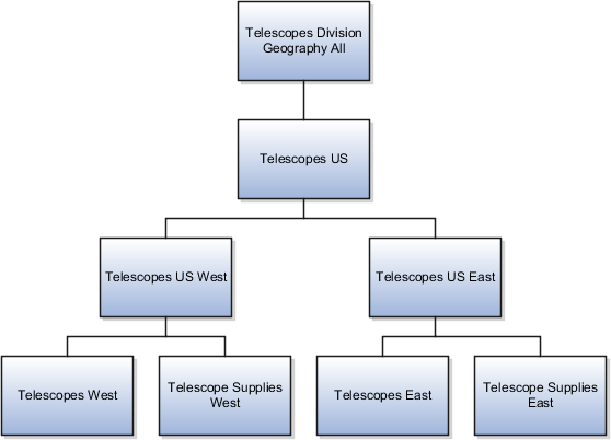

会社のテレスコープ・ディビジョンでは、特殊なタイプの顕微鏡と、関連するアクセサリや用品を製造および販売しています。会社では、最近、東部にある2つの大規模な総合大学といくつかの単科大学への顕微鏡の供給を開始しました。管理職は、複数の営業担当をこの産業の専任とし、個々の総合大学をテリトリに割り当てることにより、この新しい市場の拡大に重点的に取り組もうと考えています。
次のチャートは、米国東部と西部に分割され、米国外のアカウントを捕捉する親テリトリを持つ、ディビジョンの現在のテリトリ階層を示しています。会社のテレスコープ・ディビジョンのすべてのテリトリの定義に、テレスコープ、アクセサリおよび用品という製品グループが含まれています。
テレスコープ・ディビジョンの既存のテリトリ階層
テレスコープの営業には、多くの知識と経験を備えた営業担当が必要です。したがって、それぞれの米国地域内でテレスコープの営業をアクセサリおよび用品の営業から分離します。これを行うには、テレスコープ製品を使用してテレスコープ・テリトリを定義し、テレスコープ用品およびアクセサリ製品グループを使用してテレスコープ用品テリトリを定義します。
製品によって分割された地域テリトリ
Telescopes Eastテリトリは、次のディメンションを使用して定義します。
  • 地理: 米国東部
  • 製品: テレスコープ
  • 産業: すべて
Telescope Supplies Eastテリトリは、次のディメンションを使用して定義します。
  • 地理: 米国東部
  • 製品: テレスコープ・アクセサリおよび用品
  • 産業: すべて

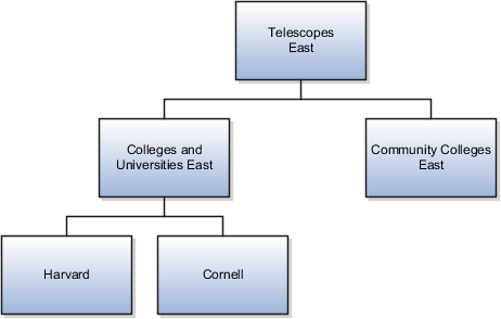

4年制の単科大学および総合大学と2年制の単科大学について、産業ディメンション・メンバーによって定義された2つの子テリトリを追加します。4年制の単科大学および総合大学テリトリ内で、現在の顧客である2つの総合大学を包含として追加して、営業担当が専任でサービスを提供するようにします。
Telescopes Eastのテリトリ階層
Colleges and Universities Eastテリトリは、次のディメンションを使用して定義します。
  • 地理: 米国東部
  • 製品: テレスコープ
  • 産業: 単科大学および総合大学 - 4年制
Community Colleges Eastテリトリは、次のディメンションを使用して定義します。
  • 地理: 米国東部
  • 製品: テレスコープ
  • 産業: コミュニティ・カレッジ - 2年制
それぞれの総合大学テリトリは、次のディメンションを使用して定義します。
  • 含まれる顧客: Harvard (Harvardテリトリの場合)
  • 含まれる顧客: Cornell (Cornellテリトリの場合)
  • その他のディメンション、製品: テレスコープ
