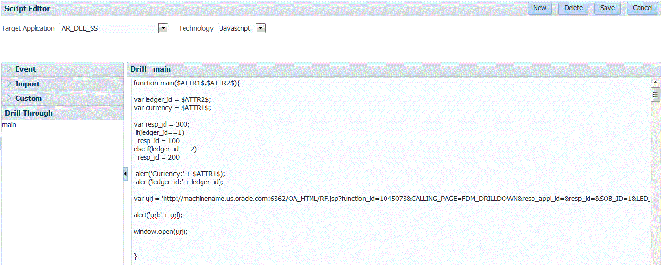

  5. 「設定」タブの「スクリプト」で、「スクリプト・エディタ」を選択します。
  6. 「スクリプト・エディタ」で「新規」をクリックします。
  7. 「スクリプト・タイプ」で「ドリル」を選択します。
    注意:
    ドリル・スルー・スクリプトを作成できるのはJavaScriptに基づく場合のみであるため、「テクノロジ」ドロップダウンは「Javascript」です。
  8. 「ファイル名」にスクリプトの名前を入力します。
  9. 「OK」をクリックします。
  10. 「ターゲット・アプリケーション」ドロップダウンで、このドリル・スルー・スクリプトのターゲット・アプリケーションを選択します。
  11. スクリプト・エディタでカスタムのコードを記述します。
    Javascript関数の名前がファイル名と同じであることを確認してください。
    次に例を示します。
    function main($ATTR1$,$ATTR2$){
    var ledger_id = $ATTR2$;
    var currency = $ATTR1$;
    var resp_id = 300;
     if(ledger_id==1)
      resp_id = 100
    else if(ledger_id ==2)
      resp_id = 200
    alert('Currency:' + $ATTR1$);
    alert('ledger_id:' + ledger_id);
    var url = 'http://machinename.us.oracle.com:6362/OA_HTML/RF.jsp?function_id=1045073&CALLING_PAGE=FDM_DRILLDOWN&resp_appl_id=&resp_id=&SOB_ID=1&LED_ID='+ledger-id+'&fdm_per=Jan-03&fdmccid=13098&fdm_currency+'+currency+'fdm_balance_type=A
    alert('url:' + url);
    window.open(url);
    イメージはスクリプト・エディタを示します
  12. 「保存」をクリックします。

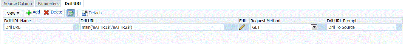

  14. 「ソース・アダプタ」で、「ドリルURL」タブを選択します。
  15. 「ドリルURL」タスク・バーで、「追加」を選択します。
    「ドリルURL名」、「ドリルURL」および「ドリルURLプロンプト」列のエントリ・フィールドが表示されます。
    イメージは「ドリルURL」タブを示します。
  16. 「ドリルURL名」に、ドリル・スルーURLのユーザー定義名を入力します。
  17. 「ドリルURL」に、ドリル・スルーの関数名を入力します
    関数名とファイル名を同じにする必要があります。
    たとえば、main($ATTR1$,$ATTR2$)と入力します。
  18. 「ドリルURLプロンプト」に、ドリルスルー・プロンプト用のユーザー定義プロンプトを入力します。
  19. 「保存」をクリックします。
