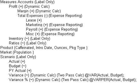

図137のアウトラインに示すように、次の変更が行われていることを前提とします:
  • メジャー次元のTotal Expensesの下に子Leaseが追加されている
  • シナリオ次元に子PY Actualが追加されている
  • Total Expensesメンバーから「動的計算」タグが削除されている
図 137. 変更されたメジャー次元とシナリオ次元
この図は、この図の前のテキストで説明されている、変更されたメジャー次元とシナリオ次元のアウトラインを示しています。
ColasとRoot Beerについて、それぞれデータ値1000と2000がBudget -> Total Expensesにロードされていることを前提とします。この値は、PY ActualのTotal Expensesの欠落していない子に基づいて値を均等に分配して、各支出カテゴリに割り当てる必要があります。割当て値は、最も近いドルに丸める必要があります。

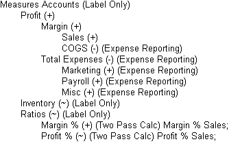

図138のアウトラインに示すように、「動的計算」のタグが付けられているメンバーがないこと、および(メジャー次元のRatiosの下にある) Profit per Ounceメンバーが計算に含まれていないことを前提とします。
図 138. メジャー次元
この図は、この図の前のテキストで説明されているメジャー次元のアウトラインを示しています。
