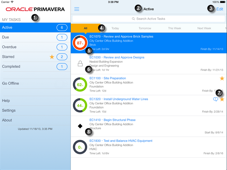

アプリ・メニューおよびタスク・リストの機能
P6 Team Memberのタスクを操作するための主要なコントロールおよびインジケータ。次の表はラベルが付いた各アイテムについて説明しています。
アプリ・メニューおよびタスク・リストの機能の表
アイテム
説明
アイテム1
アプリ・メニュー: アプリ・メニューには、アプリの設定および使用可能なタスク・リスト・ビューが表示されます。この例では、ユーザーは「アクティブ」をタップしました。
アイテム2
タスク・リスト・ビュー: 各タスク・リスト・ビューでは、「終了期日」または「終了」日付ごとにタスクが時系列にソートされます。各タスク行では、タスクの名称がまずプロジェクト名に従って、次にWBSに従ってリストされます。アプリ・メニューの「アクティビティIDの表示」設定が「ON」に設定されている場合は、タスクの名称と一緒にタスクIDがリストされます。
アイテム3
編集モード: 「編集」をタップして、編集モードをオンまたはオフにします。編集モードでは、変更を保存する前に、複数のタスクに星や完了マークを付けることができます。
アイテム4
タイム・フレーム・バー: このバーでは、「アクティブ」、「期日」および「完了」のタスクを特定のタイム・フレームでフィルタできます。
アイテム5
タスク進捗インジケータ: この円形のゲージには、色のシェーディングとパーセント値の両方で進捗が示されます。「終了期日」が過去の場合は常に、ゲージの色がオレンジに設定されます。この例では、「Review and Approve Brick Samples」という名前のタスクは期限切れで、オレンジの進捗インジケータに87%と表示されています。
アイテム6
ロックされているプロジェクト: このアイコンはプロジェクトがP6のユーザーにより編集のためにロックされていることを示します。プロジェクトがロックされている間は、タスクを更新できません。以前にロックされていたプロジェクトに属するタスクは、P6でプロジェクトのロックが解放された後も、タスク・データを更新するまで、P6 Team Memberではロックされたままになります。
アイテム7
ディスカッションおよび「星付き」インジケータ: 「ディスカッション」アイコンは、このタスクの未読メッセージ数を示しています。「星付き」アイコンは、重要として星付けしたか、フォローアップ用にフラグを付けたタスクを示しています。
アイテム8
マイルストン: 菱型はこのタスクが開始または終了マイルストンであることを示します。
マイルストンはプロジェクト内の任意の重要なイベントまたは目標を表します。マイルストンはタスクの1つのタイプとみなされますが、所要期間はありません。どの時点でも、達成済かそうでないかのどちらかになります。オフィスビルの増築プロジェクトの場合、マイルストンの例には、プロジェクト定義完了、構造完了、入札終了プロセスなどがあります。
マイルストン開始には「開始期日」の日付のみが表示され、マイルストン終了には「終了期日」の日付のみが表示されます。
予定の「開始期日」または「終了期日」の日付に到達しており、マイルストンが完了していない場合、マイルストン・アイコンは赤色です。

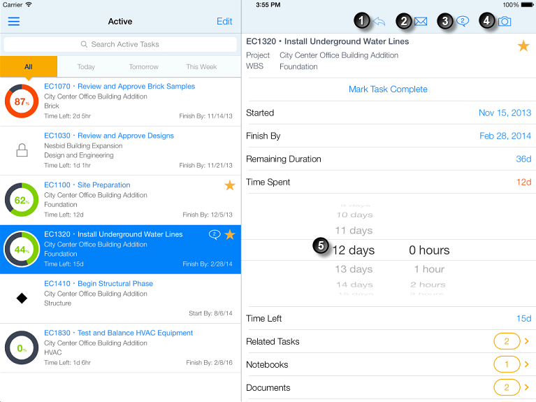

タスク・リストおよびタスク詳細の機能
TM iOSのタスクの操作
タスク・リストおよびタスク詳細の機能の表
アイテム
説明
アイテム1
やり直し: やり直し やり直しをタップして、すべての未保存の変更をやり直します。
アイテム2
タスクに関するE-Mailの送信: Send email about task「E-Mail」をタップして特定のタスクに関するコメントを1人以上の受信者にE-Mailで送信します。
アイテム3
タスクに関するコメントのレビューおよび投稿: ディスカッション ディスカッションをタップし、ディスカッション機能を使用して、タスクに関するコメントおよびレビュー・フィードバックを投稿します。未読コメントがある場合は、未読件数がディスカッション ディスカッションアイコンに表示されます。
アイテム4
写真を添付したE-Mailの送信: Send email with photoE-Mail (写真添付)をタップして、新規または保存済のイメージが添付されたE-Mailを送信します。
アイテム5
ステータス・コントロール: フィールドをタップすると、対応するステータス・コントロールがオープンします。灰色のフィールドは編集できません。
