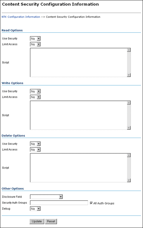

C.4.1.1 コンテンツ・セキュリティ
標準セキュリティでは、セキュリティ・ロール、グループおよびアカウントを使用して、コンテンツ・アイテムへのアクセスに必要な権限レベルがユーザーにあるかどうかを判断します。Need to Knowコンポーネントでは、ユーザー権限の決定プロセスをカスタマイズできます。Need to Knowコンポーネント・インタフェースを使用して、構成フィールドを設定し、読取り、書込みおよび削除の権限レベルを設定するIdocスクリプトを作成します。Idocスクリプトに、ユーザーおよびコンテンツ・メタデータ値を含めることもできます。
Need to Knowコンポーネントでは、次のプロセスを使用してコンテンツ・セキュリティを導出します。
  1. ユーザーがコンテンツ情報を表示するリンクをクリックします。
  2. ユーザーにadminロールがある場合、標準セキュリティが使用され、ユーザーはコンテンツを表示することができます。
  3. コンテンツ・アイテムのセキュリティ・グループがNeed to Know認可グループでない場合、標準セキュリティを使用してユーザーの読取りリクエストが評価されます。
  4. Need to Knowセキュリティが、読取り権限レベルで有効でない場合、標準セキュリティを使用してユーザーの読取りリクエストが評価されます。
  5. Need to Knowセキュリティが読取り権限レベルで制限されておらず、ユーザーがコンテンツ・アイテムへの標準セキュリティ・アクセス権を持つ場合、ユーザーはコンテンツへのアクセスが許可されます。
  6. Need to KnowセキュリティIdocスクリプト(この場合は、読取りセキュリティ・スクリプト)が評価されます。
  7. Need to Knowアクセス・フラグ(この場合は、isNTKReadAccess)が評価され、コンテンツへのアクセス権がユーザーにあるかどうかが判断されます。アクセスは、Need to Knowアクセス・フラグに基づいて、許可または拒否されます。

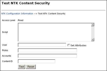

Need to Knowコンポーネントでは、読取り、書込み、削除の各アクセス・レベルに対してセキュリティ構成スクリプトをテストすることもできます。テストでは、ユーザーおよびコンテンツIDを指定でき、ロールとアカウントを指定できます。テストでは、ユーザーの実際の属性ではなく、これらの属性が使用されます。たとえば、属性にアクセスできない外部ユーザーを使用してIdocスクリプトをテストできます。テストの実行後、コンテンツ・アイテムへのアクセス権がユーザーにあるかどうか、Need to Knowセキュリティが使用されたかどうか、Need to Knowセキュリティが使用されなかった場合はその理由がコンポーネントからレポートされます。
Need to Knowコンポーネント・インタフェースを使用したコンテンツ・セキュリティの構成の詳細は、「NTK構成情報ページ」および「コンテンツ・セキュリティ構成情報ページ」>を参照してください。コンテンツ・セキュリティを構成できるIdocスクリプトのサンプルは、付録Cを参照してください。

C.5.2 「コンテンツ・セキュリティ構成情報」ページ
コンテンツ・セキュリティ構成情報ページでは、読取り、書込み、削除のセキュリティとアクセス構成、およびNeed to Knowコンポーネントの他のオプションを変更できます。
secconf.gifについては周囲のテキストで説明しています。
このページにアクセスするには、「NTK構成情報」ページのコンテンツ・セキュリティ構成情報領域の「編集」をクリックします。
要素 説明
読取りオプション: セキュリティ使用
「スクリプト」フィールドで指定されたセキュリティを使用します。
いいえ: Need to Knowコンテンツ・セキュリティを使用しません。これはデフォルト値です。
はい: Need to Knowコンテンツ・セキュリティを使用します。
読取りオプション: アクセスの制限
「スクリプト」フィールドで指定されたとおりにアクセ ス権限を制限します
いいえ: アクセス権限を制限しません。これはデフォルト値です。
はい: アクセス権限を制限します。
読取りオプション: スクリプト
このフィールドにIdocスクリプトを入力し、読取り権限に対するNeed do Knowセキュリティ構成を指定します。
書込みオプション: セキュリティ使用
書込みオプション: アクセスの制限
はい: アクセス権限を制限します。
書込みオプション: スクリプト
このフィールドにIdocスクリプトを入力し、書込み権限に対するNeed do Knowセキュリティ構成を指定します。
削除オプション: セキュリティ使用
削除オプション: アクセスの制限
はい: アクセス権限を制限します。
削除オプション: スクリプト
このフィールドにIdocスクリプトを入力し、削除権限に対するNeed do Knowセキュリティ構成を指定します。
その他のオプション: 開示フィールド
開示フィールドの名前をリストから選択します。このフィールドは、コンテンツ固有の問合せでのセキュリティの構成に使用されます。
注意: 構成マネージャを使用してコンテンツ・アイテム・レベルの問合せに対するメタデータ・フィールドを作成した場合、そのフィールドがオプションとしてリストに表示されます。
その他のオプション: セキュリティ認証グループ
コンテンツ固有の問合せで使用されるSpecialAuthGroupsを入力します。「一般構成」ページを使用してNeed to Knowコンポーネントに対する特定のセキュリティ・グループを作成した場合、ここでグループを指定できます。セキュリティ・グループを追加する必要がある場合、config.cfgファイルで追加の構成変数のSpecialAuthGroups値を編集することもできます。
その他のオプション: すべての認証グループ
Need to Knowコンポーネントで 「セキュリティ認証グループ」フィールドにリストされている特定のグループではなく、すべてのSpecialAuthGroupsを使用するように指定します。このチェック・ボックスはデフォルトで選択されています。
注意: Records Managementなどの他の製品でもSpecialAuthGroups変数を使用できます。Need to Knowセキュリティ構成で使用するセキュリティ・グループのみを指定するよう注意してください。
その他のオプション: デバッグ
コンテンツ・アイテムに対するセキュリティ・チェックの表示にデバッグを使用するかどうかを選択します。
はい: コンテンツ・アイテムに対して行われたセキュリティ・チェックに関するデバッグ情報がログ・ファイルに書き込まれます。管理者ロールのユーザーは、コンテンツ・アイテムへのアクセスが常に許可されるため、記録されません。
デバッグが使用される場合、「表示」と「クリア」の2 つの追加オプションが表示されます。「表示」をクリックして、デバッグ情報のログ・ファイルを表示します。「クリア」をクリックして、情報のログ・ファイルを空にします。
いいえ: デバッグは使用されず、情報はログ・ファイルに書き込まれません。これはデフォルト値です。
更新
新しい設定を使用してコンテンツ・セキュリティ情報を更新し、コンテンツ・サーバー・インスタンスを再起動して、「NTK構成情報」ページに戻ります。
リセット
コンテンツ・セキュリティ構成設定を、最後に保存された値に戻します。

C.5.5 「NTKコンテンツ・セキュリティのテスト」ページ
「NTKコンテンツ・セキュリティのテスト」ページでは、ユーザーに対するテスト・セキュリティ・スクリプトを実行できます。
ntktest.gif図については周囲のテキストで説明しています。
このページにアクセスするには、「NTK構成情報」ページに表示されている、いずれかのアクセス権限レベルの「スクリプト」列の「テスト」をクリックします。
要素 説明
アクセス・レベル
テストするよう選択した権限レベルに対するアクセスレベル(読取り、書込みまたは削除)を表示します。
スクリプト
コンテンツ・セキュリティ構成をテストすIdocスクリプトを入力します。
ユーザー
テスト用のユーザーID を入力します。
属性の設定
チェック・ボックスを選択して、ユーザーの既存の属性と一致するユーザー属性を自動的に設定します。
ロール
テスト用にユーザーに割り当てるロールを入力します。属性にアクセスできない外部ユーザーを使用してテストを行う場合、このフィールドを使用します。
アカウント
テスト用にユーザーに割り当てるアカウントを入力します。属性にアクセスできない外部ユーザーを使用してテストを行う場合、このフィールドを使用します。
コンテンツID
テスト用のコンテンツIDを入力します。
テスト
「テスト」をクリックして、「NTKコンテンツ・セキュリティのテスト」ページで指定した構成をテストします。Need to Knowコンポーネント・テストから結果(指定したアクセス権がユーザーにあるかどうか、Need to Knowセキュリティが使用されたかどうか、Need to Knowセキュリティが使用されなかった場合はその理由)が返されます。
リセット
「NTKコンテンツ・セキュリティのテスト」構成の設定を、最後に保存された値に戻します。
