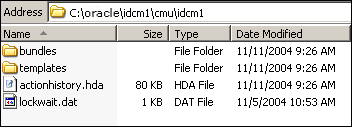

25.1.1 移行の構造
バンドルとは、1つのzipファイルにパッケージされて、別のコンテンツ・サーバー・インスタンスにエクスポートできる状態になった一連の構成情報のことです。
情報は、DomainHome/ucm/cs/cmu/instance/ディレクトリに格納されます。
図25-1 移行ディレクトリの構造
図25-1の説明が続きます
「図25-1 移行ディレクトリの構造」の説明
bundlesサブディレクトリには、特定のバンドルおよび関連する情報が含まれます。templatesサブディレクトリには、新規のエクスポート・ファイルに使用できる構成テンプレートが含まれます。

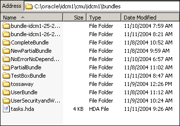

情報は、DomainHome/ucm/cs/cmu/instance/bundles/ディレクトリに格納されます。
図25-2 bundlesサブディレクトリ
図25-2の説明が続きます
「図25-2 bundlesサブディレクトリ」の説明

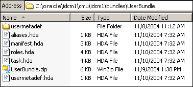

各構成バンドルは個別のサブディレクトリ内にあり、そのバンドルのエクスポートに必要なすべての関連ファイルが含まれています。
情報は、DomainHome/ucm/cs/cmu/instance/bundles/UserBundle/ディレクトリに格納されます。
図25-3 構成バンドル内のファイル
図25-3の説明が続きます
「図25-3 構成バンドル内のファイル」の説明

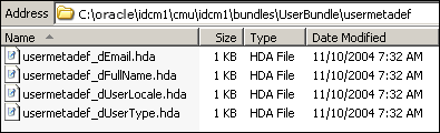

特定のディレクトリ内では、そのエクスポートのインスタンスに固有のカスタマイズ(カスタマイズ済のメタデータ・フィールドやスキーマなど)が個別のサブディレクトリに含まれています。
情報は、DomainHome/ucm/cs/cmu/instance/bundles/UserBundle/usermetadef/ディレクトリに格納されます。
図25-4 ディレクトリに格納されたカスタマイズ
図25-4の説明が続きます
「図25-4 ディレクトリに格納されたカスタマイズ」の説明
