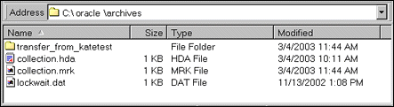

collection.hdaファイル
コレクションに含められるアーカイブが指定されています。
collection.mrkファイル
アーカイバにより使用される内部ファイルです。
アーカイブ・ディレクトリ
コレクション内に、各アーカイブのサブディレクトリがあります。
図26-3 コレクションの構造
図26-3の説明は次にあります。
「図26-3 コレクションの構造」の説明

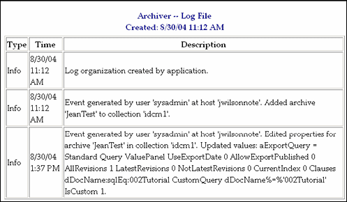

アーカイバ・ログは、日時別にリストされます。これらは、アーカイバの最初の情報ステータス、リカバリ不能なエラー、またはエラーが発生すると、1日に1回生成されます。
「管理」ページの「アーカイバ・ログ」リンクをクリックすると、インポート、エクスポートおよびレプリケーションの情報が表示されます。
対象のログ・ファイルに対して表示されているリンクをクリックします。各アクションのタイプ、日時および説明を示している表が表示されます。これには、アーカイブを作成したコンテンツ・サーバー・インスタンスの名前も含まれます。
図26-5 アーカイブ・ログ・ファイル
図26-5の説明は次にあります。
「図26-5 アーカイブ・ログ・ファイル」の説明
