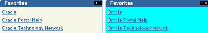

11.5.1 ポートレット・ボディ色の変更
背景(またはボディ)の色を使用して、ページ上の特定の機能上の分野や特定のオブジェクト・タイプに注意を引くことができます。たとえば、ポートレットのメイン・ボディの色を変更できます。ポートレットのボディ色を変更するには、ポートレットが配置されたページで使用されるスタイルを編集します。
図11-3は、異なるボディ色を設定した同じポートレットを示しています。
図11-3 異なるボディ色を設定した同じポートレット
図11-3の説明が続きます
「図11-3 異なるボディ色を設定した同じポートレット」の説明

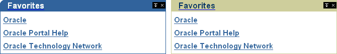

11.5.2 ポートレット・ヘッダーの色、フォントおよび角の変更
ポートレット・ヘッダーで使用される色とフォントは、ポートレットが配置されたページに適用されたスタイルを編集すると変更できます。また、ポートレット・ヘッダーの角の外観を四角から丸に変更すると、いずれか一方の角を丸くできます。
図11-4は、異なるヘッダーの色と角を設定した同じポートレットを示しています。ポートレット・ヘッダーの色の設定によって、ポートレットの境界線の色も制御されます。

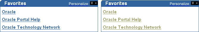

11.5.3 ポートレットのヘッダーおよびテキストの色とフォントの変更
Oracle Portalには、ポートレットの開発に使用するための4つのレベルのヘッダーおよびテキスト属性があります。任意のOracle Portalページのソースを表示すると、ポートレットが「ポートレット・ヘッダー1」および「ポートレット・テキスト1」を使用して記述されたことがわかります。たとえば、お気に入りポートレットでは、お気に入りリンクに「ポートレット・ヘッダー1」スタイル要素が使用されています。
ポータルのヘッダーおよびテキストに適用される色およびフォントを使用して、ポータルの外観を独特なものにすることができます。ポートレットのヘッダーおよびテキストで使用される色とフォントは、ポートレットが配置されたページに適用されたスタイルを編集して変更します。
図11-9は、異なる色を「ポートレット・ヘッダー1」に設定した「お気に入り」ポートレットを示しています。
図11-9 異なる色を「ポートレット・ヘッダー1」に設定した「お気に入り」ポートレット
図11-9の説明が続きます
「図11-9 異なる色を「ポートレット・ヘッダー1」に設定した「お気に入り」ポートレット」の説明
