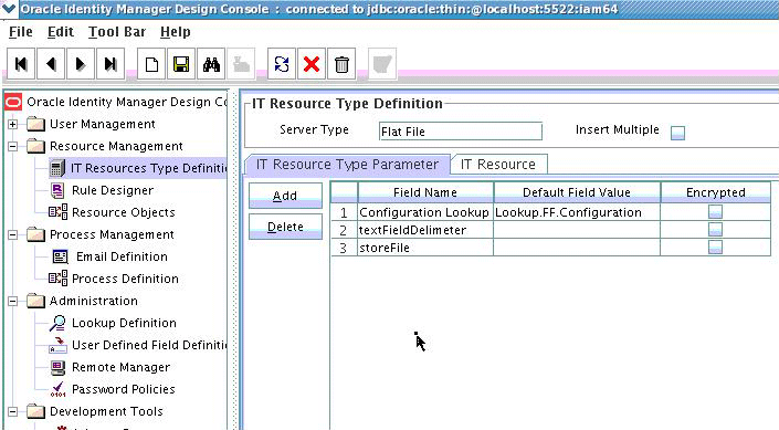

10.2.2.1 ITリソース・タイプ定義の作成
ITリソース・タイプ定義は、リソースの接続情報の表現です。ITリソース・タイプ定義内の構成パラメータは、コネクタ・バンドルの構成パラメータと一致する必要があります。ITリソース内のパラメータの値は、バンドル構成で設定されます。
注意:
バンドル構成によって使用されないパラメータを含めることができます。これらは、バンドル操作に悪影響は与えません。
  1. Oracle Identity Manager Design Consoleにログインします。
  2. 「リソース管理」の下のITリソース・タイプ定義をクリックします。
  3. 「サーバー・タイプ」をFlat Fileとして定義して、新しいITリソース・タイプ定義を作成します。
  4. 図10-1に示すように、次のパラメータを追加します。
    • Configuration Lookupは、リソース用のメインの構成参照のマーカーです。パラメータの名前は、Configuration Lookupである必要があります。「デフォルトのフィールド値」に値を追加することをお薦めします。
    • textFieldDelimeterは、バンドル構成のtextFieldDelimeterパラメータにマップされます。このパラメータの値が渡されます。
    • storeFileは、バンドル構成のstoreFileパラメータにマップされます。このパラメータの値が渡されます。

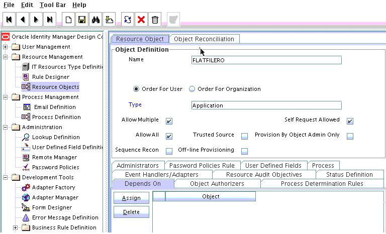

10.2.2.2 リソース・オブジェクトの作成
リソース・オブジェクトは、Oracle Identity Managerでのリソースの表現です。コネクタ・バンドルは、リソース・オブジェクトに関連付けられています。
  2. 「リソース管理」の下の「リソース・オブジェクト」をクリックします。
  3. FLATFILEROという名前で新しいリソース・オブジェクトを作成します。
    リソース・オブジェクトはターゲット・リソースであるため、図10-2に示すように、「信頼できるソース」ボックスは選択しません。
    図10-2 Design Consoleの「リソース・オブジェクト」
    図10-2の説明が続きます
    「図10-2 Design Consoleの「リソース・オブジェクト」」の説明

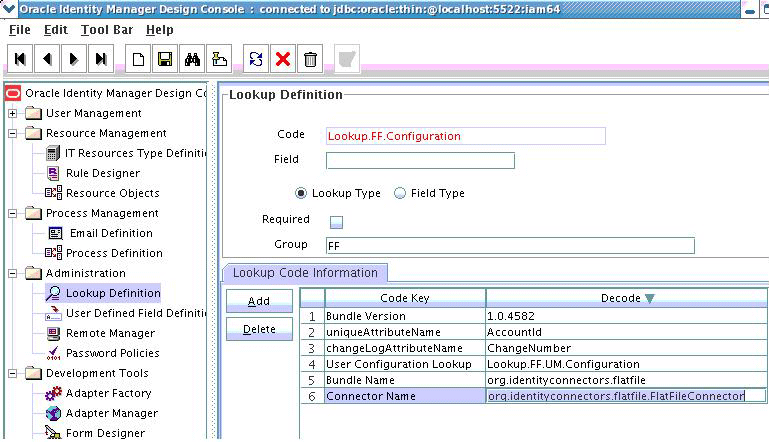

10.2.2.3.1 メインの構成参照の作成
(第10.2.2.1項「ITリソース・タイプ定義の作成」で定義した)構成参照には、接続情報とは見なされないコネクタ・バンドル構成が保持されます。ITリソース・タイプ定義で構成パラメータが見つからない場合、Oracle Identity Managerは構成参照を検索します。メインの構成参照には、バンドル・プロパティおよびバンドル構成が含まれています。バンドル・プロパティ・パラメータは、正しいバンドルの識別に必要であるため、必須です。ITリソース・タイプ定義の一部として定義されていないバンドル構成(第10.2.2.1項「ITリソース・タイプの定義の作成」を参照)は、ここで宣言できます。
注意:
コード・キーの値は、図と完全に一致する必要があります。デコードの値は、コネクタ・バンドルに固有です。
  2. 「管理」の下の「参照定義」をクリックします。
  3. 新しい参照を作成し、Lookup.FF.Configurationをコードの値として追加します。
  4. 図10-3に示すように、次の参照コード情報を追加します。
    • VERSIONを必須バンドル・バージョンとして追加します。
    • org.identityconnectors.flatfileを必須バンドル名として追加します。
    • org.identityconnectors.flatfile.FlatFileConnectorを必須コネクタ名として追加します。
    • AccountIdをuniqueAttributeNameの値として追加します。AccountIdは、プロビジョニングまたはリコンサイルされるアカウントを表す一意の文字列識別子です。フラット・ファイル内の列の名前です。AccountIdは、一意であり、ユーザー(アカウントの詳細)を一意に表すために使用されます。
    • ChangeNumberをchangeLogAttributeNameの値として追加します。アカウントが作成されると、作成されたアカウントの合計数を示すために番号が付加されます。この値は、ChangeNumberと呼ばれる変数で保持されます。
    • OBJECT_TYPE_NAME Configuration Lookupは、特定のオブジェクト・タイプの構成参照です。この例では、User Configuration Lookupが定義されているため、オブジェクト・タイプはUserになります。
    図10-3 Design Consoleの「参照定義」
    図10-3の説明が続きます
    「図10-3 Design Consoleの「参照定義」」の説明

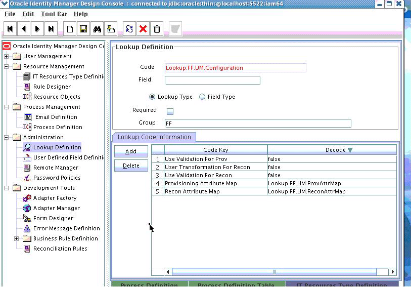

10.2.2.3.2 オブジェクト・タイプの構成参照の作成
オブジェクト・タイプの構成参照には、特定のオブジェクト・タイプに固有のパラメータが含まれています。オブジェクト・タイプは、アイデンティティ・コネクタが動作するエンティティです。ICF ObjectClassにマップされます。第10.2.2.3.1項「メインの構成参照の作成」でUser Configuration Lookupが参照されているため、Userがオブジェクト・タイプとなり、この場合はObjectClass.ACCOUNTにマップされています。(RolesとUserJobDataが、その他の2つのオブジェクト・タイプです。)オブジェクト・タイプ名は、アイデンティティ・コネクタ・バンドルでサポートされているオブジェクト・クラス名と一致する必要があります。Userオブジェクト・タイプは事前定義済のObjectClass.ACCOUNTにマップされ、Groupオブジェクト・タイプは事前定義済ObjectClass.GROUPにマップされます。アイデンティティ・コネクタが複数のオブジェクトをサポートしている場合、この手順をそれぞれに対して繰り返す必要があります。
注意:
これらのユースケースは基本機能のみを対象としているため、この構成は必須属性として保持されます。
  3. 新しい参照を作成し、Lookup.FF.UM.Configurationをコードとして追加します。
  4. 図10-4に示すように、次の属性を設定します。
    注意:
    このチュートリアルは、アイデンティティ・コネクタの実行に最低限必要な構成に焦点を当てています。
    • プロビジョニング属性マップの値はLookup.FF.UM.ProvAttrMapとします。この参照には、Oracle Identity Managerフィールドとアイデンティティ・コネクタ属性との間のマッピングが含まれています。このマッピングは、プロビジョニング時に使用されます。
    • リコンシリエーション属性マップの値はLookup.FF.UM.ReconAttributeMapとします。この参照には、Oracle Identity Managerリコンシリエーション・フィールドとアイデンティティ・コネクタ属性との間のマッピングが含まれています。このマッピングは、リコンシリエーション時に使用されます。
      図10-4 Design Consoleの2番目の「参照定義」
      図10-4の説明が続きます
      「図10-4 Design Consoleの2番目の「参照定義」」の説明

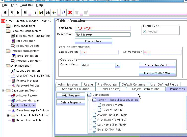

10.2.3.1 プロセス・フォームの作成
プロセス・フォームは、Oracle Identity Managerでのオブジェクト属性の表現として使用されます。これにより、操作のためにオブジェクト属性がコネクタ・バンドルに渡される前に、ユーザーが設定を容易に入力できます。
プロセス・フォームで定義された属性は、規則ではありません。このフォームは、アイデンティティ・コネクタに渡される必要がある属性に対するチャレンジの方法です。一般的に、アイデンティティ・コネクタのサポートされている各属性に対して属性を定義します。
注意:
アイデンティティ・コネクタ属性で1対1のマッピングを設定することをお薦めします。
対応するITリソース・タイプ定義に関連付ける必要があるITリソースを問い合せるためのフィールドが存在する必要があります。各フィールドの変数タイプは、オブジェクト属性のタイプにマップする必要があります。

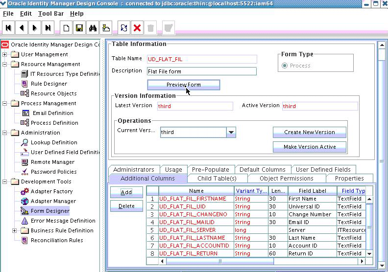

  2. 「開発ツール」の下の「フォーム・デザイナ」をクリックします。
  3. 図10-5に示すように、「表名」がUD_FLAT_FILである新しいフォームを作成します。
    図10-5 Design Consoleの「フォーム・デザイナ」
    図10-5の説明が続きます
    「図10-5 Design Consoleの「フォーム・デザイナ」」の説明
  4. 表10-1に示されているように、コネクタ・スキーマで定義されている属性を追加します。
    表10-1 「フォーム・デザイナ」のフィールド
    名前 バリアント フィールド・ラベル フィールド・タイプ
    UD_FLAT_FIL_FIRSTNAME
    String
    First Name
    TextField
    UD_FLAT_FIL_UID
    String
    Universal ID
    TextField
    UD_FLAT_FIL_CHANGENO
    String
    Change Number
    TextField
    UD_FLAT_FIL_MAILID
    String
    Email ID
    TextField
    UD_FLAT_FIL_SERVER
    long
    Server
    ITResource
    UD_FLAT_FIL_LASTNAME
    String
    Last Name
    TextField
    UD_FLAT_FIL_ACCOUNTID
    String
    Account ID
    TextField
    UD_FLAT_FIL_RETURN
    String
    Return ID
    TextField
    注意:
    フラット・ファイルの列名は、FirstName、ChangeNo、EmailID、Server、LastNameおよびAccountIDです。
  5. 「Properties」タブをクリックします。
  6. 図10-6に示しているように、次のプロパティをServer(ITResourceLookupField)に追加します。
    • Required = true
    • Type = Flat File
    図10-6 Design Consoleの「フォーム・デザイナ」のプロパティ
    図10-6の説明が続きます
    「図10-6 Design Consoleの「フォーム・デザイナ」のプロパティ」の説明
  7. フォームを保存します。
  8. バージョンのアクティブ化をクリックします。

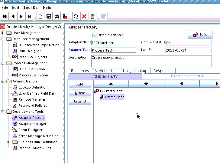

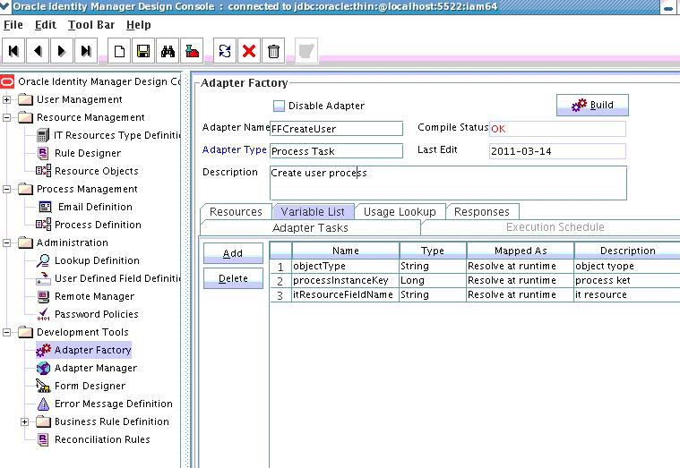

10.2.3.2 アダプタの作成
コネクタ・バンドルでサポートされているすべての操作(作成、更新、削除など)に対してアダプタを作成する必要があります。
  2. 「開発ツール」の下の「アダプタ・ファクトリ」をクリックします。
  3. 新しいアダプタを作成し、「アダプタ名」としてFFCreateUserを追加します。
  4. 「アダプタ・タイプ」として「プロセス・タスク」を追加します。
  5. アダプタを保存します。
  6. 図10-7に示すように、変数リスト・タブをクリックして、次の変数を追加します。
    • 「タイプ」が「文字列」で、マップが実行時に解決であるobjectType。
    • 「タイプ」が「ロング」で、マップが実行時に解決であるprocessInstanceKey。
    • 「タイプ」が「文字列」で、マップが実行時に解決であるitResourceFieldName。
    図10-7 Design Consoleの「アダプタ・ファクトリ」の変数リスト
    図10-7の説明が続きます
    「図10-7 Design Consoleの「アダプタ・ファクトリ」の変数リスト」の説明
  7. 図10-8に示すように、次のサブ手順を実行して、Java機能タスクをアダプタに追加します。
    1. アダプタ・タスク・タブをクリックします。
    2. アダプタを選択し、「追加」をクリックします。
    3. タスク・オプションからJavaを選択します。
    4. APIソースから「icf-oim-intg.jar」を選択します。
    5. APIソースとして「oracle.iam.connetors.icfcommon.prov.ICProvisioninManager」を選択します。
    6. タスクのメソッドとして「createObject」を選択します。
    7. 構成を保存します。
    8. (すでに変数リストに追加した)変数を、適切なメソッド入力および出力にマップします。
    9. 構成パラメータを、適切なメソッド入力および出力にマップします。
      データベース参照はデータベース参照(アダプタ参照)にマップし、戻り変数は戻り変数(アダプタ変数)にマップします。
    図10-8 Design Consoleの「アダプタ・ファクトリ」
    図10-8の説明が続きます
    「図10-8 Design Consoleの「アダプタ・ファクトリ」」の説明
  8. アダプタを保存してビルドします。

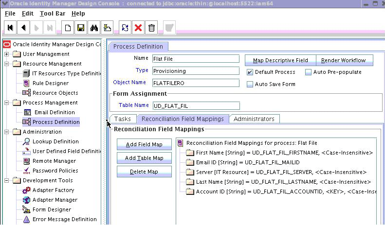

10.2.3.3 プロセス定義の作成
プロセス定義では、特定の操作用のコネクタ・バンドルの動作を定義します。すべての操作には、関連付けられている対応タスクがあります。この手順では、作成操作のプロセス定義、およびプロセス・タスクの統合を構成します。

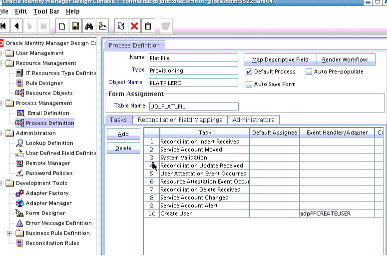

  2. 「プロセス管理」タブの「プロセス定義」をクリックします。
  3. 図10-9に示すように、新しいプロセス定義を作成し、それにFlat Fileという名前を付けます。
    図10-9 Design Consoleの「プロセス定義」
    図10-9の説明が続きます
    「図10-9 Design Consoleの「プロセス定義」」の説明
  4. プロセスのタイプとして「プロビジョニング」を選択します。
  5. アイデンティティ・コネクタのリソース・オブジェクト名を指定します(この例ではFLATFILERO)。
  6. プロセス・フォームの表名を指定します(この例ではUD_FLAT_FIL)。

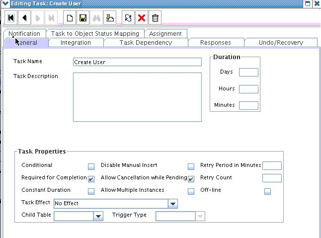

  7. プロセス・タスクを追加してCreate Userという名前を付けます。
  8. 図10-10に示すように、「Create User」をダブルクリックして、編集します。
    図10-10 Design Consoleのタスクの編集画面
    図10-10の説明が続きます
    「図10-10 Design Consoleのタスクの編集画面」の説明

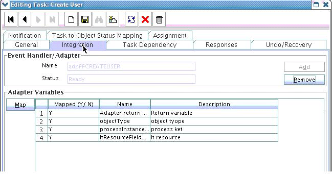

  9. 統合タブをクリックします。
  10. 図10-11に示すように、「追加」をクリックして、リストからFFCreateUserアダプタを選択します。
    このアダプタは、コンパイルされた後にのみ使用できます。
    図10-11 Design Consoleの「統合」タブ
    図10-11の説明が続きます
    「図10-11 Design Consoleの「統合」タブ」の説明

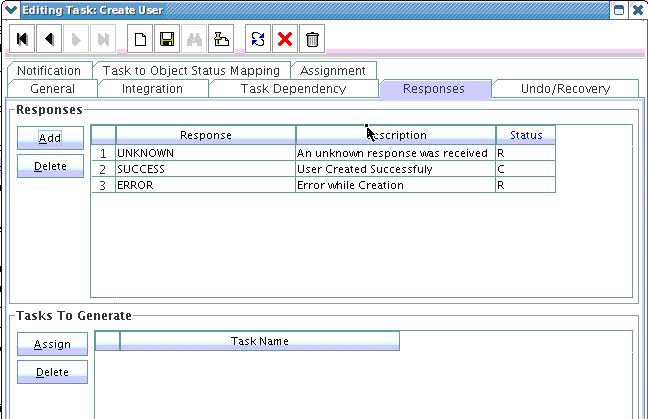

  12. 図10-12に示すように、「レスポンス」タブをクリックして、レスポンスを構成します。
    • UNKNOWNを、ステータスがR(拒否)の不明なレスポンスの受信として指定できます。
    • SUCCESSを、ステータスがC(完了)の操作の完了として指定できます。
    • ERRORを、ステータスがRのエラーの発生として指定できます。

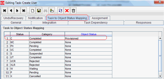

  13. タスクのオブジェクト・ステータス・マッピング・タブをクリックします。
  14. 図10-13に示すように、オブジェクト・ステータスをステータスがCのProvisionedに更新します。
    図10-13 タスクとオブジェクトのステータス・マッピング
    図10-13の説明が続きます
    「図10-13 タスクとオブジェクトのステータス・マッピング」の説明

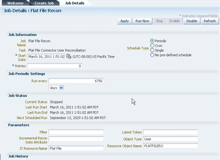

10.2.4.1.2 スケジュール済タスクの作成
この手順では、スケジュール済タスクの作成方法について説明します。
  1. Oracle Identity Manager拡張管理にログインします。
  2. 「システム管理」タブの「スケジューラ」をクリックします。
  3. 図10-14に示すように、スケジュール・タスクを追加し、タイプとしてFlat File Connector User Reconciliationを追加します。
    図10-14 「スケジュール済タスク」画面
    図10-14の説明が続きます
    「図10-14 「スケジュール済タスク」画面」の説明
  4. パラメータを次のように設定します。
    • 「ITリソース名」の値はFlat Fileとします。
    • リソース・オブジェクト名の値はFLATFILEROとします。
    • 「オブジェクト・タイプ」の値は「ユーザー」とします。
  5. 「適用」をクリックします。

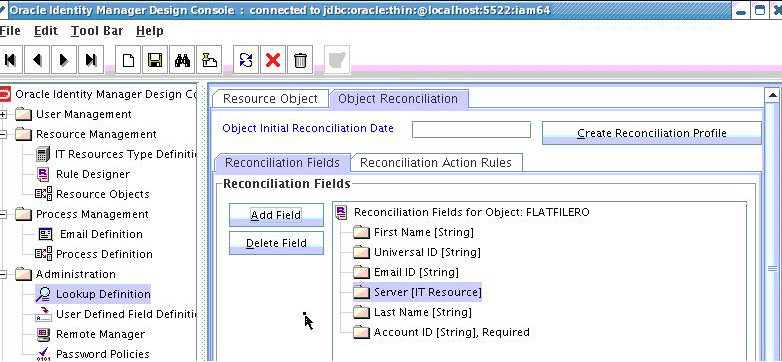

10.2.4.2 リコンシリエーション・プロファイルの作成
リコンシリエーション・プロファイルでは、リコンシリエーション時のオブジェクト属性の構造を定義します。リコンシリエーション・プロファイルには、リコンシリエーションをサポートしているすべての属性が含まれている必要があります。
  3. 「FLATFILERO」リソース・オブジェクトを開きます。
  4. 図10-15に示すように、オブジェクト・リコンシリエーション・タブをクリックします。
    図10-15 Design Consoleのオブジェクト・リコンシリエーション
    図10-15の説明が続きます
    「図10-15 Design Consoleのオブジェクト・リコンシリエーション」の説明
  5. 次のリコンシリエーション・フィールドを追加します。
    • First Name [String]
    • Universal ID [String]
    • Email ID [String]
    • IT Resource Name [String]
    • Last Name [String]
    • Account ID [String]、必須
  6. 構成を保存します。

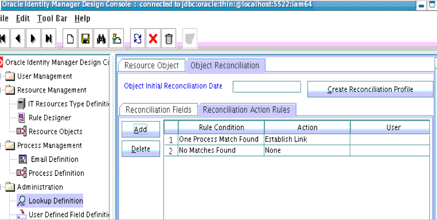

10.2.4.3 リコンシリエーション・アクション・ルールの設定
リコンシリエーション・アクション・ルールでは、リコンシリエーションの動作を定義します。この手順では、一致が見つかった場合に行われるアクションを定義します。この手順では、Oracle Identity Manager Design Consoleにログインしていることを前提にしています。
  1. 「FLATFILERO」リソース・オブジェクトを開きます。
  2. オブジェクト・リコンシリエーション・タブをクリックします。
  3. 右側のフレームのリコンシリエーション・アクション・ルール・タブをクリックします。
    図10-16 Design Consoleのリコンシリエーション・アクション・ルール
    図10-16の説明が続きます
    「図10-16 Design Consoleのリコンシリエーション・アクション・ルール」の説明
  4. 1つのプロセス一致が見つかった場合(「ルール条件」)およびリンクの確立(「アクション」)として定義したアクション・ルールを追加します。
  5. 1つのエンティティ一致が見つかった場合(「ルール条件」)およびリンクの確立(「アクション」)として定義したアクション・ルールを追加します。
  6. リコンシリエーション・プロファイルの作成をクリックします。
  7. 「保存」をクリックします。
10.2.4.4 リコンシリエーション・マッピングの作成
リコンシリエーション・マッピングは、プロセス定義で実行する必要があります。これは、サポートされているリコンシリエーション・フィールドを(リソース・オブジェクトから)プロセス・フォーム・フィールドにマッピングすることです。このマッピングは、ターゲット・リコンシリエーションを構成する場合にのみ必要となります。
  2. 「プロセス管理」の下の「プロセス定義」をクリックします。
  3. Flat Fileプロセス定義を開きます。
  4. 図10-17に示すように、リコンシリエーション・フィールド・マッピング・タブをクリックします。
    図10-17 Design Consoleのリコンシリエーション・フィールド・マッピング
    図10-17の説明が続きます
    「図10-17 Design Consoleのリコンシリエーション・フィールド・マッピング」の説明
  5. リコンシリエーション・プロファイル・フィールドとプロセス・フォーム・フィールドとの間のマッピングを追加します。
    • First Name[String] = UD_FLAT_FIL_FIRSTNAME
    • Email ID[String] = UD_FLAT_FIL_MAILID
    • IT Resource Name[String] = UD_FLAT_FIL_SERVER
    • Last Name[String] = UD_FLAT_FIL_LASTNAME
    • Account ID [String] = UD_FLAT_FIL_ACCOUNTID <KEY>
      <KEY>は、Account IDをキー・フィールドとして設定します。
  6. 構成を保存します。

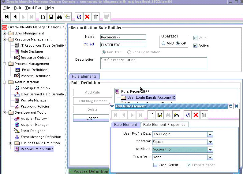

10.2.4.5 リコンシリエーション一致ルールの定義
リコンシリエーション一致ルールでは、ユーザー一致の計算用の式を定義します。
  2. 「開発ツール」の下の「リコンシリエーション・ルール」フォームを開きます。
  3. 「ルールの追加」をクリックします。
    図10-18 リコンシリエーション一致ルールの追加
    図10-18の説明が続きます
    「図10-18 リコンシリエーション一致ルールの追加」の説明
  4. リソース・オブジェクト「FLATFILERO」を選択します。
  5. このルール要素を保存して追加します。
    ユーザー・プロファイル・データの「ユーザー・ログイン」は、「アカウントID」リソース属性と同等です。
  6. ルールを保存します。
