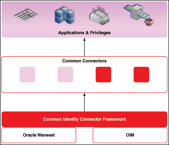

図9-5は、ICFフレームワークを示しており、Oracle Identity ManagerおよびOracle Waveset (OW)コネクタを単一のコネクタに集中することができます。
図9-5 ICFフレームワーク
前後のテキストで図9-5を説明しています。
