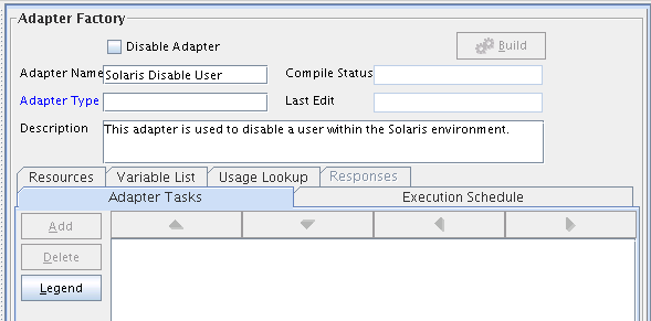

8.3.3 アダプタ・ファクトリ
すでに説明したように、アダプタはOracle Identity Managerユーザーがアダプタ・ファクトリで作成するJavaクラスであり、アダプタ・ファクトリにはDesign Consoleからアクセスします。
アダプタによって、Oracle Identity Managerの内部論理および機能が拡張されます。また、任意のITリソースのAPIに接続することで、そのリソースとの対話が行われます。
アダプタ・ファクトリはOracle Identity Managerで提供されるコード生成ツールであり、これを使用してユーザーはアダプタと呼ばれるJavaクラスを作成できます。図8-1に、Design Consoleの「アダプタ・ファクトリ」フォームを示します。
図8-1 「アダプタ・ファクトリ」フォーム
図8-1は、周囲のテキストで説明されています。

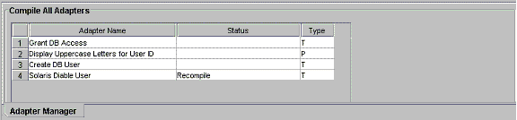

8.3.4.2 アダプタの手動コンパイル
「開発ツール」フォルダに「アダプタ・マネージャ」フォームがあります。これを使用して、複数のアダプタを同時にコンパイルします。
複数のアダプタを手動でコンパイルするには、次の手順を実行します。
  1. 「アダプタ・マネージャ」フォームを開きます。
    「アダプタ・マネージャ」フォームは、「開発ツール」フォルダにあります。図8-2に示すように、複数のアダプタを同時にコンパイルするために使用します。
    図8-2 「アダプタ・マネージャ」フォーム
    「アダプタ・マネージャ」フォーム
  2. Oracle Identity Managerデータベース内のすべてのアダプタをコンパイルするには、すべてをコンパイル・オプションを選択します。
    複数のアダプタをコンパイルするには、コンパイルするアダプタを選択します。次に、選択分をコンパイル・オプションを選択します。
    ステータスがOKではないすべてのアダプタをコンパイルするには、以前の失敗分をコンパイル・オプションを選択します。
  3. 「起動」ボタンをクリックします。
    Oracle Identity Managerにより、手順2で指定した条件に一致するアダプタがコンパイルされます。
ヒント:
Oracle Identity Managerでは、「アダプタ・マネージャ」フォームに表示されるアダプタのレコードを確認し、アダプタの詳細を参照できます。
アダプタのレコードを表示するには、該当するアダプタを選択し、行ヘッダーをダブルクリックするかアダプタを右クリックして、表示されるメニューからアダプタの起動コマンドを選択します。

アダプタを定義するには、次の手順を実行します。
  1. Oracle Identity Manager Design Consoleにログインします。
  2. 「アダプタ・ファクトリ」フォームを開きます。このフォームは、Design Consoleの「開発ツール」フォルダ内にあります。
  3. 「アダプタ名」フィールドに、アダプタの名前(Create Solaris Userなど)を入力します。
    注意:
    アダプタ名には特殊文字を使用できますが、実行時エラーが発生する場合があるため、特殊文字は使用しないことをお薦めします。
  4. アダプタ・タイプ参照フィールドをダブルクリックします。
    参照ウィンドウが表示され、5つのタイプのOracle Identity Managerアダプタが表示されます。それらは次のとおりです。
    • プロセス・タスク
    • ルール・ジェネレータ
    • 事前移入ルール・ジェネレータ
    • エンティティ
    • タスク割当て
  5. プロセス・タスクを自動化するアダプタを有効にするには、プロセス・タスク(T)を選択します。
    ビジネス・ルールをOracle Identity Managerまたはユーザー定義フォーム・フィールドに組み込むには、ルール・ジェネレータ(R)を選択します。たとえば、フォームの「ユーザーID」フィールドについて、ユーザーの名前と姓の頭文字を連結するようにOracle Identity Managerを構成できます。
    ユーザーが作成したフォーム・フィールドに、ルール・ジェネレータ・タイプのアダプタをアタッチして、次のことを実行できます。
    • アダプタによって生成されたデータを自動または手動で表示します。
    • 指定のフォーム・フィールドにどのアダプタを適用するかをOracle Identity Managerで決定できるようにする条件を使用します。
    Oracle Identity Managerまたはユーザー定義フォーム・フィールドにアダプタをアタッチし、挿入、更新および削除の前後にOracle Identity Managerでアダプタをトリガーするには、エンティティ(E)を選択します。
    プロセス・タスクのユーザーまたはグループへの割当てをアダプタで自動化できるようにするには、タスクの割当て(A)を選択します。
    ヒント:
    エンティティ・アダプタを作成する場合、ファイル制限が小さいコンピュータ上でアダプタをコンパイルするときに、エラーが生成されることがあります。この問題を回避するには、/etc/security/limits.confファイルでファイル制限を次のように変更します。
    soft nofile 4096
    hard nofile 4096
    その後、Oracle Identity Managerを再起動します。
  6. アダプタのタイプ(プロセス・タスク(T)など)を選択します。次に、「OK」をクリックします。
    関連項目:
    「フォーム・デザイナ」フォームについては、「プロセス・フォームの開発」を参照してください。
  7. 「説明」フィールドに、アダプタの説明(「このアダプタは、Solaris環境で新規ユーザーを作成するために使用します」など)を入力します。
  8. ツールバーで、「保存」をクリックします。
    アダプタはOracle Identity Managerデータベースに格納されます。

8.8 アダプタ・タスクの作成
アダプタの構成と変数の作成が終了すると、アダプタのアトミック・ファンクション・コールを作成できます。これらのファンクション・コールは、アダプタ・タスクと呼ばれます。
この項では、アダプタ・タスクとタスクの作成方法について説明します。
8.8.1 アダプタ・タスクのタイプ
Oracle Identity Managerでは、次のアダプタ・タスクを作成できます。
  • Javaタスク: Java APIを起動することで、アダプタと外部ソースとの通信を可能にします。
  • リモート・タスク: アダプタによるAPIのメソッドの呼出しを可能にします。このAPIは、Oracle Identity Managerの外部にあるコンピュータに常駐します。
    このタイプのタスクは、ほとんどの場合、ネットワーク対応ではないサード・パーティAPIの統合で使用されます。Remote Managerによって、リモート・コンピュータに配置されているリモートAPIメソッドが実行されます。また、サード・パーティAPIがSSLを使用しない場合、Remote Managerを使用して、SSLで保護された通信でサード・パーティAPIを起動できます。リモート・タスクは、ネットワーク対応だがスケーラビリティ目的でOracle Identity Managerサーバーに置かれていない、サード・パーティAPIの統合でも使用できます。リモートAPIメソッドは、Remote Managerによって実行されます。ただし、サード・パーティAPIがネットワーク対応しているため、Remote Managerがターゲット・システムに存在する必要はありません。
  • ストアド・プロシージャ・タスク: Oracle Identity Managerで特定のデータベース・スキーマ内にあるSQLプログラムにマップして実行できます。これらのプログラムはストアド・プロシージャと呼ばれます。効率を高めるために事前にコンパイルされたSQL文などの情報が含まれています。
    ストアド・プロシージャ・タスクをアダプタに組み込み、このアダプタをプロセス・タスクにアタッチすることで、Oracle Identity Managerでは、ネットワーク上でアクセス可能なOracle DatabaseまたはMicrosoft SQL Serverデータベースにストアド・プロシージャを組み込むことができます。これには、ストアド・プロシージャからのプリミティブ値の取得が含まれます。
  • ユーティリティ・タスク: Oracle Identity ManagerにパッケージされたメソッドおよびAPIをアダプタに移入できます。また、このタイプのタスクを使用すると、Java標準ライブラリAPIにアクセスできます。
  • Oracle Identity Manager APIタスク: アダプタ・タスクからOracle Identity Managerで公開されたAPIにアクセスできます。これにより、アダプタ・コードの移植性が高まります。
  • 変数設定タスク: アダプタ内に変数を設定できます。
  • エラー・ハンドラ・タスク: 実行時に発生したアダプタ関連のエラーを表示できます。また、エラーの理由および考えられる解決策を表示できます。
  • ロジック・タスク: アダプタ内に条件文を構築できます。

区別しやすくするために、Oracle Identity Managerでは、アダプタ・タスクのタイプがそれぞれアイコンで表示されます。タスク名の先頭にあるアイコンは、タスクのタイプを視覚的に示しています。たとえば、JはJavaタスクを表し、LTはロジック・タスクを表します。
アイコンのリストを表示するには、アダプタ・タスク・タブを選択し、「凡例」をクリックします。「凡例」ウィンドウが表示され、次のアイコンのリストが表示されます。

    アダプタが論理的に完全で、アダプタ・タスクのすべての変数がマップ済の場合、アダプタをコンパイルして、プロセス・タスクまたはフォーム・フィールドで使用できます。
  23. アダプタをコンパイルするには、「ビルド」をクリックします。
    コンパイルのステータス・フィールドのテキストが、再コンパイルから「OK」に変わります。これは、Oracle Identity Managerによってアダプタがコンパイルされ、エラーが検出されなかったことを示します。これで、アダプタをプロセス・タスクまたはフォーム・フィールドにアタッチできます。

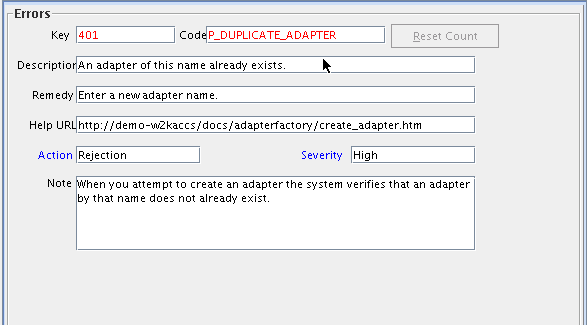

8.20 エラー・メッセージの定義
図8-3に示す「エラー・メッセージ定義」フォームは、Design Consoleの「開発ツール」フォルダにあります。次の目的で使用します。
注意:
フィールド値の検証のためにエンティティ・アダプタがプロセス・フォームまたはオブジェクト・フォームにアタッチされている場合、ダイレクト・プロビジョニングまたはリクエスト・プロビジョニングの完了後にこれらのフォームのデータを編集すると、これらのアダプタが実行されます。
Oracle Identity Manager 11gリリース2 (11.1.2.1.0)では、新しいエンティティ・アダプタの作成はサポートされていません。
図8-3 「エラー・メッセージ定義」フォーム
図8-3については図の前後の説明を参照してください。
表8-14に、「エラー・メッセージ定義」フォームのデータ・フィールドを示します。
表8-14 「エラー・メッセージ定義」フォームのフィールド
フィールド名 説明
キー
システムによって生成された、エラー・メッセージ定義の一意のID番号
コード
エラー・メッセージ定義を表すコード
カウントのリセット
このボタンをクリックすると、Oracle Identity Managerによってカウンタがゼロにリセットされます。このカウンタは、エラー・メッセージの表示回数です。
説明
エラー・メッセージの説明
処置
エラー・メッセージが表示される原因となった状態を修正する方法に関する説明
ヘルプURL
このエラー・メッセージに関するオンライン・ヘルプ・トピックを含むURLへのリンク
アクション
エラー・メッセージが表示される原因となった状態の重大度を表す1文字のコード。
エラー・メッセージの重大度には、「エラー」(E)、拒否(R)、致命的拒否(F)の3つのレベルがあります。
重大度
エラー・メッセージが表示される原因となった状態の重大度をさらに分類できます。
エラー・メッセージの重大度には、「なし」(N)、「低」(L)、「中」(M)、「高」(H)、クラッシュ(C)の5つのサブレベルがあります。
注意
エラー・メッセージに関する説明
エラー・メッセージを作成すると、Oracle Identity Managerによって「キー」フィールドに一意のID番号が移入されます。エラー・メッセージが表示される原因となる状態が発生すると、「説明」フィールドのテキストがダイアログ・ボックスに表示されます。
注意:
エラー・メッセージ定義の作成後、エラー・メッセージの表示回数をリセットするには、「カウントのリセット」ボタンをクリックします。これにより、カウントがゼロにリセットされます。
エラー・メッセージを作成するには、次の手順を実行します。
  1. 「エラー・メッセージ定義」フォームを開きます。
  2. 「コード」フィールドに、エラー・メッセージ定義を表すコードを入力します。
  3. 「説明」フィールドに、エラー・メッセージの説明を入力します。
  4. 処置フィールドに、エラー・メッセージが表示される原因となった状態を修正する方法に関する説明を入力できます。
  5. 「ヘルプURL」フィールドに、このエラー・メッセージに関するオンライン・ヘルプ・トピックを含むURLへのリンクを入力できます。
  6. (オプション)アクションの参照フィールドをダブルクリックします。
    表示される「参照」ダイアログ・ボックスから、エラー・メッセージが表示される原因となった状態の重大度を表すコードを選択できます。これらのコードを重大度の低い順に示します。
    • エラー(E)。エラー・メッセージが格納され、関連する操作のトリガーが阻止されます。かわりに、操作が前の操作にロールバックされます。
    • 却下(R)。拒否メッセージが格納されますが、後続の操作の実行は阻止されません。
    • 致命的拒否(F)。拒否メッセージが格納され、後続の操作のトリガーが阻止されます。ただし、致命的拒否までに実行されたすべての操作は格納されます。
  7. (オプション)重大度の参照フィールドをダブルクリックします。表示された「参照」ダイアログ・ボックスから、コード(「なし」(N)、「低」(L)、「中」(M)、「高」(H)またはクラッシュ(C))を選択できます。このコードは、「アクション」参照フィールドに表示されるコードの詳細な分類です。
  8. 「注意」フィールドに、エラー・メッセージに関する説明を入力します。
  9. 「保存」をクリックします。
    エラー・メッセージが作成されます。
