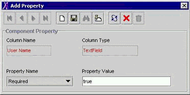

6.2.4 「プロパティ」タブ
「フォーム・デザイナ」フォームの「プロパティ」タブを使用して、「フォーム・デザイナ」フォームで作成されたフォームに表示されるデータ・フィールドにプロパティおよびプロパティ値を割り当てます。
たとえば、「Results of 1Q 2004 Sales」フォームに2つのデータ・フィールド「User Name」および「Password」があるとします。各データ・フィールドのプロパティは次のとおりです。
  • 必須: 生成されたフォームを保存するためにデータ・フィールドにデータを移入する必要があるかどうかを指定します。「必須」プロパティのデフォルト値はfalseです。

  3. データ・フィールドに追加するプロパティおよびプロパティ値のパラメータを設定します。図6-3に、値が入力された「プロパティの追加」ダイアログ・ボックスを示します。
    図6-3 値が入力された「プロパティの追加」ダイアログ・ボックス
    値が入力された「プロパティの追加」ウィンドウ
    この例では、「User Name」データ・フィールドのRequiredプロパティの値がtrueに設定されているため、関連付けられているフォームが作成されたら、このフィールドにデータを移入する必要があります。このようにしない場合は、フォームを保存できません。
