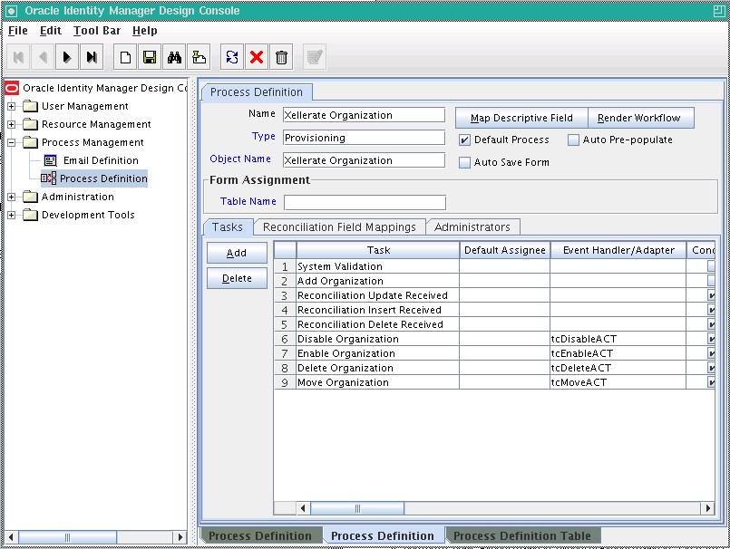

5.3 「プロセス定義」フォーム
プロセスとは、Oracle Identity Managerでのプロビジョニングの論理ワークフローを表すメカニズムのことです。プロセス定義は複数のタスクで構成されます。プロセス・タスクは、プロセスの目的を満たすために完了する必要がある手順を表します。たとえば、プロビジョニング・プロセスでは、ユーザーまたは組織がターゲット・リソースにアクセスできるようにするためにタスクが使用されます。
図5-2に示す「プロセス定義」フォームは「プロセス管理」フォルダにあります。このフォームでは、リソース・オブジェクトに関連付けるプロビジョニング・プロセスを作成および管理できます。
図5-2 「プロセス定義」フォーム
図5-2については周囲のテキストで説明しています。
図5-2では、Xellerate Organizationプロビジョニング・プロセスが作成され、同名のリソース・オブジェクトに割り当てられています。
注意:
すべてのフォーム列が図5-2に表示されているわけではありません。「タスク」表の右側にその他のフィールド列があります。
表5-2に、「プロセス定義」フォームのフィールドを示します。
表5-2 「プロセス定義」フォームのフィールド
フィールド名 説明
名前
プロセスの名前。
タイプ
プロセス定義の分類タイプ。

5.3.1 プロセス定義の作成
プロセス定義を作成するには、次の手順を実行します。
  1. 「プロセス定義」フォームを開きます。
  2. 「名前」フィールドに、プロセス定義の名前を入力します。
  3. 「タイプ」参照フィールドをダブルクリックします。
    「参照」ダイアログ・ボックスが表示されたら、プロセス定義の分類タイプ(「承認」)を選択します。
  4. 「オブジェクト名」参照フィールドをダブルクリックします。
    「参照」ダイアログ・ボックスが表示されたら、プロセス定義に関連付けられるリソース・オブジェクトを選択します。
  5. オプション。プロセスを割当て先リソース・オブジェクトのデフォルトのプロビジョニング・プロセスとして設定するには、デフォルト・プロセス・チェック・ボックスを選択します。
    現在のプロセス定義をデフォルトにしない場合は、手順6に進んでください。
  6. オプション。プロビジョニング・プロセスのカスタム・フォームの表示を抑制して、フォームにデータが自動的に保存されるようにするには、「自動保存フォーム」チェック・ボックスを選択します。
    この設定は、プロビジョニング・プロセスにのみ適用されます。
    プロビジョニング・プロセスのカスタム・フォームを表示して、ユーザーに情報の入力を求めるには、このチェック・ボックスを選択解除します。
    注意:
    「自動保存フォーム」チェック・ボックスを選択した場合は、関連するカスタム・プロセス・フォームのすべてのフィールドに、アダプタが関連付けられていることを確認してください。ただし、プロセス・フォームには、プロセス・データ・フロー・マッピングまたは組織デフォルトに対するデフォルトのデータまたはオブジェクトが存在することがあります。
    アダプタの詳細、およびアダプタとカスタム・フォームのフィールドとのリレーションシップの詳細は、第8章「アダプタ・ファクトリの使用」を参照してください。
  7. カスタム・フォームがプロセス定義に関連付けられ、このフォームに含まれるフィールドに事前移入アダプタがアタッチされている場合に、Oracle Identity Managerによってこれらのフィールドにデータが自動的に移入されるようにするには、自動事前移入チェック・ボックスを選択します。
    ユーザーにこのフォームのフィールドに手動でデータを移入させる場合は(ツールバーの事前移入ボタンをクリック)、自動事前移入チェック・ボックスを選択解除します。
    注意:
    プロセス定義にカスタム・フォームが関連付けられていないか、このフォームのフィールドに事前移入アダプタがアタッチされていない場合は、自動事前移入チェック・ボックスを選択解除してください。事前移入アダプタの詳細は、「事前移入アダプタに関する作業」を参照してください。
  8. 表名参照フィールドをダブルクリックします。
    「参照」ウィンドウが表示されたら、プロセス定義に関連付けられているフォームを表す表を選択します。
  9. 「保存」をクリックします。
    プロセス定義が作成され、「記述フィールドのマップ」ボタンが有効になります。このボタンをクリックすると、「記述フィールドのマップ」ダイアログ・ボックスが表示されます。
    このウィンドウでは、プロセスのインスタンスがリソース・オブジェクトに割り当てられる際にプロセス定義の識別子として使用されるフィールド(「組織名」フィールドなど)を選択できます。このフィールドとその値は、「リコンシリエーション・マネージャ」フォームに表示されます。
    関連項目:
    プロセスにカスタム・プロセス・フォームがアタッチされている場合は、そのフォーム上のフィールドもこのウィンドウに表示され、選択できます。
