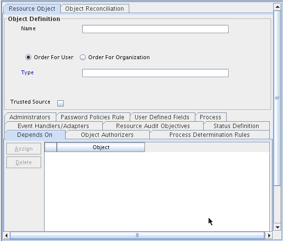

  • リソース・オブジェクト: このフォームは、リソース・オブジェクトを作成および管理するために使用します。これらのオブジェクトは、ユーザーや組織に対してどのリソースを利用可能にするかを表します。

4.3.4 「リソース・オブジェクト」フォーム
「リソース・オブジェクト」フォームは、「リソース管理」フォルダ内にあります。このフォームでは、組織またはユーザーに対してプロビジョニングするOracle Identity Managerリソースのリソース・オブジェクトを作成および管理します。リソース・オブジェクト定義とは、リソースをプロビジョニングするためのテンプレートのことです。ただし、リソースのプロビジョニングは、リソース・オブジェクトにリンクするプロビジョニング・プロセスの設計によって異なります。
表4-5に、「リソース・オブジェクト」フォームのデータ・フィールドを示します。
表4-5 「リソース・オブジェクト」フォームのフィールド
フィールド名 説明
表名
このリソースに関連付けられているリソース・オブジェクト・フォームの名前。(実際には、フォームを表す表の名前です。)
ユーザー用リクエスト/組織用リクエスト
ユーザー用または組織用にリソース・オブジェクトをリクエストするかどうかを決定するオプション。
ユーザー用にリソース・オブジェクトをリクエストするには、「ユーザー用リクエスト」を選択します。組織用にリソース・オブジェクトをリクエストするには、「組織用リクエスト」を選択します。
タイプ
リソース・オブジェクトの分類ステータス。リソース・オブジェクトは、次のタイプのいずれかに属することができます。
  • アプリケーション: このリソース・オブジェクトはアプリケーションとして分類されます。
  • 一般: ビジネス関連のプロセスが含まれています。
  • システム: このタイプのリソース・オブジェクトは、Oracle Identity Managerで内部的に使用されます。
    システム・リソース・オブジェクトを変更する場合は、事前にOracleに相談してください。
  • 切断: リソース・オブジェクトを接続なしリソースとして分類します。
リコンシリエーション順序
このチェック・ボックスを選択した場合、リコンシリエーション・イベントは作成順に処理されます。
次に、この機能の使用例を示します。
ユーザーJohn DoeのOIMユーザー・リソース・オブジェクトに対するリコンシリエーション・イベントが2つあると仮定します。1つ目のリコンシリエーション・イベント(E1)のデータは次のとおりです。
  • ログイン: testuser1
  • 名: John
  • 姓: Doe
  • 組織: Xellerateユーザー
  • タイプ: エンドユーザー
  • ロール: フルタイム
2つ目のリコンシリエーション・イベント(E2)のデータは次のとおりです。
  • ログイン: testuser1
  • 名: John1
  • 姓: Doe1
  • 組織: Xellerateユーザー
  • タイプ: エンドユーザー
  • ロール: フルタイム
1つ目と2つ目のイベント間で、ユーザーの名と姓が変更されています。
信頼できるソースのリコンシリエーション実行時に、イベントが作成順に処理される場合は、名と姓の変更はOracle Identity Managerに正しくリコンサイルされます。ただし、2つ目のイベントが1つ目のイベントの前に処理される場合は、リコンシリエーション実行の終了時にターゲット・システムのデータとOracle Identity Managerのデータが一致しなくなります。この不整合は監査表に反映され、信頼できるソースからの別のイベントがこのユーザーに対して作成されるまで残ります。
リコンシリエーション順序オプションを有効にした場合、同じエンティティ(たとえば、同じユーザーまたは同じプロセス・フォーム)のイベントが作成順に処理されるようにすることができます。
信頼できるソース
信頼できるユーザー・リコンシリエーションにリソース・オブジェクトを使用する場合は、このチェック・ボックスを選択します。
デフォルトでは、このチェック・ボックスは選択されていません。デフォルトでは、Xellerateユーザー・リソース・オブジェクトの場合にのみ選択されています。
4.3.4.1 リソース・オブジェクトの作成
リソース・オブジェクトを作成するには、次の手順を実行します。
  1. 「リソース・オブジェクト」フォームを開きます。
  2. 「名前」フィールドに、リソース・オブジェクトの名前を入力します。
  3. ユーザー用にリソース・オブジェクトをリクエストするには、「ユーザー用リクエスト」を選択します。
    注意:
    リソース・オブジェクトは、1人のユーザーまたは1つの組織を対象としてリクエストできます。
  4. 「タイプ」参照フィールドをダブルクリックします。
    「参照」ダイアログ・ボックスが表示されたら、リソース・オブジェクトに関連付ける分類ステータス(「アプリケーション」、「一般」または「システム」)を選択します。
  5. 信頼できるソースのユーザー・リコンシリエーションにリソース・オブジェクトを使用する場合は、信頼できるソース・オプションを選択する必要があります。それ以外の場合は、手順6に進みます。
  6. 「保存」をクリックします。
    リソース・オブジェクトが作成されます。

  2. 「リソース・オブジェクト」タブで、信頼できるソースのリコンシリエーションをActive Directoryによって行うためのActDirリソース・オブジェクトを作成します。
    注意:
    リソース・オブジェクトには任意の名前を割り当てることができます。この手順では、リソース・オブジェクトの名前としてActDirを割り当てて使用しています。
    リソース・オブジェクトを作成する手順の詳細は、「「リソース・オブジェクト」フォーム」を参照してください。
    リソース・オブジェクトの作成時に、次の手順を実行します。
    1. 「リソース・オブジェクト」タブにある信頼できるソース・チェック・ボックスを選択します。
    2. オブジェクト・リコンシリエーションの「リコンシリエーション・フィールド」タブで、Xellerateユーザー・リソース・オブジェクトを確認し、Active Directory固有のフィールドをリコンサイル対象としてActDirに追加します。このタブに追加するフィールドで、OIMユーザーに関するすべての必須フィールドを扱う必要があります。

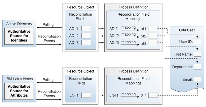

信頼できるソースのリコンシリエーションを特定のOIMユーザー属性に対して行う場合のMTS非互換コネクタの構成
複数のターゲット・システムの特定のOIMユーザー属性に対して、信頼できるソースのリコンシリエーションを行うように構成することもできます。この場合の実装手順については、次のサンプル・シナリオを例にして説明します。
Microsoft Active DirectoryおよびIBM Lotus Notesをターゲット・システムとして使用します。アイデンティティをActive Directoryからリコンサイルし、(Active DirectoryからOracle Identity Managerにリコンサイルされた)各アイデンティティのe-mail address属性の値のみをLotus Notesからリコンサイルするものとします。そのために、次の手順を実行します。
Active Directoryコネクタの場合:
  1. Active Directoryコネクタをデプロイするために必要なすべての手順を実行し、そのコネクタを信頼できるソースのリコンシリエーション用に構成します。
    関連項目:
    信頼できるソースのリコンシリエーションを構成する手順の詳細は、デプロイ対象のコネクタのドキュメントを参照してください。
    信頼できるソースのリコンシリエーション用にコネクタXMLファイルをインポートすると、Active Directoryに固有の情報がXellerateユーザー・リソース・オブジェクトおよびプロセス定義に追加されます。
    注意:
    i. 「リソース・オブジェクト」タブにある信頼できるソース・チェック・ボックスを選択します。
    ii. オブジェクト・リコンシリエーションの「リコンシリエーション・フィールド」タブで、Xellerateユーザー・リソース・オブジェクトを確認し、Active Directory固有のフィールドをリコンサイル対象としてActDirに追加します。このタブに追加するフィールドで、OIMユーザーに関するすべての必須フィールドを扱う必要があります。
  3. オブジェクト・リコンシリエーションのリコンシリエーション・アクション・ルール・タブで、ルール条件とアクションのマッピングを作成します。ルール条件とアクションのマッピングの1つを次のようにしてください。
    ルール条件: 一致が見つからなかった場合
    アクション: ユーザーの作成
  4. Active Directoryに固有のフィールドおよびそれに対応するルールをXellerateユーザー・リソース・オブジェクトから削除します。
  5. 「プロセス定義」フォームでActDirプロセス定義を作成します。プロセス定義を作成する手順の詳細は、「「プロセス定義」フォーム」を参照してください。リコンシリエーション・フィールド・マッピング・タブで、Xellerateユーザー・プロセス定義のリコンシリエーション・フィールド・マッピングを基準にして、ActDirプロセス定義のフィールド・マッピングを作成します。
  6. Xellerateユーザー・リソース・オブジェクトからActive Directory固有のフィールド・マッピングを削除します。
  7. 「リコンシリエーション・ルール」>>リコンシリエーション・ルール・ビルダー・フォームで、このコネクタのリコンシリエーション・ルールを問い合せて開き、「オブジェクト」フィールドの値を変更して、作成したリソース・オブジェクトにマップします。デフォルトでは、このフィールドの値はXellerateユーザー・リソース・オブジェクトのフィールドにマップされます。
IBM Lotus Notesについても、Active Directoryに対して実行したすべての手順を繰り返します。その手順をLotus Notesコネクタ用に変えて、次のように実行してください。
  1. 「リソース・オブジェクト」タブで、信頼できるソースのリコンシリエーションをLotus Notesによって行うためのLotNotesリソース・オブジェクトを作成します。
    注意:
    リソース・オブジェクトには名前を割り当てることができます。この手順では、リソース・オブジェクトの名前としてLotNotesを割り当てて使用しています。
  2. リソース・オブジェクトの作成時には、e-mail address属性のみを追加します。
  3. オブジェクト・リコンシリエーションのリコンシリエーション・アクション・ルール・タブで、ルール条件とアクションのマッピングを作成します。一致が見つからなかった場合のルール条件(ユーザーの作成以外)を作成します。一致が見つかった場合は、リンクが確立されます。
  4. フィールドとリコンシリエーション・ルールを追加した後、Xellerateユーザー・リソース・オブジェクトに作成されたLotus Notes固有のフィールドおよびそれに対応するルールを削除します。
  5. 「プロセス定義」フォームでLotNotesプロセス定義を作成します。プロセス定義を作成する手順の詳細は、「「プロセス定義」フォーム」を参照してください。リコンシリエーション・フィールド・マッピング・タブで、Xellerateユーザーのリコンシリエーション・フィールド・マッピングを基準にして、LotNotesプロセス定義のフィールド・マッピングを追加します。
  6. Xellerateユーザー・リソース・オブジェクトからLotus Notes固有のフィールド・マッピングを削除します。
Active DirectoryとLotus Notesのどちらについても、信頼できるソースのリコンシリエーションを構成するために必要な残りの手順を実行してください。たとえば、各コネクタに対してリコンシリエーションのスケジュール済タスクを構成するときに、リコンシリエーション実行時に使用する必要がある信頼できるソース・リソース・オブジェクトの名前を指定します。
スケジュール済タスク属性の現在の値はXellerateユーザーですが、このコネクタでの信頼できるソースのユーザー・リコンシリエーション用に構成した新しいリソース・オブジェクトの名前に更新する必要があります。
図4-9に、信頼できるソースのリコンシリエーションを特定のOIMユーザー属性に対して行う場合のデザインタイム実装を示します。
図4-9 信頼できるソースのリコンシリエーションを特定のOIMユーザー属性に対して行う場合
図4-9の説明が続きます
「図4-9 信頼できるソースのリコンシリエーションを特定のOIMユーザー属性に対して行う場合」の説明

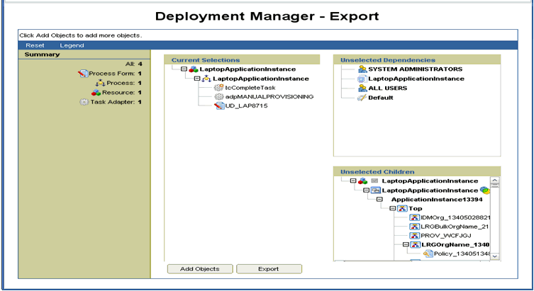

4.4.2 本番環境からの接続なしアプリケーション・インスタンスのエクスポート
接続なしアプリケーション・インスタンスを本番環境からエクスポートするには、次の手順を実行します。
  1. Oracle Identity System Administrationにログインします。左側のペインの「システム管理」の下で、「エクスポート」をクリックします。「デプロイメント・マネージャ・ウィザード」が新しいウィンドウで表示されます。
  2. 接続なしアプリケーション・インスタンスを検索します。そうするには、検索セクションのリストから「リソース」を選択し、接続なしアプリケーション・インスタンスの名前(LaptopApplication*など)を入力して、「検索」をクリックします。接続なしアプリケーション・インスタンスは、「検索結果」セクションに表示されます。
  3. 「検索結果」セクションのLaptopApplicationInstanceを選択して、「子の選択」をクリックします。「子の選択」ページが表示されます。
  4. 図4-10に示すように、必要な子属性を選択します。
  5. 「依存性の選択」をクリックします。「依存性の選択」ページが表示されます。
  6. 「確認」をクリックします。「確認」ページで「エクスポート用に追加」をクリックします。
  7. 図4-11に示すように、すべての必要な依存性がエクスポート・サマリーに表示されていることを確認してから、「エクスポート」をクリックします。
    図4-11 エクスポート・サマリー
    図4-11の説明が続きます
    「図4-11 エクスポート・サマリー」の説明
  8. XMLファイルの名前を指定します(DisconnectedLaptopExp.xmlなど)。エクスポートが成功すると、メッセージが表示されます。

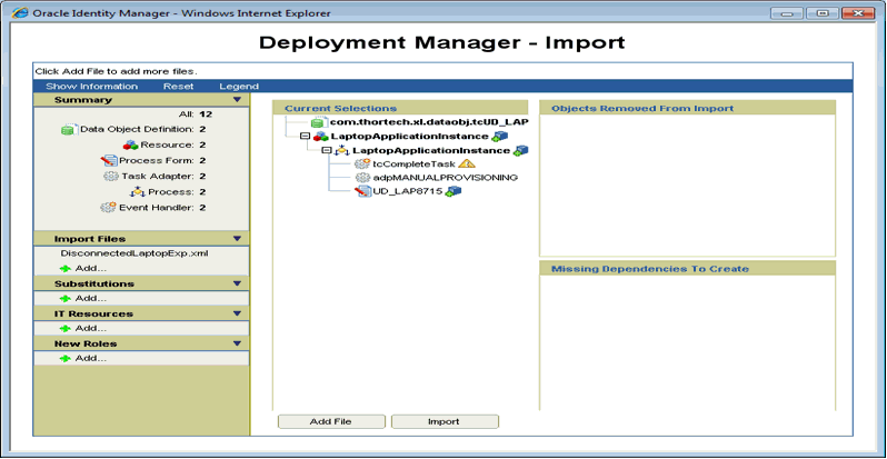

4.4.3 テスト環境での接続なしアプリケーション・インスタンスのインポート
テスト環境で接続なしアプリケーション・インスタンスをインポートするには、次の手順を実行します。
  1. Oracle Identity System Administrationの左側のペインで、「システム管理」の下の「インポート」をクリックします。
  2. エクスポートされたXMLファイルのパスを指定し、「OK」をクリックします。確認ページが表示されます。「ファイルの追加」をクリックします。
  3. 「置換」ページで、ユーザーまたはグループの置換を指定できます。置換がない場合は、「置換の取消し」をクリックします。
  4. 次に示すように、インポート・サマリーで未解決の依存関係の有無を確認してから、「インポート」をクリックします。
    図4-12 インポート・サマリー
    図4-12の説明が続きます
    「図4-12 インポート・サマリー」の説明
  5. プロセス定義、リソース・オブジェクトおよびフォームが正常にインポートされたことを確認します。

  1. Design Consoleにログインします。
  2. 「リソース管理」を展開します。「リソース・オブジェクト」をクリックして、「リソース・オブジェクト」フォームを開きます。
  3. リソース・オブジェクトのタイプを、「切断」から「アプリケーション」に変更します。
