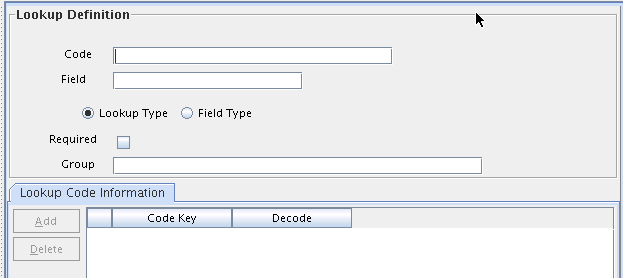

図7-1に示す「参照定義」フォームは、Design Consoleの「管理」フォルダにあります。このフォームを使用して、参照定義を作成および管理します。
図7-1 「参照定義」フォーム
図7-1については周囲のテキストで説明しています。
表7-1に、「参照定義」フォームのデータ・フィールドを示します。
表7-1 「参照定義」フォームのフィールド
フィールド名 説明
コード
参照定義の名前。
フィールド
テキスト・フィールド、参照フィールドまたはボックス・フィールドにアクセスできるフォームまたはタブの表の列名。
参照タイプ/フィールド・タイプ
このオプションでは、参照定義がテキスト・フィールド、参照フィールドまたはボックスのいずれを表すかを指定します。
フィールド・タイプ・オプションを選択した場合、参照定義はテキスト・フィールドを表します。
「参照タイプ」オプションを選択した場合、参照定義は参照フィールドまたはボックスのいずれかを表し、さらにその参照フィールドまたはボックスからアクセス可能な値を表します。
注意: Oracle Identity Managerとともにパッケージ化されているフォームまたはタブの場合、参照定義は参照フィールドまたはボックスのいずれかとしてすでに設定されています。これは変更できません。ただし、参照フィールドまたはボックスからアクセスできる値を追加または変更することはできます。
ユーザー定義のフォームまたはタブの場合は、ユーザーが「フォーム・デザイナ」フォームの追加列タブを使用して、参照定義が参照フィールドまたはボックスのいずれを表すかを指定します。
参照定義のデータ型指定の詳細は、「追加列タブ」を参照してください。
必須
このチェック・ボックスを選択すると、参照定義が必須として指定されます。その結果、その参照定義が表すフィールドまたはボックスにデータが入力されるまで、Oracle Identity Managerでは対応するフォームまたはタブの内容のデータベースへの保存が許可されません。
グループ
参照定義を表示するOracle Identity Managerフォームまたはユーザー定義フォームの名前。
次の項では、参照定義を作成する方法について説明します。
7.2.1 参照定義の作成
参照定義を作成するには、次の手順を実行します。
  1. 「参照定義」フォームを開きます。
  2. 「コード」フィールドに、参照定義の名前を入力します。
  3. 「フィールド」フィールドに、テキスト・フィールド、参照フィールドまたはボックス・フィールドにアクセスできるOracle Identity Managerまたはユーザー作成のフォームまたはタブの表の列名を入力します。
  4. 参照定義が参照フィールドまたはボックスを表す場合は、参照タイプ・オプションを選択します。
    参照定義がテキスト・フィールドを表す場合は、フィールド・タイプ・オプションを選択します。
  5. オプション。参照定義が表すフィールドまたはボックスにデータが入力された場合にのみこのフォームまたはタブの内容を保存するには、「必須」チェック・ボックスを選択します。そうでない場合は、手順6に進みます。
  6. 「グループ」フィールドに、参照定義を表示するOracle Identity Managerフォームまたはユーザー定義フォームの名前を入力します。
    「コード」、「フィールド」および「グループ」フィールドに入力するテキストは、ネーミング規則に従っている必要があります。
    関連項目:
    ネーミング規則の詳細は、「「参照定義」フォーム」を参照してください。
  7. 「保存」をクリックします。
    参照定義が作成されます。関連付けられたテキスト・フィールド、参照フィールドまたはボックスが、指定したOracle Identity Managerまたはユーザー定義のフォームまたはタブに表示されます。
