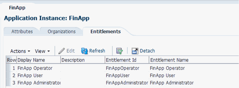

  4. 属性を追加します。この例では、次の属性を追加します。
    Account Description: データ型はTextです。
    Default Profile: データ型はLookupです。
  5. 属性を追加した後に、構成が図21-2と同様であることを確認します。
  6. ユーザーが権限をリクエストするのを許可するには、子オブジェクトを追加し、権限としてタグ付けされる属性を追加する必要があります。これを行うには、次の手順を実行します。
    1. 「子オブジェクト」タブをクリックし、ツールバーで「追加」をクリックします。
    2. プロファイルおよび子オブジェクト名を入力し、「OK」をクリックして子オブジェクトを作成します。
    3. 子オブジェクトをクリックして、それに属性を追加します。Lookup型のProfile Nameという名前の属性を追加します。
    4. 「バルクで使用」を選択して、複数のユーザーのアクセスをリクエストするときに、リクエスタによる値の指定を許可します。
    5. Default Profile属性をLookup型として作成する際に、Lookup.FinApp.Profilesと呼ばれる新しいLookup型を作成します。
    6. 次に示すように、新しいLookupを作成し、値を指定します。
      Meaning: Lookup.FinApp.Profile
      Description: Lookup.FinApp.Profile
    7. 次の表に示す値を使用して、3つの参照コードを作成します。
      意味 コード
      FinAppユーザー
      FinAppUser
      FinApp管理者
      FinAppAdministrator
      FinAppオペレータ
      FinAppOperator
      注意:
      スケジュール済タスクと参照APIを使用して、参照定義を移入することもできます。
    8. 「検索可能」、「権限」および「「検索可能」ピックリスト」オプションを選択します。属性構成が図21-3と同様であることを確認します。
      図21-3 属性の構成
      図21-3の説明が続きます
      「図21-3 属性の構成」の説明

21.3.3.4 アプリケーション・インスタンスへの権限のリンク
権限をアプリケーション・インスタンスにリンクするには、次の手順を実行します。
  1. 「システム管理」で「スケジューラ」をクリックします。
  2. 権限リスト・スケジュール済ジョブを検索し、「即時実行」をクリックします。
  3. 「構成」で「アプリケーション・インスタンス」をクリックし、FinAppアプリケーション・インスタンスに移動します。
  4. 図21-4に示すように、「権限」タブをクリックして、権限が表示されることを確認します。
    図21-4 権限のリスト
    図21-4の説明が続きます
    「図21-4 権限のリスト」の説明
  5. 図21-5に示すように、権限を選択し、それがアプリケーション・インスタンスと同じ組織に公開されていることを確認します。
