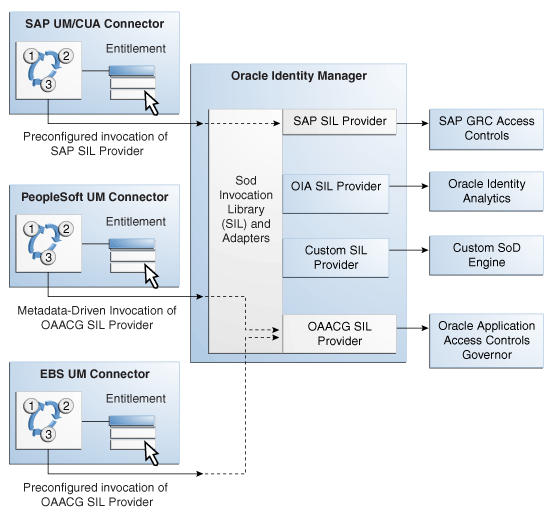

22.2 SoD起動ライブラリの概要
SoD起動ライブラリ(SIL)は、Oracle Identity ManagerでのSoD実装の基礎となります。SILはJavaベースのアダプタの集合で、事前に定義されたOracle Identity Managerコネクタとの統合を可能にします。その結果、コネクタは、Oracle Identity Managerをターゲット・システムと結び付けます。次のOracle Identity Managerコネクタが、SoD検証用に事前にアダプタに構成されています。
SILは、SILとSoDエンジンを統合する専用アダプタの基礎の役割も果たします。これらのアダプタは、SILプロバイダと呼ばれます。SILプロバイダは、SILと特定のSoDエンジンとのインタフェースの機能を果たします。次のSoDエンジン用に事前に定義されたSILプロバイダがあります。
図22-2に、Oracle Identity ManagerでのSoD実装のアーキテクチャを示します。
図22-2 Oracle Identity ManagerでのSoD実装のアーキテクチャ
図22-2の説明が続きます
「図22-2 Oracle Identity ManagerでのSoD実装のアーキテクチャ」の説明
Oracle Identity Managerコネクタは、必要に応じて、SAP GRC SILプロバイダ、OAACG SILプロバイダまたはOIA SILプロバイダのいずれとも構成できます。たとえば、PeopleSoft User ManagementコネクタとOAACG SILプロバイダを使用すれば、PeopleSoft Enterpriseアプリケーションで権限に対するリクエストのSoD検証を自動化できます。
カスタムSoDエンジン用SILプロバイダを作成し、事前に構成されたOracle Identity Managerコネクタ、またはSoD検証用に構成したOracle Identity Managerコネクタのいずれかとともに使用することもできます

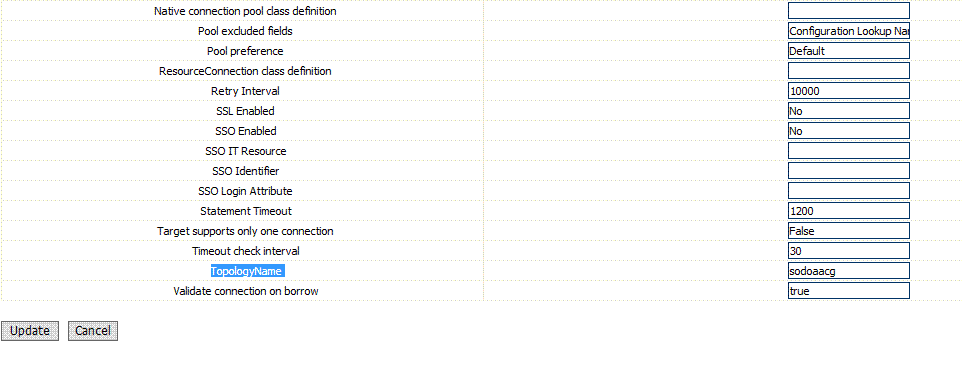

  2. コネクタITリソース・インスタンスのtopologyNameパラメータをSILConfig.xml内に存在する値に設定します。デフォルトのSIL登録を使用している場合は、コネクタITリソースのtopologyNameパラメータを次のいずれかに設定します。
    • sodoaacg: EBSコネクタと、SoDエンジンとしてOAACGを使用している場合
    • oaacgpsft: PSFTコネクタと、SoDエンジンとしてOAACGを使用している場合
    • sodgrc: SoDエンジンとしてGRCを使用している場合
    • sodoia: SoDエンジンとしてOIAを使用している場合

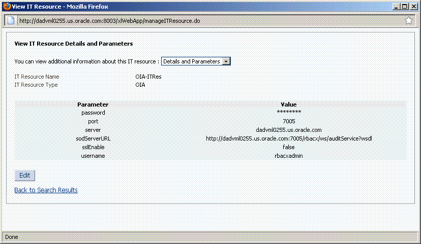

    1. Sodエンジンの新しいITリソースを次の名前(タイプ)で作成します。
      • EBS-OAACGの場合: OAACG-ITRes (eBusiness Suite OAACG)
      • SAP-GRCの場合: GRC-ITRes (SoDプロバイダ)
      • OIAの場合: OIA-ITRes (OIA)という名前のITリソースが事前に定義されています。
      • PSFT-OAACGの場合: PSFT-OAACG-ITRes(OAACG)という名前のITリソースが事前に定義されています。
    2. 「SoDエンジンの情報を保持するためのITリソースの作成」の説明に従って、作成したITリソースを編集します。

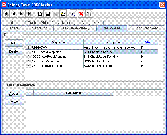

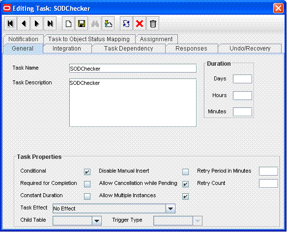

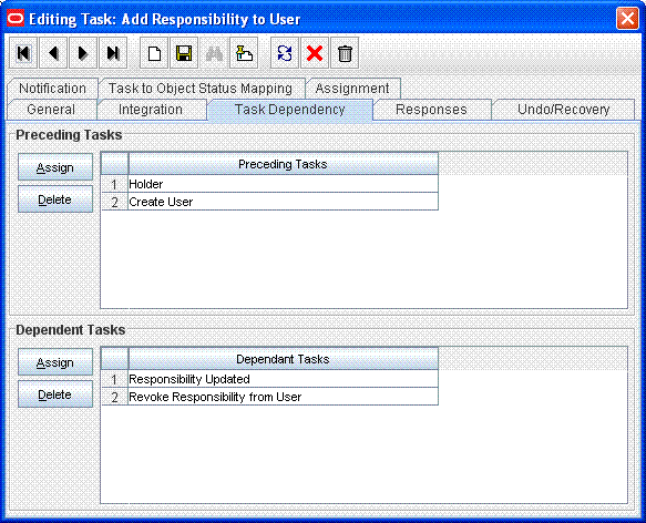

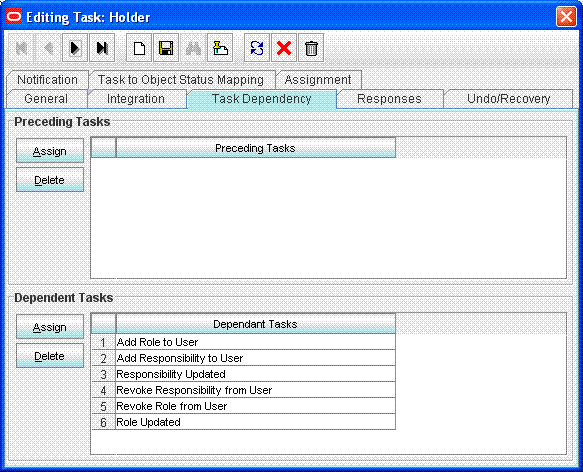

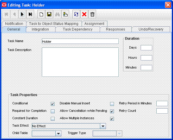

  4. ダイレクト・プロビジョニングおよびアクセス・ポリシー・ベースのプロビジョニングでのSoDの有効化:
    SoDは、HolderおよびSODCheckerタスクがプロビジョニング・ワークフロー内に存在する場合にのみ有効にできます。

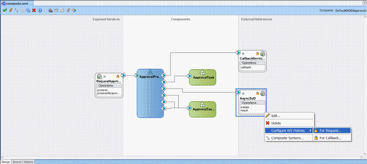

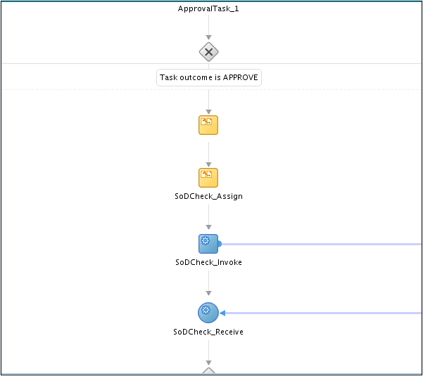

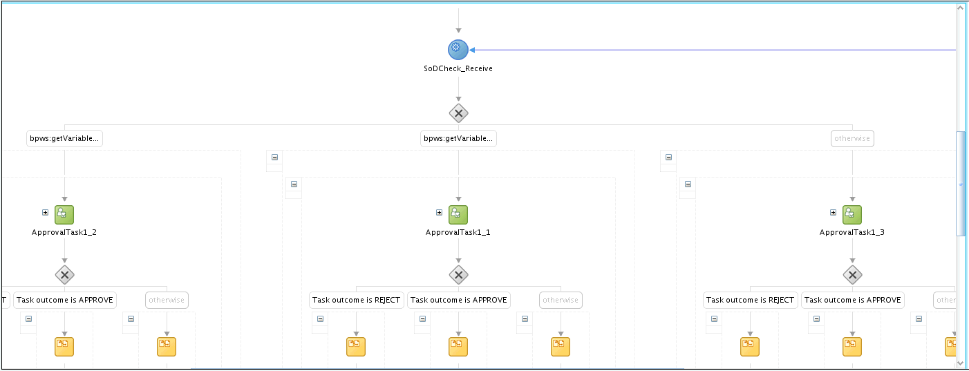

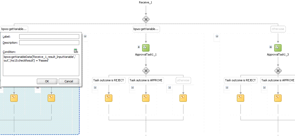

    リクエスト・プロビジョニングでのSoDの有効化:
    手順1および2により承認中のデフォルトのSoDチェックが有効になります。デフォルトのSoDチェックは、承認される前に実行されます。1つの承認レベルの後でSoDチェックが必要になった場合、デフォルトのSoDチェック承認ワークフローであるDefaultSODApprovalが、承認ポリシーの作成によりアタッチされる必要があります。SoDチェックは、任意の承認ワークフローでオンデマンドで実行することもできます。これは、BPELからSoDチェックWebサービスをコールすることによって行うことができます。詳細は、「SoD用の承認ワークフローの変更」を参照してください。
    注意:
    DefaultSODApprovalワークフローが承認の操作レベルにアタッチされている場合、システム管理者が最初に承認した後で、SoDチェックのみが実行されます。SoDチェックが実行された後、システム管理者による承認が必要です。このワークフローに従って、システム管理者に割り当てられている最初の承認タスクが生成され、次にSoDチェックが実行されてから、承認タスクが生成されます。システム管理者ロールのメンバーであればどのユーザーでも、SoDチェック結果を表示した後、2番目の承認タスクを承認できます。
HolderおよびSODCheckerプロセス・タスクを無効にします。

  1. コネクタのITリソースで、まだ存在しない場合はTopologyNameパラメータを作成します。図22-3に、このパラメータが追加されたサンプルのITリソースを示します。
    図22-3 TopologyNameパラメータ
    図22-3の説明が続きます
    「図22-3 TopologyNameパラメータ」の説明

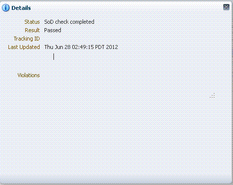

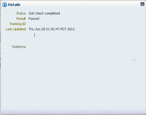

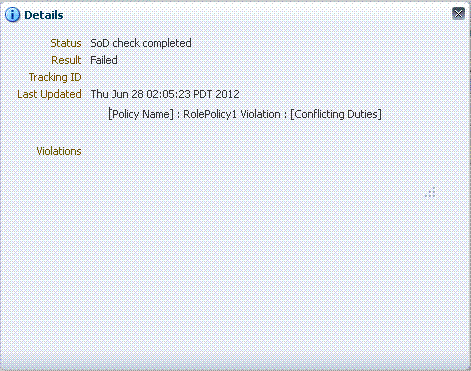

    コネクタITリソースでSoDチェック・プロパティがtrueに設定され、topologyNameパラメータが適切な値に設定されている場合、承認ワークフローの前処理ステージでデフォルトのSoDチェックが実行されます。リクエストが作成された後、リクエスト・ステータスが、非同期SoDチェックの場合は「SoDチェック結果が保留中です」、同期SoDチェックの場合は「SoDチェックが完了しました」ステータスになります。非同期SoDチェックの場合、SoDチェックを完了するにはSoDチェック結果の取得(承認)スケジュール済ジョブが実行されている必要があります。
    注意:
    SoDチェックの実行中にエラーが発生した場合は、リクエスト・データセット内の「SoDチェックのステータス」属性が「SoDチェックがエラーで完了しました」に設定され、リクエストが承認に送られます。SoDチェックが正常に実行されていなくてもリクエストを承認するかどうかについての最終的な決定は、承認者が下します。

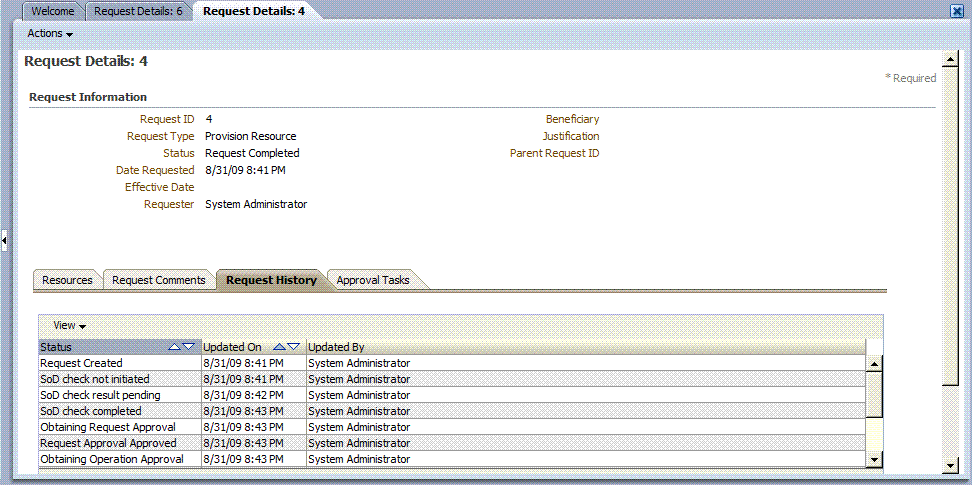

    図22-4に、非同期SODチェックのリクエスト履歴を示します。
    図22-4 非同期SoDチェックのリクエスト履歴
    図22-4の説明が続きます
    「図22-4 非同期SoDチェックのリクエスト履歴」の説明

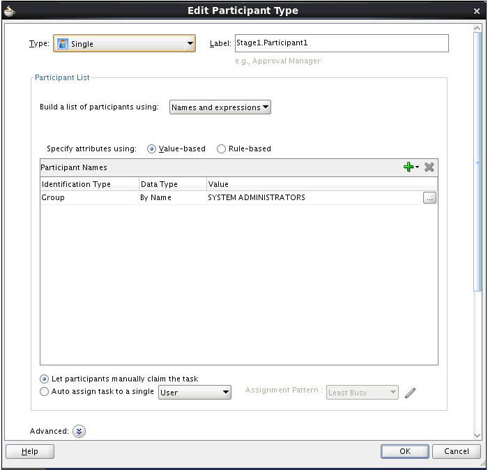

    この後、承認タスクを含むswitch caseがシステム管理者ロールに割り当てられます。このロールを持つすべてのユーザーは、タスクを要求して承認できます。図22-6に示すように、switchは、SoDチェックの結果が成功か失敗かに基づきます。
    図22-6 承認タスクを含むSwitch Case
    図22-6の説明が続きます
    「図22-6 承認タスクを含むSwitch Case」の説明
    図22-7に、承認タスクの割当てを示します。
    図22-7 承認タスクの割当て
    図22-7の説明が続きます
    「図22-7 承認タスクの割当て」の説明

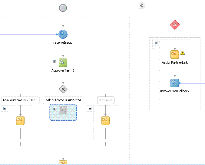

      PROJECT_NAME.jprワークフローは、DefaultRequestApprovalワークフローと同じです。SoDCheck Webサービスをコールするように、このワークフローを変更できます。図22-8に、人による承認後にSoDチェックを実行するように変更された、デフォルト・ワークフローを示します。
      図22-8 SoDチェックを実行するように変更されたワークフロー
      図22-8の説明が続きます
      「図22-8 SoDチェックを実行するように変更されたワークフロー」の説明

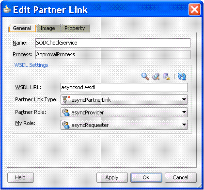

    3. OIM_HOME/workflows/composites/DefaultSODApproval.zipを解凍し、asyncsod.wsdlを解凍されたディレクトリからOIM_HOME/workflows/ process-template/APPLICATION_NAME/PROJECT_NAME/にコピーします。SODCheckService1などのWebサービスをcomposite.xmlに追加し、asyncsod.wsdlをWSDLファイルとして提供します。SoDCheckパートナ・リンクは、図22-9のようになります。
      注意:
      BPELは、パートナ・リンクを介してすべての外部エンティティに接続します。
      図22-9 SoDチェック・パートナ・リンク
      図22-9の説明が続きます
      「図22-9 SoDチェック・パートナ・リンク」の説明

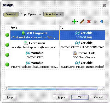

    4. ApprovalProcess.bpel設計に、次のBPELアクティビティを含めます。
      • ASSIGN: assignアクティビティは、SoDチェックWebサービスをコールする前に追加する必要があります。このアクティビティにより、Webサービスをコールするために必要なパラメータが初期化されます。assignアクティビティを作成するには、次の手順を実行します。
        i) JDeveloperで開いたBPELプロセスにアクティビティをドラッグ・アンド・ドロップします。
        ii) アクティビティが作成されたら、アクティビティをダブルクリックし、「コピー操作」タブをクリックします。
        iii) 「追加」をクリックして「コピー操作」を選択します。表22-1に示すように、変数の値を指定します。
        表22-1 割り当てる変数
        コピー元 コピー先
        XML Fragment
        <EndpointReference xmlns="http://www.w3.org/2005/08/addressing">
            <Address/>
        </EndpointReference>
        変数
        partnerlink
        Expression
        concat(substring-before(bpws:getVariableData('inputVariable','payload','/client:process/ns1:url'), "/workflowservice/CallbackService"), '/sodcheck/SoDCheckInitiateService')
        Partnerlink, EndpointReference, Address
        変数
        partnerlink
        Partner Link
        SODCheckService1
        変数
        Payload, RequestId
        変数
        SODInvoke_initiate_InputVariable。SODInvoke_initiate_InputVariableは、Invoke BPELアクティビティで定義された変数です。
        次の各図に、追加される値を示します。
        図22-10に、最終的なassignアクティビティを示します。
        図22-10 最終的なAssignアクティビティ
        図22-10の説明が続きます
        「図22-10 最終的なAssignアクティビティ」の説明

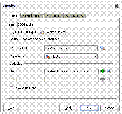

      • INVOKE: このアクティビティの詳細は次のとおりです。
        相互作用タイプ: Partnerlink
        パートナ・リンク: SODCheckService
        操作: Initiate
        入力変数: SODInvoke_initiate_InputVariable
        図22-11に、フィールドにサンプル値が入力された「Invoke」ダイアログ・ボックスを示します。
        図22-11 「Invoke」ダイアログ・ボックス
        図22-11の説明が続きます
        「図22-11 「Invoke」ダイアログ・ボックス」の説明

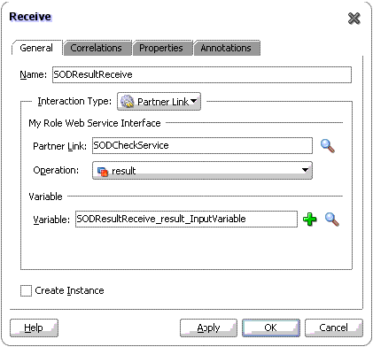

      • RECEIVE: このアクティビティの詳細は次のとおりです。
        操作: Result
        変数: SODResultReceive_result_InputVariable
        図22-12に、フィールドにサンプル値が入力された「Receive」ダイアログ・ボックスを示します。
        図22-12 「Receive」ダイアログ・ボックス
        図22-12の説明が続きます
        「図22-12 「Receive」ダイアログ・ボックス」の説明
      • SWITCH: このアクティビティは、SODCheckの結果に基づいてワークフローをスイッチするためのものです。switch caseは、図22-13のようになります。
      • 新規ヒューマン・タスク: 新規ヒューマン・タスクを作成して、システム管理者以外の承認者に割り当てることができます。新規承認タスクは、ワークフローにすでに存在する古いものと同じですが、承認者が異なります。このヒューマン・タスクはswitch caseで使用されます。たとえば、SoDチェックが成功した場合に、承認タスクをロールに割り当てることができます。SoDチェックが失敗した場合は、承認タスクをシステム管理者ロールに割り当てることができます。DefaultSODApprovalでは常に、承認タスクをシステム管理者ロールに割り当てます。

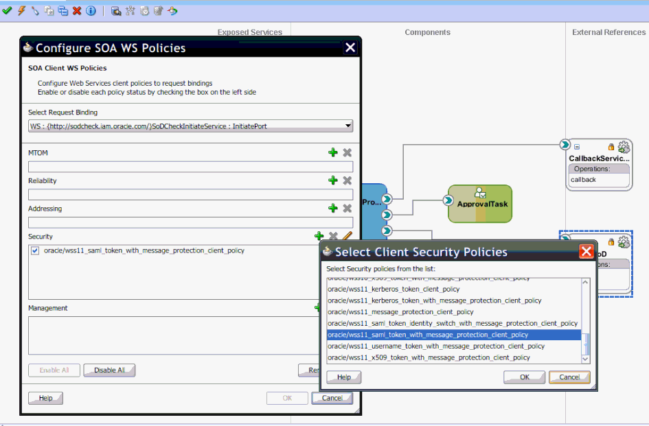

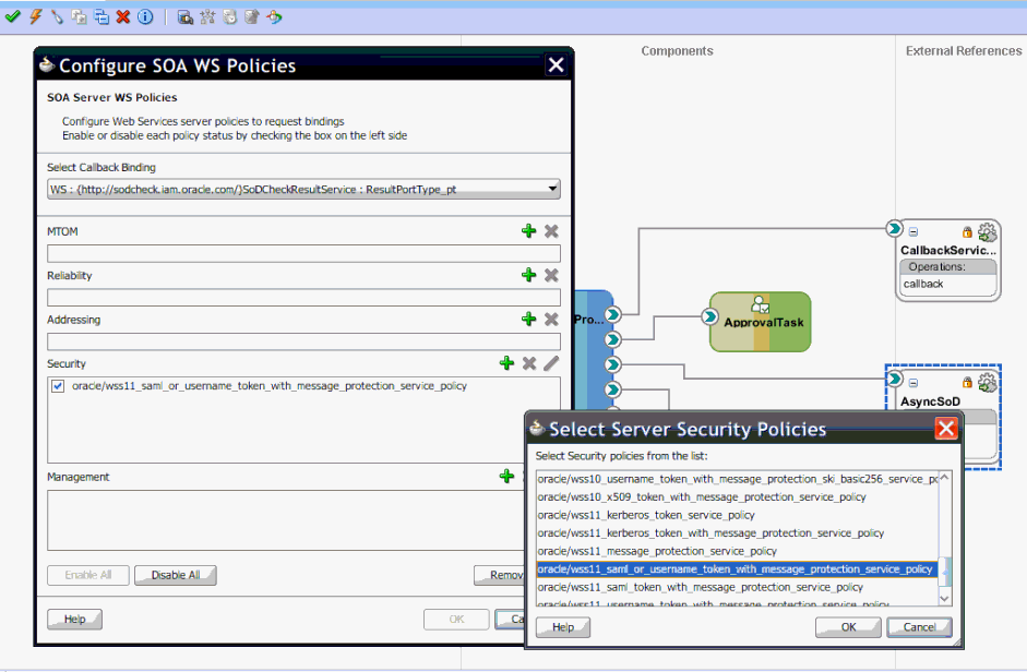

    5. AsyncSoD WebサービスのリクエストとコールバックのためのSAMLポリシーの適用:
      Security Assertion Markup Language (SAML)に基づいたメッセージ保護ポリシー付きOWSM SAMLトークンは、SOAコンポジットからOracle Identity ManagerへのSoDチェックの非同期コールにおいて、メッセージ保護のセキュリティ・ポリシーとして使用されます。非同期SoDチェックWebサービスでは、この項で説明するように、リクエストのためのメッセージ保護クライアント・ポリシー付きSAMLトークンおよびコールバックのためのメッセージ保護サービス・ポリシー付きSAMLトークンを使用する必要があります。
      リクエストのためのメッセージ保護クライアント・ポリシー付きSAMLトークンを適用するには、次の手順を実行します。
      i) 図22-14に示すように、AsynchSoD Webサービスを右クリックし、「WSポリシーの構成」を選択して、「リクエスト対象」を選択します。
      図22-14 リクエストのためのWSポリシーの構成
      図22-14の説明が続きます
      「図22-14 リクエストのためのWSポリシーの構成」の説明
      ii) 「SOA WSポリシーの構成」ダイアログ・ボックスの「セキュリティ」セクションで、正符号(+)のアイコンをクリックしてセキュリティ・ポリシーを追加します。
      iii) 図22-15に示すように、クライアント・セキュリティ・ポリシーの選択ダイアログ・ボックスで「wss11_saml _token_with_message_protection_client_policy」を選択し、「OK」をクリックします。
      図22-15 クライアント・セキュリティ・ポリシーの選択
      図22-15の説明が続きます
      「図22-15 クライアント・セキュリティ・ポリシーの選択」の説明
      コールバックのためのメッセージ保護サービス・ポリシー付きSAMLまたはユーザー名トークンを適用するには、次の手順を実行します。
      i) AsynchSoD Webサービスを右クリックし、「WSポリシーの構成」を選択して、「コールバック対象」を選択します。
      iii) 図22-16に示すように、サーバー・セキュリティ・ポリシーの選択ダイアログ・ボックスで「wss11_saml _or_username_token_with_message_protection_service_policy」を選択し、「OK」をクリックします。
      図22-16 サーバー・セキュリティ・ポリシーの選択
      図22-16の説明が続きます
      「図22-16 サーバー・セキュリティ・ポリシーの選択」の説明

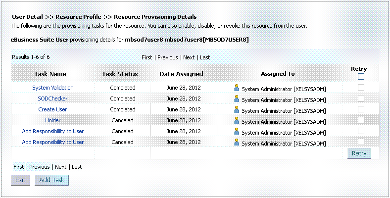

各プロセス定義には、権限をユーザーにプロビジョニングするために、1つのプロセス・タスクがアタッチされています。SoD検証プロセスは、このタスクをトリガーする前、ターゲット・システムで権限を保持する子表にすべてのデータを挿入した直後に実行する必要があります。したがって、子表にデータを挿入した後、SoD検証プロセスが完了するまで、このプロセス・タスクを保持する必要があります。これを実行するには、ユーザーへの権限のプロビジョニングに先行するHolderタスクを作成します。
Holderタスクは、SoD検証プロセスが完了する前に、ユーザーにリソースをプロビジョニングすることを防ぐために追加されます。ユーザー権限は、このタスクが完了した場合にのみプロビジョニングされます。SoDエンジンで、権限の割当てがSoDポリシーまたはルールに違反していないことが検証されると、このタスクは完了します。
SoD検証プロセスが承認ワークフローで実行された場合、プロビジョニング・レベルでSoD検証プロセスが有効になっている場合であっても、SoD検証プロセスを再実行する必要はありません。SoD検証プロセスを実行する必要があるかないかは、プロビジョニング・レベルでのSoD検証プロセスの前に、次のチェックを行うことにより評価できます。
  • プロビジョニングはリクエストに関連がありますか。
  • 関連がある場合、SoDCheckStatusフィールドはSoDCheckCompletedに設定されていますか。
  • 設定されている場合、権限のプロビジョニング中にSoD検証プロセスを実行しないでください。
注意:
SoD検証プロセスは、プロセス子フォームが権限の追加、更新または削除のために編集された場合のみ再実行されます。
SoD検証用プロビジョニング・ワークフローを変更するには、次の手順を実行します。
  1. Holderタスクをプロビジョニング・ワークフローに追加します。このタスクは条件付きにし、「複数のインスタンスを許可」オプションを選択する必要があります。
    次の図は、このHolderタスクを示しています。
    Holderタスク
    画像holder1.gifの説明
  2. コネクタの権限の挿入、更新および失効タスクを、Holderタスクに依存させます。
    次の図は、Holderタスクに依存するOracle E-Business User Managementコネクタのすべての権限タスクを示しています。
    Holderタスク
    画像holder2.gifの説明
    次の図は、Add Responsibility to Userタスクに先行するタスクとしてのHolderタスクを示しています。
    HolderタスクおよびAdd Responsibility to Userタスク
    画像holder3.gifの説明
  3. SODCheckerタスク(名前がSODCheckerで始まる任意のタスク)を追加します。このタスクは条件付きにする必要があります。
    次の図は、このSODCheckerタスクを示しています。
    SODCheckerタスク
    画像sodchecker_prov1.gifの説明
  4. InitiateSODCheckプロセス・タスク・アダプタをSoDCheckerタスクにアタッチします。
    次のレスポンス・コードをSODCheckerタスクにアタッチします。
    レスポンス・コード タスク・ステータス 説明
    SODCheckResultPending
    P
    SoD検証プロセスが開始され、結果待ちの状態です。
    注意: このレスポンス・コードはSoDエンジン用で、レスポンスが非同期的に返されます。
    SODCheckCompleted
    C
    SoD検証プロセスの結果が返され、レスポンスはSoD違反がないことを示します。
    SODCheckViolation
    C
    SoD検証プロセスの結果が返され、レスポンスはSoD違反があることを示します。
    注意: 競合する権限を持つEBS 9.1.0.7.0リソースのリクエスト・プロビジョニングについては、プロセス・フォームのSodCheckViolationフィールドは更新されません。権限の違反は、SoDCheckEntitlementViolationラベルが付いたフィールドにマップされますが、EBSリソースにあるのは、SoDCheckViolationラベルが付いたフィールドです。したがって、マッピングは行われません。ダイレクト・プロビジョニングおよびアクセス・ポリシーを介したプロビジョニングが、SoDCheckViolationフィールド・ラベルで正常に行われます。リクエスト・プロビジョニングについてこの問題を回避するには、Design Consoleを使用して、EBSフォームのSoDCheckViolationフィールド・ラベルをSoDCheckEntitlementViolationに変更します。
    注意: 値がSoDCheckEntitlementViolationの場合は、リクエスト、直接、アクセス・ポリシーなどあらゆるタイプのプロビジョニングが正常に行われます。したがって、値を変更せずに、SoDCheckEntitlementViolationとして値を保持できます。
    SODCheckNotInitiated
    C
    Oracle Identity ManagerでSoDが有効になっていないため、SoD検証プロセスは開始されていません。
    次の図に、これらのレスポンス・コードを示します。
    SODCheckerタスクのレスポンス・コード
    画像sodchecker_prov2_.gifの説明

    • @topologyName: トポロジ名を入力します。
      注意:
      TopologyName ITリソース・パラメータの値として、Topology要素と同じ名前を設定します。

22.10.2.2 SoDエンジンの情報を保持するためのITリソースの作成
SoDエンジンの情報を保持するには、ITリソースを作成する必要があります。
ITリソース・タイプ(まだ存在しない場合)およびITリソースの作成の詳細は、第4章「アプリケーション・インスタンスの開発」を参照してください。ITリソース・タイプおよびITリソースには任意の名前を指定できます。次の表は、ITリソースに含める必要のあるパラメータの名前を示しています。
パラメータ 説明 サンプル値
Source Datastore Name
SoDエンジンで定義したソース・データ・ストア(ターゲット・システム)の名前を入力します。
ソース・データ・ストア名は、「Oracle Application Access Controls Governorの構成」の項で説明されている手順の実行中に指定します。
EBS STMD122
dbuser
SoDエンジンで使用されるデータベース上のスキーマ所有者のユーザー名を入力します。
このアカウントは、SoD処理中にApplication Access Controls Governorデータベースへのアクセスに使用されます。
注意: このパラメータは、Oracle Application Access Controls Governor固有のものです。
databaseusr1
dbpassword
SoDエンジンで使用されるデータベース上のスキーマ所有者のパスワードを入力します。
Cryp100ne
jdbcURL
SoDエンジンで使用されるデータベースに接続するためのJDBC URLを入力します。
jdbc:oracle:thin:@10.123.123.123
password
APIコール用にSoDエンジンで作成されたアカウントのパスワードを入力します。
K1rb1r0s
port
SoDエンジンがリスニングを行うポートの番号を入力します。
8090
server
SoDエンジンが稼働しているホスト・コンピュータのIPアドレスを入力します。
10.231.231.231
sslEnable
SoDエンジンでHTTPS通信リクエストのみを受け入れる場合、trueを入力します。それ以外の場合はfalseを入力します。
false
username
SoDエンジンで作成されたアカウントのユーザー名を入力します。このアカウントは、SoD検証中に使用されるSoDエンジンAPIのコールのために使用されます。
jdoe
sodServerURL
SoDサーバーのURLを次の形式で入力します。
http(s)://HOST_NAME:PORT_NUMBER/URL
http://10.231.231.231:8090/grcc/services/GrccService
注意:
複数のSoDエンジンを使用する場合は、同じITリソース・タイプで複数のITリソースを作成してください。

  1. XL.SoDCheckSystemPropertyシステム・プロパティの値をTRUEに設定します。システム・プロパティの詳細は、『Oracle Fusion Middleware Oracle Identity Manager管理者ガイド』のシステム・プロパティの管理に関する説明を参照してください。
  2. RoleSoDCheckTopologyNameシステム・プロパティの値をsodoiaに設定します。このトポロジは事前定義され、登録されています。
  3. OIA-ITRes ITリソースでOIA接続の詳細を、次の図に示すように設定します。
    oia_it_res.gifの説明が続きます
    画像oia_it_res.gifの説明

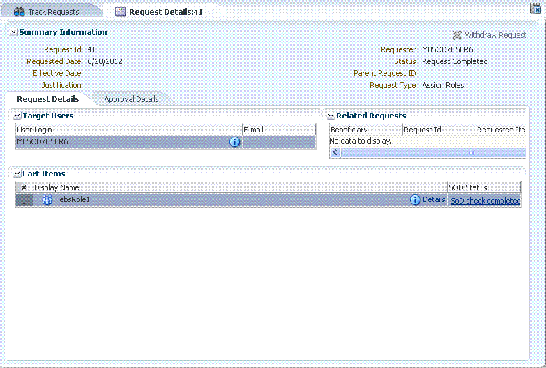

  7. 作成したリクエストを検索します。次の図に示すように、リクエストを開いてSoDチェック結果を確認します。
    role1.gifの説明が続きます
    画像role1.gifの説明

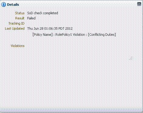

  8. 次の図に示すように、「SODステータス」をクリックしてSoDチェック結果を確認します。
    role2.gifの説明が続きます
    画像role2.gifの説明
    SoDチェック結果が「失敗」となっているのは、リクエストを要求したebsRole1ロールと、ユーザーがすでに所有するRole3が競合しているためです。
    SoDチェック結果は、リクエスト・レベル承認の前に使用できます。この場合、SoDチェックに失敗しましたが、管理者は競合するロールをユーザーに割り当てるリクエストを承認できます。

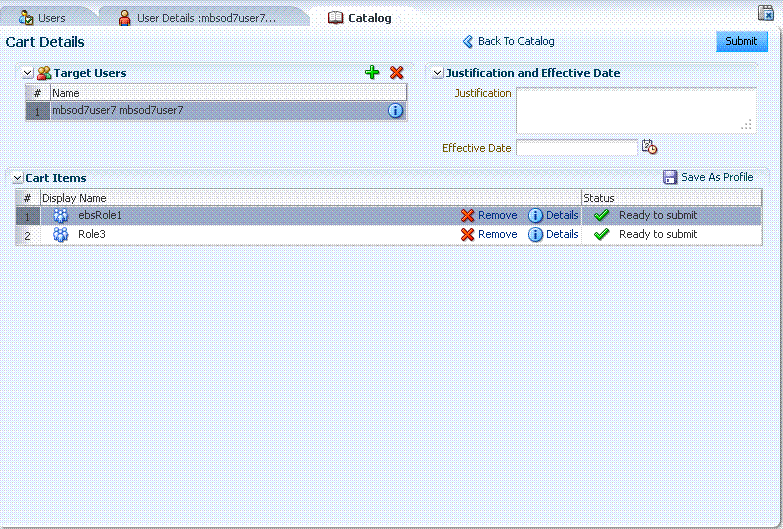

  4. ebsRole1ロールおよびRole3ロールを検索して、カートに追加します。「チェックアウト」をクリックします。次の図に示すように、カートの詳細が表示されます。
    role5.gifの説明が続きます
    画像role5.gifの説明
  5. 「送信」をクリックします。リクエストが作成されます。これはバルク・リクエストのため、これに対するSoDチェックは開始されません。

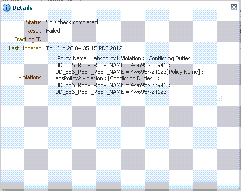

  7. 「リクエストのトラッキング」に移動し、それぞれの子リクエストを開いてSoDの詳細を確認します。次の図は、ebsRole1ロールに対して作成されたリクエストのSoDの詳細を示しています。
    role6.gifの説明が続きます
    画像role6.gifの説明
    次の図は、Role3ロールに対して作成されたリクエストのSoDの詳細を示しています。
    role7.gifの説明が続きます
    画像role7.gifの説明

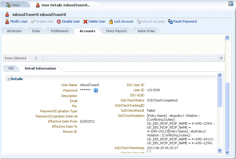

    同期SoDチェックが行われたため、「アカウントの詳細」ページでSoDチェック結果を確認できます。競合する権限を選択した場合、SoDチェックは失敗し、ターゲット・システムで権限はプロビジョニングされません。図22-17は、SoDチェック結果を示しています。
    図22-17 競合する権限
    図22-17の説明が続きます
    「図22-17 競合する権限」の説明
    リソース履歴を開くと、Holderタスクが「取消」の状態で表示されますが、これはSoDチェックの結果、競合があったためです。また、SoDCheckerタスクは「完了」の状態ですが、これはSoDチェックが完了したことを示します。図22-18は、リソース・プロビジョニングの詳細を示しています。

プロセス・フォームのSoDCheckStatusフィールドに値が表示されないか、デフォルト値が表示されます。EBSコネクタのフィールドでは、「SoDチェックが開始されていません」がデフォルト値です。また、SoDCheckResultフィールドに値が移入されません。
これは、SoD構成が正しくないことを意味します。「職務の分離(SOD)チェックは必須です」システム・プロパティがtrueに設定されているかどうかを確認します。設定されている場合は、コネクタITリソース・フィールドでtopologyNameの値を確認します。
デフォルトの登録が使用されている場合、topologyNameパラメータの値はsodoaacg (OAACG SoDエンジンの場合)およびsodgrc (SAP GRCの場合)です。登録が手動で行われている場合は、対応するトポロジがSILConfig.xmlファイルで定義されており、このファイルが変更後にMDSにシードされているかどうかを確認してください。
