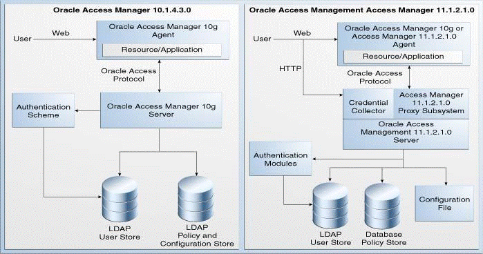

11.2 トポロジの比較
図11-1は、Oracle Access Manager 10gとAccess Manager 11.1.2.1.0のトポロジを比較したものです。
図11-1 Oracle Access Manager 10gとAccess Manager 11.1.2.1.0のトポロジの比較
図11-1の説明は図の下のリンクをクリックしてください。
「図11-1 Oracle Access Manager 10gとAccess Manager 11.1.2.1.0のトポロジの比較」の説明
