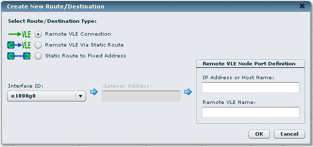

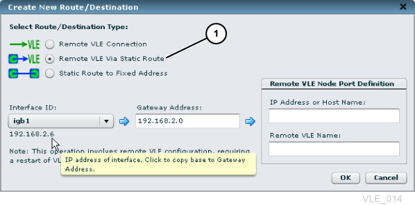

「Create New Route/Destination」ダイアログボックス
図 A-2 および図 A-3。"例 3: VLE と VLE 間のコピー"ではこれらのいずれかのダイアログボックスを使用します。
図 A-2 「Create New Route/Destination」ダイアログボックス - リモート VLE
図 A-2 については周囲の文で説明しています。
図 A-3 「Create New Route/Destination」ダイアログボックス - リモート VLE、静的ルート
図 A-3 については周囲の文で説明しています。
1 - 選択によって使用可能な入力フィールドが変わります

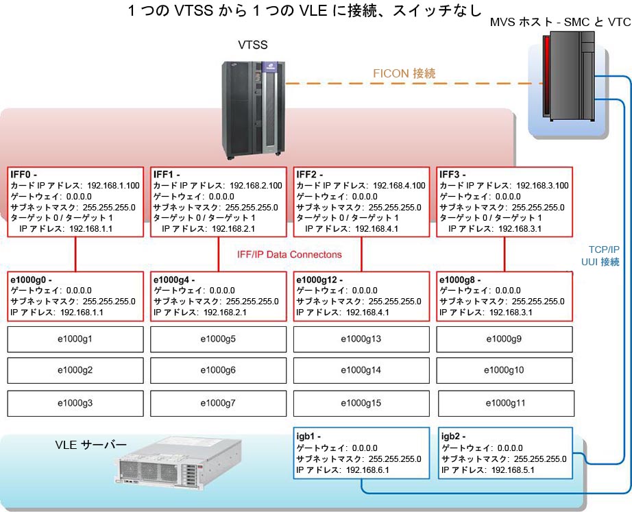

例 1: 1 つの VLE に接続された 1 つの VTSS
図 A-4 例 1: 1 つの VLE に接続された 1 つの VTSS
図 A-4 については周囲の文で説明しています。
図 A-4 と表 A-1 に示すように、この 1 つの VTSS と 1 つの VLE の例では、各 IFF カード上の 2 つのターゲットが VLE の単一のポートに接続されており、ここでは IP アドレスが一致している必要があります。IP アドレスの 3 番目のオクテットは、各 IFF カードと VLE ポートの接続に一意であるため、これらの接続は一意のサブネットを共有することに注意してください。
各 IFF カードで 2 つのターゲットを使用すると、各ターゲットはソケットを表し、同じ IFF カードで移行とリコールを同時に実行できるため、パフォーマンスが最適化されます。2 つのターゲットはパフォーマンスを最適化しますが、同じ VLE ポートに IFF カードあたり 2 つを超えるターゲットを割り当ててもパフォーマンス上のメリットはありません。

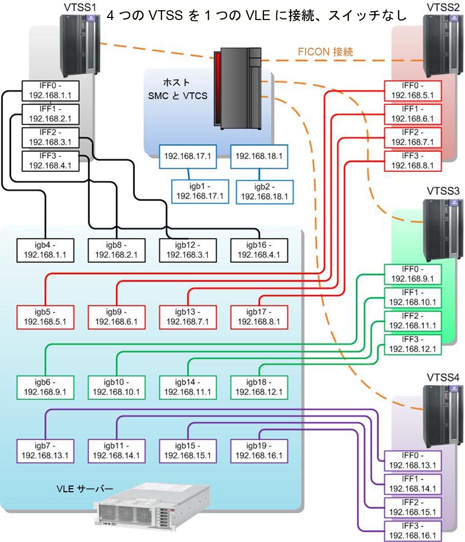

例 2: 1 つの VLE に接続された 4 つの VTSS
図 A-5 例 2: 1 つの VLE に接続された 4 つの VTSS
図 A-5 については周囲の文で説明しています。
図 A-5 と表 A-2 に示すように、この 4 つの VTSS と 1 つの VLE の例では、各 IFF ターゲットと VLE ポートの接続 (ここでは IP アドレスが一致している必要がある) は、その一意のサブネット上にあります (サブネットごとに異なる色で示されており、UUI 接続は青で示されています)。

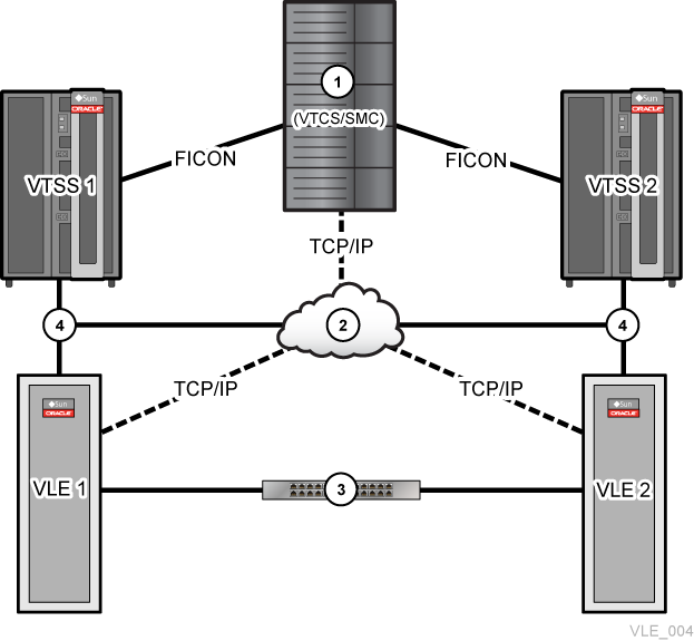

図 A-6 例 3: VLE と VLE 間のコピー
図 A-6 については周囲の文で説明しています。
図 A-6 と表 A-3 の例の値に示すように、この 2 つの VTSS と 2 つの VLE 間の VLE と VLE 間のコピーの例では:
  • 各 VTSS は MVS ホスト (1) に接続され、VTSS と VLE 間のコピーのために各 VLE にクロス接続されています (4 は VTSS と VLE 間の TCP/IP 接続で、2 は 1GigE TCP/IP ネットワークです)。
  • VLE は 10 GigE スイッチ (3) を含むネットワーク経由で相互に接続されています。
そのため、各 VTSS は個別の VTV コピーを各 VLE に移行でき、これにより、クラスタ化された VTSS によって提供されるものと同様の冗長性/高可用性ソリューションを提供します。デフォルトの動作は、2 つ目のコピーが VLE と VLE 間の接続を介して作成されるなどです。2 つ目のコピーに VTSS と VLE 間の移行を実行するには、STORCLAS FROMLST パラメータを使用します。詳細については、「VLE 用のホストソフトウェアの構成」を参照してください。

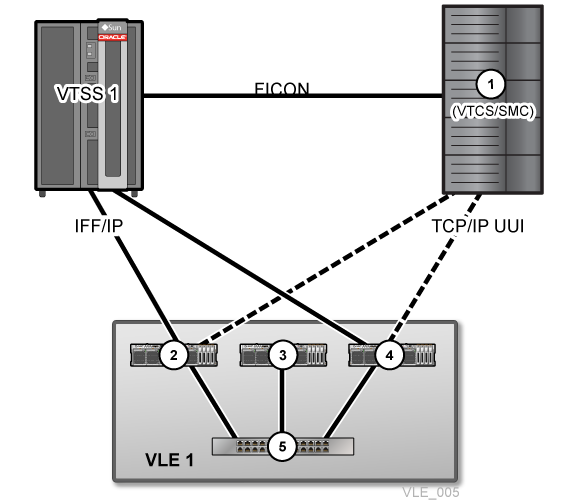

例 4: 3 ノード VLE に接続されている 1 つの VTSS
図 A-7 例 4: 3 ノード VLE に接続されている 1 つの VTSS
図 A-7 については周囲の文で説明しています。
表 A-4 の例の値に示すように、この 1 つの VTSS と 3 ノード VLE の例では:
  • 10 GigE スイッチ (5) は VLE1 を構成するノード間のデータ交換用に内部ネットワークを提供します (ここで 2 - ノード 1、3 - ノード 2、および 4 - ノード 3)。
  • 冗長性を提供するため、ノード 1 および 3 はともに、メインフレームホストへの VTSS および TCP/IP UUI 接続とデータ交換用の IFF/IP 接続を備えています。
  • ノード 3 はデータリポジトリで、メインフレームホスト (1) または VTSS 接続はありません。
