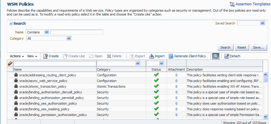

Webサービス・ポリシーは、「WSMポリシー」ページから管理します。このページから、特定のポリシーまたはポリシーのタイプの検索、ポリシーの表示、新規ポリシーの作成、カスタム・ポリシーの編集、カスタム・ポリシーの削除、カスタム・ポリシーからOWSMリポジトリへのインポートおよびエクスポートまたはOWSMリポジトリからカスタム・ポリシーへのインポートおよびエクスポートを実行できます。
この項の内容は次のとおりです。
6.2.1 「WSMポリシー」ページへの移動
Webサービス・ポリシーは、「WSMポリシー」ページから管理します。このページから、特定のポリシーまたはポリシーのタイプの検索、ポリシーの表示、新規ポリシーの作成、カスタム・ポリシーの編集、カスタム・ポリシーの削除、ポリシーからOWSMリポジトリへのインポートおよびエクスポートまたはOWSMリポジトリからポリシーへのインポートおよびエクスポートを実行できます。
「WSMポリシー」」ページに移動するには、次の手順に従います。
  1. ターゲット・ナビゲーション・ペインで「WebLogicドメイン」を開き、ポリシーを表示するドメインを選択します。
  2. 「WebLogicドメイン」メニューから、「Webサービス」→「WSMポリシー」を選択します。
    図6-1のように「WSMポリシー」ページが表示されます。
図6-1 「WSMポリシー」ページ
図6-1の説明が続きます
「図6-1 「WSMポリシー」ページ」の説明

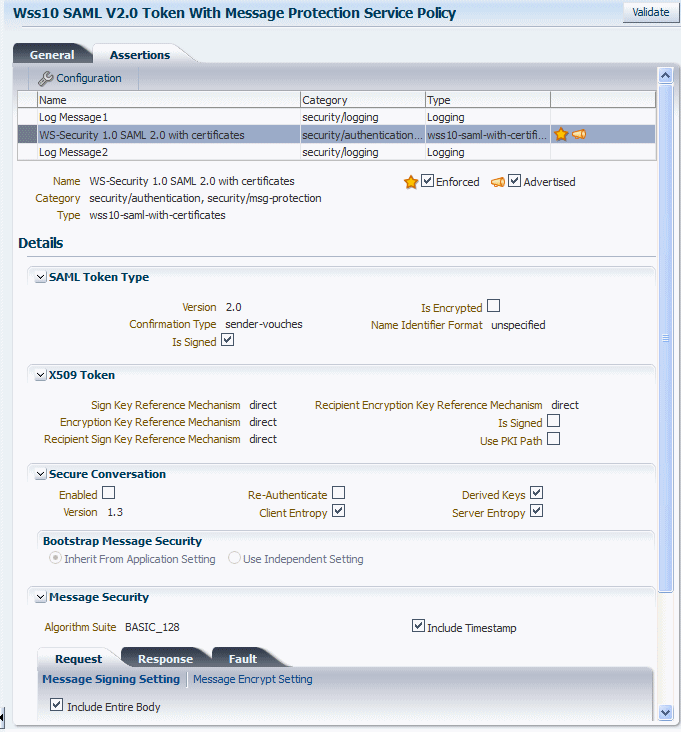

    図6-2にoracle/wss10_saml20_token_with_message_protection_service_policyの「ポリシーの詳細」ページを示します。
    図6-2 「一般」タブが選択された状態の「ポリシーの詳細」ページ
    図6-2の説明が続きます
    「図6-2 「一般」タブが選択された状態の「ポリシーの詳細」ページ」の説明
    「ポリシーの詳細」ページには、次の2つのタブがあります。
    • 「一般」タブ(図6-2)には、ポリシー名、表示名、ポリシー・カテゴリ、説明、ポリシーが有効であるかどうか、ローカルの最適化設定などの情報が表示されます。「アタッチメント属性」セクションには、ポリシーをアタッチできるエンドポイントのタイプと、ポリシー・アタッチメント数に関する詳細が表示されます。「バージョン情報」セクションには、ポリシーのバージョン番号や、ポリシーが最後に更新された日付、更新者がリストされます。ユーザーが作成したポリシーの場合、「ポリシー・バージョンの履歴」ページに移動することもできます。ポリシー・バージョンの詳細は、「Webサービス・ポリシーのバージョニング」を参照してください。
    • 「アサーション」タブには、ポリシーに含まれているアサーションのすべてをリストする表が含まれています。アサーションの詳細を表示するには、表でアサーション名を選択します。表示されるコンテンツは選択したアサーションに応じて異なります。図6-3にメッセージ保護サービス・ポリシー付きWss10 SAML V2.0トークンの「アサーション」タブを示します。

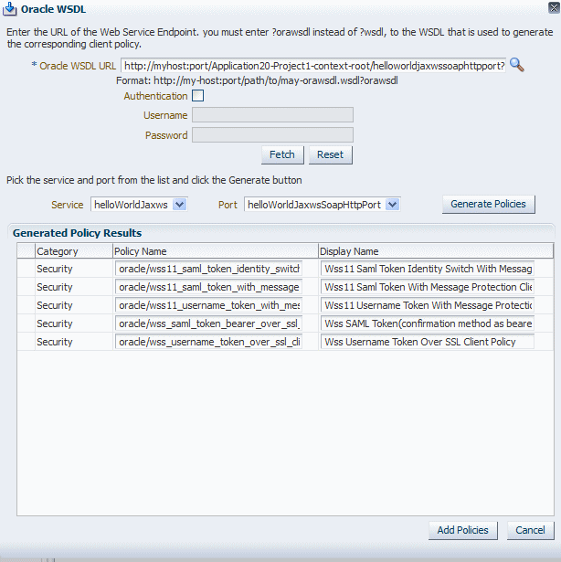

Webサービス・クライアント・ポリシーを作成するには:
  1. Webサービス・クライアント・ポリシーを生成するWebサービスのWSDLを特定します。
  2. 「「WSMポリシー」ページへの移動」の説明に従って、「WSMポリシー」ページに移動し、「クライアント・ポリシーの生成」をクリックします。
    クライアント・ポリシーの作成に使用する「Oracle WSDL」ページが表示されます。
  3. Oracle WSDL URLフィールドで、次の形式Web_service_endpoint?orawsdlを使用してWebサービスWSDLにURLを入力します。ここで、Web_service_endpointはWebサービスへのURLです(たとえば、http://my-host:port/jaxwsejb/Calculator?wsdl)。
    注意:
    対応するクライアント・ポリシーの生成に使用するWSDLを取得するには、?wsdlではなく?orawsdlを使用する必要があります。
    Webサービスに公開されたOracle WSDLのサービス・ポリシー情報は、初期クライアント・ポリシー生成の基礎として使用されます。
  4. HTTP認証が必要な場合は、「認証」を選択し、適切なフィールドにユーザー名とパスワードを入力します。
  5. 「フェッチ」をクリックします。
  6. ドロップダウン・リストからサービスとポートを選択します。
    サービスとポートの組合せにより、ポリシーをorawsdlでアタッチ可能なエンドポイントが定義されます。
  7. ポリシーの生成をクリックします。
    サービスとポートのwsdlで指定されるサービス・ポリシーに対応するクライアント・ポリシーは、図6-4に示すように生成されたポリシーの結果表にリストされます。
    図6-4 WSDLからのクライアント・ポリシーの生成
    図6-4の説明が続きます
    「図6-4 WSDLからのクライアント・ポリシーの生成」の説明
  8. オプションで、生成されたポリシーの結果表でポリシーと表示名を選択し、必要に応じて編集します。
  9. 「ポリシーの追加」をクリックします。
    「クライアント・ポリシーの生成」ページが表示されます。
    生成されたポリシーが表内にリストされ、そのステータスが未保存として示されます。
  10. 「すべて保存」をクリックしてすべてのポリシーを保存するか、個々のポリシーを選択して、「保存」をクリックします。
    注意:
    ポリシーを編集するには、その前に保存する必要があります。
  11. ポリシーを編集するには、表でポリシーを選択して「開く」をクリックします。
  12. 「ポリシーの詳細」ページで、必要に応じてポリシーを編集します。
  13. ポリシーの保存を変更するには、「適用」をクリックします。
  14. 「生成されたクライアント・ポリシー」ページに戻ります。必要に応じてその他のポリシーを編集して保存します。
ポリシーを保存すると、「WSMポリシー」ページに移動して、ポリシーのリストでポリシーを検索できます。

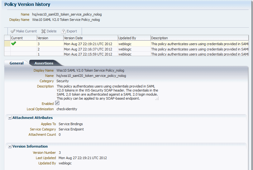

    図6-5に示すように、ページの「ポリシーのバージョン」履歴が表示されます。ページの上部のバージョン履歴表にポリシー・バージョンが表示されます。現在アクティブなポリシーのバージョン番号が一番大きく、これがポリシー・サブジェクトにアタッチできる唯一のポリシーです。ただし、以前のバージョンのポリシーをアクティブなバージョンにすることもできます。
    図6-5「ポリシー・バージョンの履歴」ページ
    図6-5の説明が続きます
    「図6-5 「ポリシー・バージョンの履歴」ページ」の説明

  1. 「ポリシーの詳細」ページの「バージョン情報」セクションで、バージョン履歴をクリックして、「ポリシー・バージョンの履歴」ページを表示します。
  2. ポリシー・バージョン表で現行にするバージョンを選択して、現在に設定をクリックします。
    選択したポリシー・バージョンが現在のアクティブなポリシーになり、現在のバージョン番号が1つ大きくなります。ポリシーの旧バージョンは保持されます。

  1. 「「WSMポリシー」への移動」の説明に従って、「WSMポリシー」ページに移動します。
    オプションで、「拡張検索の使用」の説明に従って、検索を使用して表示されるポリシーのリストを絞り込みます。
  2. 「WSMポリシー」ページから、ポリシーのリストから削除するポリシーを選択して、「削除」をクリックします。または、「アクション」→「削除」を選択します。
  3. 削除の確認を要求するダイアログ・ボックスが表示されます。「削除」をクリックします。

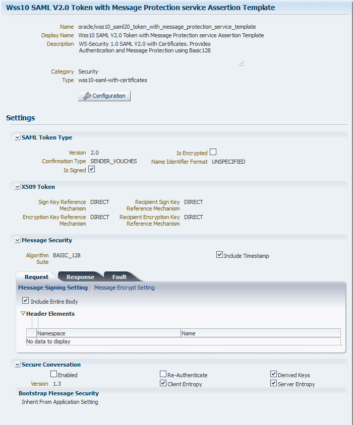

    図6-7にメッセージ保護サービス・アサーション・テンプレート付きWss10 SAML V2.0トークンの「アサーション・テンプレートの詳細」ページを示します。
    図6-7 「アサーション・テンプレートの詳細」ページ
    図6-7の説明が続きます
    「図6-7 「アサーション・テンプレートの詳細」ページ」の説明
  3. アサーション・テンプレートの詳細を確認します。
    アサーション・テンプレートに関する一般的な情報がページの上部に表示されます。「構成」クリックすると、テンプレートの構成プロパティが表示されます。ページの「設定」セクションに、そのテンプレートに固有の設定が表示されます。事前定義済アサーション・テンプレートのそれぞれに対する設定および構成プロパティの詳細は、第19章「事前定義済アサーション・テンプレート」を参照してください。

  3. 「インポート」ウィンドウで、「ファイルのアップロード」フィールドにzipファイルのパスおよびファイル名を入力します。または「参照」をクリックして、アサーション・テンプレートzipファイルが存在するディレクトリに移動して、インポートするzipファイルを選択します。
  4. 「インポート」をクリックします。
    いずれかのアサーション・テンプレートでエラーが発生した場合、インポート・プロセスが停止します。たとえば、インポートするアサーション・テンプレートが5つあり、3つ目でエラーが発生した場合、最初の2つはインポートされますが、残りのアサーション・テンプレートはインポートされません。
    情報ウィンドウが表示され、インポートされたアサーション・テンプレートがリストされます。「OK」をクリックするとウィンドウが閉じます。
    インポートされたアサーション・テンプレートは、「アサーション・テンプレート」ページのアサーション・テンプレートのリストに追加されます。
6.4.10 アサーション・テンプレートの削除
この項の手順に従って、作成またはインポートしたアサーション・テンプレートを削除します。OWSMで配信された事前定義済のアサーション・テンプレートは読取り専用であり、削除できません。
  1. 「「アサーション・テンプレート」ページへの移動」で説明されているように、「アサーション・テンプレート」ページに移動します。
  2. オプションで、「「アサーション・テンプレート」ページのアサーション・テンプレートの検索」の説明に従って、検索を使用して表示されるアサーション・テンプレートのリストを絞り込みます。
  3. アサーション・テンプレートのリストから削除するアサーション・テンプレートを選択して、「削除」をクリックします。
    アサーション・テンプレートの削除を確認するよう要求されます。
  4. 選択内容を確認して、「削除」をクリックします。
    選択したアサーション・テンプレートは、「アサーション・テンプレート」ページのアサーション・テンプレートのリストから削除されます。
  2. ポリシーのリストから編集するポリシーを選択して、「開く」をクリックします。または、「アクション」→「開く」を選択します。
    「ポリシーの詳細」ページが表示されます。事前定義済のポリシーの場合、このページは読取り専用です。ただし、ユーザーが作成したポリシーの場合、このページからポリシーを編集できます。「ポリシーの詳細」ページの詳細は、「Webサービス・ポリシーの詳細の表示」を参照してください。
  3. まだ選択されていない場合は、「一般」タブを選択します。
  4. 「有効」ボックスを選択するか、選択を解除して、ポリシーをそれぞれ有効または無効にします。
  5. 「保存」をクリックします。

たとえば、読取り専用の事前定義済Webサービス・セキュリティ・ポリシーのいずれかに基づいたポリシーを作成した場合、プライマリ・セキュリティ・アサーションが実行される前後にSOAPメッセージ全体を取得するために、セキュリティ・ログ・アサーション・テンプレート(oracle/security_log_template)のインスタンスが含まれます。デフォルトでは、ロギング・アサーションは実行されません。SOAPメッセージがメッセージ・ログに記録されるようにするには、有効にする必要があります。ロギング・アサーションは、デバッグおよび監査にのみ有効化することをお薦めします。ロギングの詳細は、『Webサービスの管理』のログを使用した問題の診断に関する項を参照してください。
ポリシー内の1つ以上のアサーションを有効化または無効化するには:
  3. 「アサーション」タブを選択します。
  4. 表内のアサーションを選択し、「強制」ボックスを選択または選択解除して、ポリシー内でアサーションをそれぞれ有効化または無効化します。
  5. 「保存」をクリックします。
    「ポリシー」表の「アタッチメント数」列に、ポリシーが添付されているサブジェクトの数が表示されます。
  2. 選択されたポリシーの「アタッチメント」列内の数をクリックして、「使用状況分析」ページを表示します。
