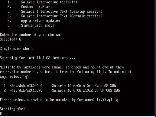

  1. 「Install Type」メニューで、「Option (6) Single User Shell」を選択して、Enter を押します。
    注 - 別の方法として、これらのコマンドをコマンドシェルから実行することもできます。
    OS インスタンスのマウントに関するメッセージが表示されたら、q を選択します。OS インスタンスはマウントしません。
    メッセージ "Starting Shell" が表示されます。次の図を参照してください。
    image:シェルの開始後の Solaris 画面の図

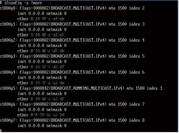

  3. コマンドプロンプトで次のコマンドを入力します。
    # ifconfig -a
    Solaris の名前付きインタフェースおよび MAC アドレスの出力が表示されます。例:
    image:Solaris の名前付きインタフェースの出力
      上の出力例での場合:
    • 最初の列の el000g# エントリは、Solaris 論理名付きインタフェースです。出力の最初の列は、Solaris がネットワークインタフェースに割り当てた論理名を表します。
    • 2 列目 (3 行目) の ether #:#:#:#:#:# エントリは、ネットワークポートの物理 MAC アドレス名です。
      例:
      Solaris の名前付きネットワークインタフェース「e1000g0」の物理 MAC アドレスは、「0:14:4f:c:a1:ee」です。
