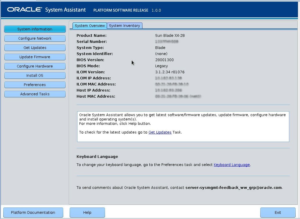

  2. サーバーをブートし、ビデオモニターまたは Oracle ILOM リモートコンソール画面を注視して、F9 キーを押して Oracle System Assistant に入るように求めるプロンプトが表示されるのを待ちます。
  3. プロンプトが表示されたら F9 キーを押します。
    Oracle System Assistant のメイン画面が表示されます。
    image:Oracle System Assistant のメイン画面を示すスクリーンショット。
