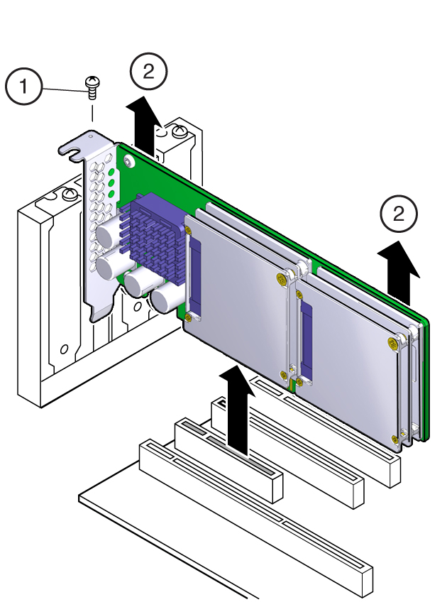

从服务器移除现有的卡
有关具体的 PCIe 卡移除说明,请参阅系统服务手册和产品说明。
  1. 准备服务器进行维修。
    请参阅服务器服务手册。
    1. 使服务器脱离有效运行状态。
    2. 关闭服务器。
      关闭系统电源。
    3. 从服务器电源断开所有电源线。
      请参阅服务器服务手册。
    4. 从机箱卸下箱盖。
    Caution
    注意 - 有触电危险。安装卡之前请断开服务器主电源和任何网络以避免触电。
  2. 从服务器机箱 [1] 中移除托架。
    卸下托架螺丝。
  3. 从服务器机箱 [2] 中移除卡。
    小心地将卡从 PCIe 插槽中提起以移除该卡。
    Caution
    注意 - 表面灼热。避免接触。设备表面灼热,触摸时可能导致人身伤害。
    图 4 - Sun Flash Accelerator F80 PCIe 卡移除
    image:图中显示了如何卸下半高托架卡。
    图例
    1托架螺丝
    2提起此处
