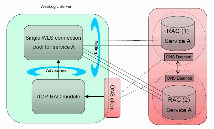

4 GridLinkデータ・ソースの使用
この章では、GridLinkデータ・ソースの構成方法とチューニング方法について説明します。
GridLinkデータ・ソースとは
単一のGridLinkデータ・ソースは、WebLogic Serverと複数のOracle RACクラスタを含む可能性があるOracleデータベース・サービス間の接続性を提供します。脚注1 Oracle RACインスタンスで状態の変化に順応して応答するため、Oracle Notification Service (ONS)を使用します。Oracle Databaseサービスとは、共通属性を持つワークロードのことです。このサービスにより、管理者は単一のエンティティとしてワークロードを管理できます。クラスタ内のノード数に関係なく、データベース内のサービス数が増加するに従い、GridLinkデータ・ソース数をスケールします。

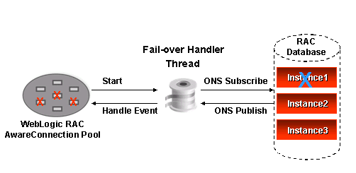

高速接続フェイルオーバー
GridLinkデータ・ソースは、高速接続フェイルオーバーを使用します。また、ONSを使用したOracle RACイベントに応答します。これにより、GridLinkデータ・ソースの接続プールには確実に有効な接続(予約済の接続を含む)が格納されるようになり、接続のポーリングやテストの必要がなくなります。
図4-2 高速接続フェイルオーバー
図4-2については周囲のテキストで説明しています。
GridLinkデータ・ソースでは、次の目的に高速接続フェイルオーバーを使用します。
  • 高速な障害検出を提供する。
  • 無効な接続を中断して、接続プールから削除する。
  • Oracle RACノードの計画済停止と計画外停止に対して正常なシャットダウンを実行する。「Oracle RACの停止に対する適切な処理」を参照してください。
  • ノードの追加や削除などのトポロジの変化に適応する。
  • 実行時の作業リクエストをアクティブなすべてのOracle RACインスタンスに分散する(クラスタへの再参加を含む)。

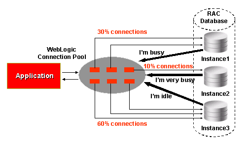

ランタイム接続ロード・バランシング
GridLinkデータ・ソースは、XA環境と非XA環境に対するロード・バランシングとして機能します。GridLinkデータ・ソースは、データベースが発行するOracle FANイベントに基づいて、ランタイム接続ロード・バランシング(RCLB)を使用し、Oracle RACの各インスタンスに接続を分散します。つまり、データベースのトポロジに関係なく、データベースがGridLinkデータ・ソースを通じて接続のロード・バランシングを駆動するため、データ・ソースの構成が簡略化され、パフォーマンスが向上します。
ランタイム接続ロード・バランシングにより、WebLogic Serverでは次の事項が可能になります。
  • バック・エンド・ノードの能力(CPU、可用性、応答時間など)に応じた作業分散の調整。
  • Oracle RACトポロジの変更への対処。
  • 高いパフォーマンスおよびスケーラビリティに対応するプール済接続の管理。
図4-3 ランタイム接続ロード・バランシング
図4-3については周囲のテキストで説明しています。
FANが有効化されていない場合、GridLinkデータ・ソースはラウンドロビン・ロード・バランシング・アルゴリズムを使用して、各Oracle RACノードに接続を割り当てます。

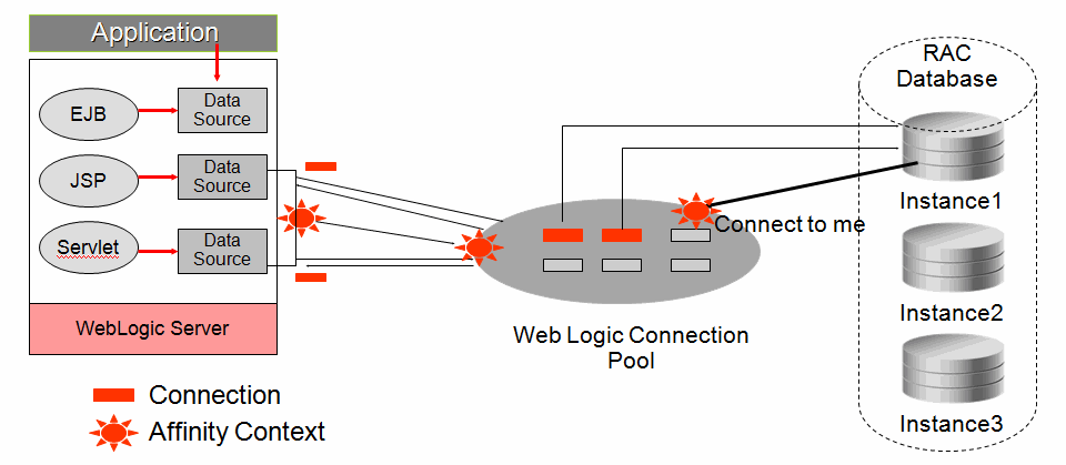

GridLinkアフィニティ
WebLogic Server GridLinkのアフィニティ・ポリシーは、RACクラスタの使用率を最大化して、パフォーマンスを向上するためのものです。GridLinkデータ・ソースは、AffEnabled属性を使用することでRACロード・バランシング・アドバイザ(LBA)をモニターして、RACクラスタのRACアフィニティが有効化されているかどうかを判断します。最初の接続リクエストはランタイム接続ロード・バランシング(RCLB)を使用してロード・バランシングされ、アフィニティ・コンテキストが割り当てられます。それ以降のすべての接続リクエストは、セッションが終了するかトランザクションが完了するまで、最初の接続のアフィニティ・コンテキストを使用して、同一のOracle RACインスタンスにルーティングされます。次の項を参照してください。
セッション・アフィニティ・ポリシー
ユーザー・セッションに連続のオンライン・トランザクション処理(OLTP)があるWebアプリケーションでは、同じセットのレコードに対する繰返し操作が同じRACインスタンスで処理される場合にパフォーマンスが向上します。オンライン・ショッピングやオンライン・バンキングなどのビジネス・アプリケーションは、このパターンの典型的な例としてあげられます。
GridLinkデータ・ソースは、セッション・アフィニティ・ポリシーを使用して、Webセッション(トランザクションを含む)ごとのすべてのデータベース操作が、RACクラスタの同一のOracle RACインスタンスに向けられるようにします。
注意:
コンテキストは、HTTPセッションに格納されます。これは、アプリケーションがHTTPセッションを各ウィンドウ(1つのブラウザ内または複数のブラウザ全体でのウィンドウ)にマップする方法に応じて異なります。
セッション・アフィニティ・ポリシーを使用するGridLinkデータ・ソースが、Webセッションのコンテキスト外からアクセスされると、そのアフィニティ・ポリシーはXAアフィニティ・ポリシーに変化します。「XAアフィニティ・ポリシー」を参照してください。
図4-4 セッション・アフィニティ
図4-4については周囲のテキストで説明しています。
デフォルトでは、GridLinkデータ・ソースのセッション・アフィニティ・ポリシーは常に有効化されていますが、Webセッションのセッション・アフィニティは次の場合にアクティブになります。
  • Oracle RACが有効化されていてアクティブであり、サービスでRCLBが有効化されている。RCLBは、サービスのGOAL (CLB_GOALではありません)が、SERVICE_TIMEまたはTHROUGHPUTに設定されている場合に、サービスごとに有効化されます。
  • クラスタ待機時間において十分なパフォーマンスの向上があるとデータベースで判断され、ペイロードに含まれるアフィニティ・フラグがTRUEに設定されている。
セッション・アフィニティを実装することに有効性がないとデータベースで判断された場合(高データベース可用性条件など)、データベースはロード・バランシング・アルゴリズムをデフォルトの作業割当てポリシーに戻して、ペイロード内のアフィニティ・フラグをFALSEに設定します。

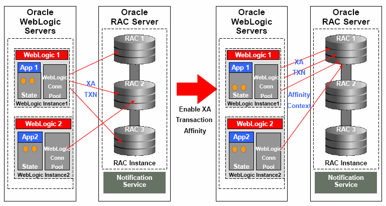

XAアフィニティ・ポリシー
グローバル・トランザクションのXAアフィニティにより、Oracle RACクラスタで実行されるグローバル・トランザクションに対するすべてのデータベース操作は、同一のOracle RACインスタンスに向けられるようになります。
