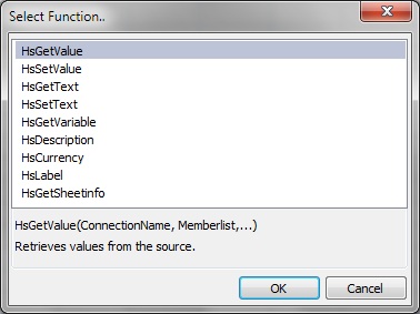

  4. 「関数の選択」で、リストから関数を選択し、「OK」をクリックします。
    図 54. 関数ビルダー、「関数の選択」ダイアログ・ボックス
    この項の説明のとおりにHsGetValueが選択された関数ビルダー、「関数の選択」ダイアログ・ボックス
    注:
    すべてのプロバイダですべての関数を使用できるわけではありません。関数およびサポートされているプロバイダのリストについては、表20を参照してください。
