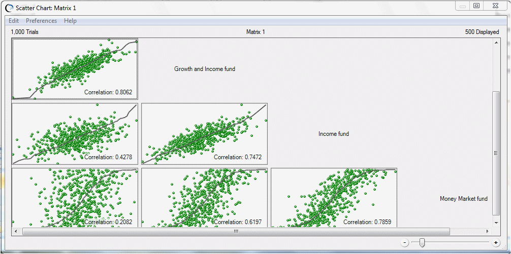

Los gráficos de dispersión muestran la intensidad de las correlaciones de suposiciones mediante el trazado de pares de valores generados durante una simulación, uno en el eje Y, y el otro en el eje X. Los gráficos de correlación que se muestran en el Figura B.1, “Cuadro de diálogo Definir correlaciones en la vista Lista con todas las suposiciones agregadas” y en el Figura B.2, “Cuadro de diálogo Definir correlaciones en la vista Matriz, no vinculada” son gráficos de dispersión entre dos suposiciones seleccionadas (“Gráfico de correlación”).
También puede mostrar gráficos de dispersión que muestren correlaciones entre todas las suposiciones de una matriz (Figura B.7, “Gráfico de dispersión de correlación para la matriz en el Figura B.6, “Cuadro de diálogo Definir correlaciones en la vista de matriz con una matriz vinculada que se ha cargado desde la hoja de trabajo””).
Figura B.7. Gráfico de dispersión de correlación para la matriz en el Figura B.6, “Cuadro de diálogo Definir correlaciones en la vista de matriz con una matriz vinculada que se ha cargado desde la hoja de trabajo”
Seis gráficos que muestran las correlaciones entre pares de suposiciones en una matriz de correlación.

  1. Abra una matriz de correlación en una vista de matriz y seleccione Matriz y, a continuación, Mostrar matriz de correlación.
  2. Opcional: utilice el control deslizante que aparece debajo del gráfico para cambiar el tamaño de cada trazado.
