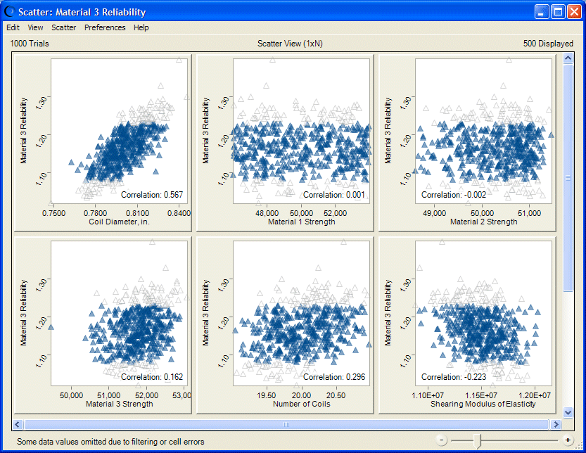

    De forma predeterminada, los puntos filtrados se muestran en gráficos de dispersión como símbolos o puntos muy claros (atenuados).
Figura 7.15, “Gráfico de dispersión con puntos de filtrado” muestra los mismos datos que Figura 7.12, “Gráfico de dispersión, vista de dispersión con líneas y correlaciones opcionales”, excepto que la fiabilidad del material 3 se ha filtrado para incluir únicamente datos entre 1,08 y 1,23. Los datos excluidos se muestran como triángulos muy claros, mientras que los datos incluidos se trazan con normalidad, en este caso como triángulos azules transparentes de tamaño 4.
Figura 7.15. Gráfico de dispersión con puntos de filtrado
Esta figura muestra un gráfico de dispersión con puntos de filtrado.
