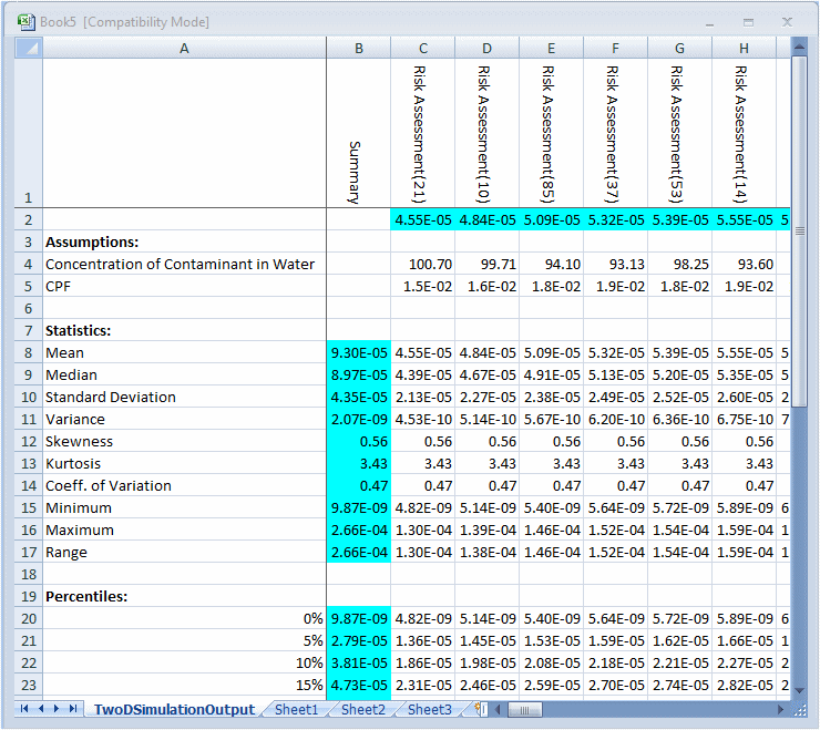

Los resultados de las simulaciones se muestran en una tabla que contiene las medias de previsión, los valores de suposición de incertidumbre y las estadísticas (incluidos los percentiles) de la distribución de previsión para cada simulación (Figura 9.18, “Tabla de resultados de Simulación en 2D”).

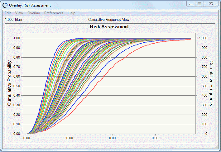

Las preferencias del gráfico de superposición se pueden establecer para que muestren las curvas de riesgo para las simulaciones de diferentes conjuntos de valores de suposición. Para ello, establezca la opción Tipo de gráfico de cada serie como Línea y seleccione la vista Frecuencia acumulada. Es conveniente utilizar las teclas de acceso rápido: Ctrl+t para el tipo de gráfico y Ctrl+d para la vista. Opcionalmente, utilice Ctrl+n para mover o eliminar la leyenda y Ctrl+m para recorrer las líneas de marcador de tendencia central.
Para este ejemplo, Figura 9.19, “Gráfico de superposición de curvas de riesgo” muestra que la mayoría de las curvas de riesgo se agrupan de forma densa hacia el centro, mientras que unas pocas curvas de valores atípicos se dispersan hacia el eje Frecuencia acumulada, en la que se mostrará la poca probabilidad de que haya un mayor riesgo.

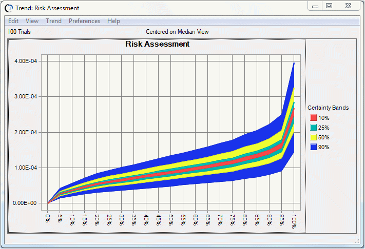

El gráfico de tendencia (Figura 9.20, “Bandas de certeza de gráfico de tendencia”) muestra las bandas de certeza para los percentiles de las curvas de riesgo. El ancho de banda muestra la cantidad de incertidumbre en cada nivel de percentil para todas las distribuciones.

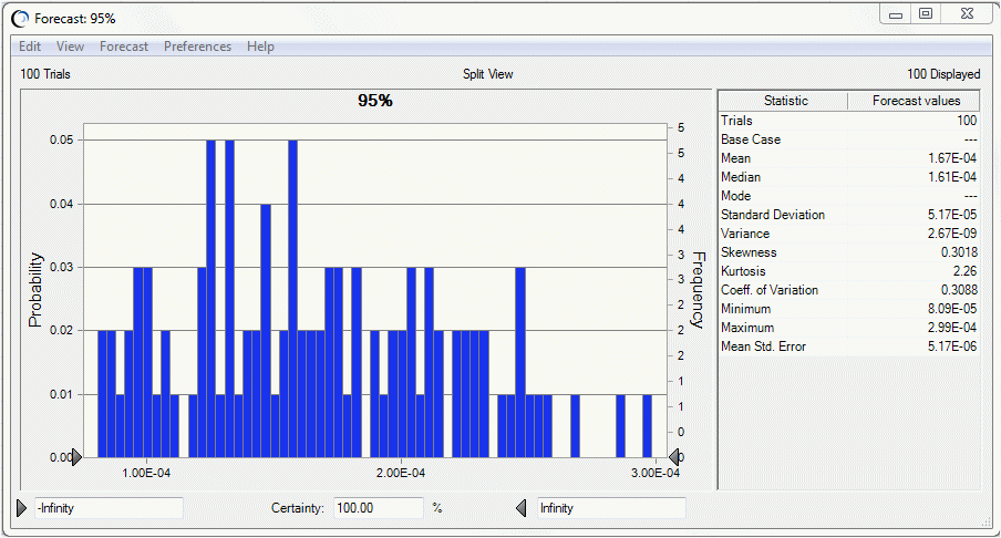

Puede centrarse en un determinado nivel de percentil, como el percentil 95, mediante la visualización de las estadísticas de previsión de percentil 95, que se muestran en Figura 9.21, “Estadísticas de previsión de percentil 95”. Por ejemplo, en esta figura se muestran 100 pruebas, el número de percentiles 95 en la previsión.

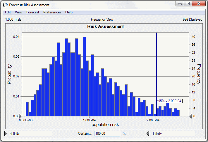

Compare los resultados de la simulación en dos dimensiones con la simulación en una sola dimensión (con tanto la incertidumbre como la variabilidad entremezclándose) del mismo modelo de riesgo, como en Figura 9.22, “Gráfico de previsión de una simulación en una dimensión”.
La media de los percentiles 95 en Figura 9.21, “Estadísticas de previsión de percentil 95”, 1,45E-4, es menor que el riesgo de percentil 95 de la simulación en una dimensión que aparece en Figura 9.22, “Gráfico de previsión de una simulación en una dimensión” en 2,06E-4. Esto indica la tendencia de los resultados de la simulación en una dimensión para sobrestimar el riesgo de población, especialmente para distribuciones muy sesgadas.

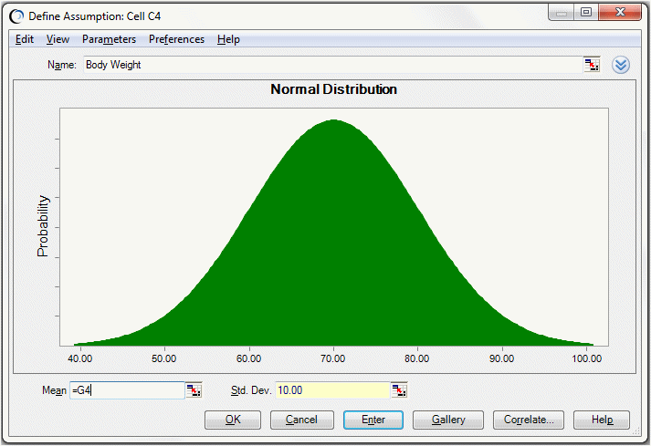

Introduzca los valores 70 y 10 en las celdas G4 y H4, respectivamente.
Se trata de la media y la desviación estándar de la suposición Body Weight en la celda C4, que se define como una distribución normal.
Define una suposición para la celda G4 con una distribución normal con una media de 70 y una desviación estándar de 2.
Define una suposición para la celda H4 con una distribución normal con una media de 10 y una desviación estándar de 1.
Introduzca las referencias a estas celdas en la suposición Body Weight (Figura 9.23, “Suposición con referencias de celda para la media y la desviación estándar”).
