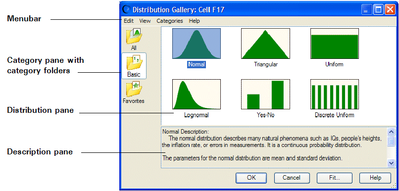

    Para cada una de las celdas seleccionadas o las celdas del rango seleccionado, Crystal Ball muestra el cuadro de diálogo Galería de distribución (Figura 3.2, “Galería de distribución con la categoría Básico seleccionada”).
    Figura 3.2. Galería de distribución con la categoría Básico seleccionada
    El cuadro de diálogo Galería de distribución con la categoría Básico seleccionada, con la barra de menús, el panel Categoría con carpetas de categorías, el panel Distribución y el panel Descripción visibles.
  3. Seleccione la distribución que le interese en la galería de distribuciones. La categoría Básico contiene varias distribuciones utilizadas con frecuencia. Haga clic en Todo para ver todas las distribuciones incluidas en Crystal Ball. Para obtener más información, consulte “Uso de la galería de distribuciones de Crystal Ball”.
    También puede hacer clic en el botón Ajustar para ajustar una distribución a datos históricos, tal y como se describe en “Ajuste de distribuciones a datos históricos”.
    Para obtener más información sobre la galería de distribuciones, consulte “Ventana Galería de distribución”.

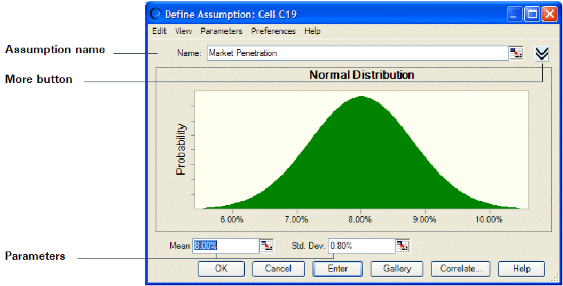

  4. Cuando se abra el cuadro de diálogo Definir suposición (Figura 3.3, “Distribución normal”), introduzca un título y los parámetros de la distribución. Los parámetros pueden ser valores numéricos o referencias de celdas (“Introducción de referencias de celdas y fórmulas”). Para la mayoría de distribuciones, puede utilizar parámetros alternativos (“Uso de conjuntos de parámetros alternativos”).
    Figura 3.3. Distribución normal
    El cuadro de diálogo Definir suposición con una distribución normal.
    Para cambiar el tipo de distribución, haga clic en Galería y, a continuación, vuelva a la galería de distribuciones y seleccione otra distribución.
  5. Para ver más información, haga clic en el botón Más , cerca del cuadro de texto Nombre.
    Puede ver más información en el cuadro de diálogo Definir suposición tal y como se muestra en Figura 3.4, “Cuadro de diálogo Definir suposición ampliado”.
    Figura 3.4. Cuadro de diálogo Definir suposición ampliado
    El cuadro de diálogo Definir suposición ampliado con el botón de pérdida, manejadores de truncamiento y los valores de truncamiento mínimo y máximo.
