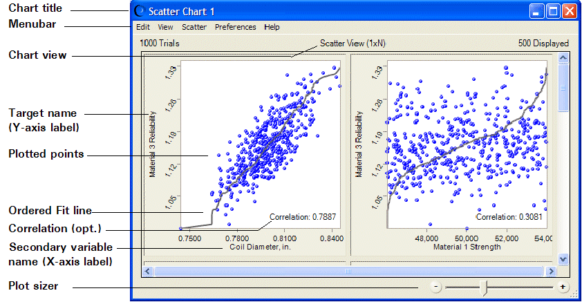

Haga clic en Aceptar para crear el nuevo gráfico de dispersión (Figura 7.14, “Gráfico de dispersión para el destino seleccionado, vista de dispersión”). En esa figura, la fiabilidad del material 3 se ha definido como objetivo y todas las suposiciones están seleccionadas como variables secundarias.
Sólo una parte del gráfico se muestra en Figura 7.14, “Gráfico de dispersión para el destino seleccionado, vista de dispersión”. Para obtener una vista del gráfico entero, consulte Figura 7.12, “Gráfico de dispersión, vista de dispersión con líneas y correlaciones opcionales”.

Información acerca de las funciones que se muestran en Figura 7.14, “Gráfico de dispersión para el destino seleccionado, vista de dispersión”:
Seleccione Preferencias y, a continuación, Preferencias de gráfico para cambiar el título del gráfico.
Para cambiar el número de pruebas que se muestran en los trazados, seleccione Preferencias, a continuación Dispersión y, después, Criterios.
Las etiquetas del eje Y indican el objetivo del gráfico de dispersión. Cada etiqueta del eje X indica la variable secundaria trazada en función del objetivo.
La línea Ajuste ordenado muestra dónde se verán los puntos en pares si se ordenan de forma ascendente. Opcional: seleccione Preferencias, luego Preferencias de gráfico y, a continuación, Tipo de gráfico para cambiarlo a una línea de regresión lineal, la cual utiliza una técnica de mínimos cuadrados para mostrar la relación lineal de los puntos.
Automático es el color predeterminado para todos los símbolos. Con el color definido en Automático, el color de los trazados corresponde a la combinación de variables incluidas:
Puede utilizar el editor del tamaño de los trazados para aumentar o reducir el tamaño de todos los trazados y los detalles que se muestran en ellos. Para centrarse en un solo trazado, arrastre el puntero del editor del tamaño del trazado hacia la derecha para aumentar el trazado y, a continuación, utilice las barras de desplazamiento para centrarlo.
En la vista Dispersión los trazados se mueven para rellenar el espacio de ventana disponible al cambiar su tamaño. En la vista de matriz, los trazados mantienen la configuración NxN. Puede desplazarse para ver cualquier trazado que se no muestre actualmente en la pantalla.
