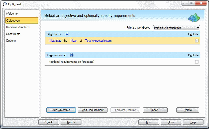

    Probablemente ya haya iniciado OptQuest al menos una vez, así que se abrirá el panel Objetivos (Figura 4.9, “Panel Objetivos, ejemplo de Portfolio Allocation (objetivo agregado)”).
    Figura 4.9. Panel Objetivos, ejemplo de Portfolio Allocation (objetivo agregado)
    Panel Objetivos, ejemplo de Portfolio Allocation (objetivo agregado).
    OptQuest necesita que seleccione una estadística de previsión para que sea el objetivo para minimizar, maximizar o establecer en un valor objetivo. Además de definir un objetivo, puede definir requisitos de optimización (descritos en “Edición de los valores de optimización”).
    Como se ha descrito anteriormente, el objetivo de este problema de ejemplo es maximizar el rendimiento total esperado. Puesto que OptQuest, funcionando con Crystal Ball, calcula previsiones como distribuciones (rangos de valores), la media de la previsión de rendimiento total esperado proporciona una buena estadística representativa que utilizar para el objetivo.
  2. Para definir un objetivo, haga clic en Agregar objetivo. Se muestra un objetivo predeterminado. En Figura 4.9, “Panel Objetivos, ejemplo de Portfolio Allocation (objetivo agregado)”, el objetivo predeterminado ya se ha agregado:
    Maximize the Mean of Total Expected Return
    Éste es el objetivo deseado y no necesita ninguna edición.
