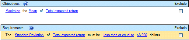

  3. Haga clic en Agregar requisitos.
    De esta forma, se crea una nueva fila en el área Requisitos:
    Al hacer clic en Agregar requisitos, se crea una nueva fila en el área Requisitos.
  4. En la nueva fila, haga clic en Media. En la lista, seleccione Desviación estándar.
  5. Haga clic en Mayor que o igual a y cámbielo a Menor que o igual a.
  6. A continuación, haga clic en 100 y cámbielo a 8000.
    De esta forma, se agrega un requisito de que la desviación estándar del rendimiento esperado debe ser menor o igual a 8.000 dólares para que una solución se considere factible.
    Figura 4.18. Panel Objetivos con el nuevo requisito
    Panel Objetivos con el nuevo requisito.

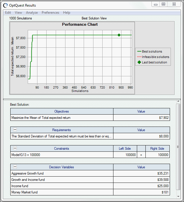

  7. Haga clic en Ejecutar.
Los nuevos resultados se muestran en Figura 4.19, “Resultados de optimización con riesgo de Portfolio Allocation”.
Figura 4.19. Resultados de optimización con riesgo de Portfolio Allocation
Resultados de optimización con riesgo de Portfolio Allocation.
Como se muestra en Figura 4.19, “Resultados de optimización con riesgo de Portfolio Allocation”, OptQuest ha encontrado una solución que cumple bien el requisito. La desviación estándar del rendimiento total esperado es justo inferior a 8.000 dólares. Sin embargo, el valor de objetivo ahora es considerablemente menor que la solución anterior sin el límite de riesgo (Figura 4.15, “Ventana Resultados de OptQuest: vista Mejor solución, modelo de Portfolio Allocation”).

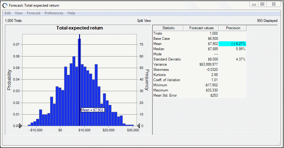

Si vuelve al modelo de Portfolio Allocation y visualiza el gráfico de previsión resultante en la vista dividida (Figura 4.20, “Mejor solución de optimización con requisito de riesgo menor”), puede ver que se muestran los nuevos valores. La desviación estándar del rendimiento total esperado es justo inferior a 8.000 dólares y el coeficiente de variación es levemente mayor que 1.
Figura 4.20. Mejor solución de optimización con requisito de riesgo menor
