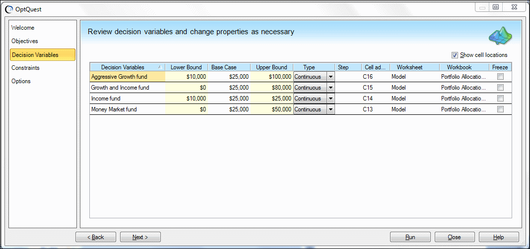

Al hacer clic en Siguiente, se abre el panel Variables de decisión, similar a Figura 4.10, “Panel Variables de decisión con ubicaciones de celdas, ejemplo de Portfolio Allocation”.
Figura 4.10. Panel Variables de decisión con ubicaciones de celdas, ejemplo de Portfolio Allocation
Panel Variables de decisión con ubicaciones de celdas, ejemplo de Portfolio Allocation.
Todas las variables de decisión definidas en el modelo de Crystal Ball se muestran en el panel Variables de decisión. La última columna indica si la variable se ha "congelado" o eliminado de la optimización. En Figura 4.10, “Panel Variables de decisión con ubicaciones de celdas, ejemplo de Portfolio Allocation”, está seleccionado Mostrar ubicaciones de celdas por lo que se muestran las direcciones de celdas antes de la última columna.
Las otras columnas muestran los límites, el caso base (valor del modelo actual), el tipo y el paso para cada variable.
Los valores son correctos para este ejemplo, así que seleccione Mostrar ubicaciones de celdas y haga clic en Siguiente para continuar.
