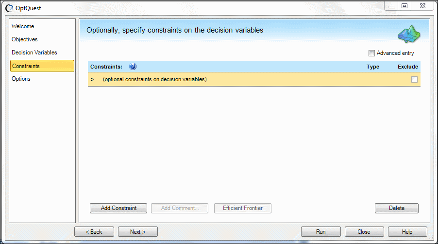

Especificación de restricciones
Al hacer clic en Siguiente en el panel Variables de decisión, se abre el panel Restricciones.
Figura 4.11. Panel Restricciones sin datos, modo Entrada sencilla
Opcionalmente, utilice el panel Restricciones para especificar cualquier restricción que pueda definir con las variables de decisión. La restricción de este modelo limita la inversión inicial a 100.000 dólares.
De forma predeterminada, el panel Restricciones se abre en modo Entrada sencilla. En este modo, la mayor parte de la fórmula de restricción se introduce en celdas de la hoja de cálculo. A continuación, rellene la fórmula de restricción en el panel Restricciones mediante una expresión condicional sencilla como Hoja!A1 <= 100.

Para introducir la restricción en el panel Restricciones:
  1. Haga clic en Agregar restricción.
    Aparece una fila con dos cuadros de edición como se muestra en Figura 4.12, “Editor de restricciones en modo Entrada sencilla”, a continuación.
    Figura 4.12. Editor de restricciones en modo Entrada sencilla
    Editor de restricciones en modo Entrada sencilla.
  2. En el primer cuadro, introduzca la celda que contiene la parte izquierda de la fórmula de restricción, en este caso, la celda G13. Puede escribir =G13 o utilizar el selector de celdas para apuntar a dicha celda. Si la celda tiene un nombre de rango, puede utilizarlo en lugar de la dirección de celda.
  3. El operador predeterminado es <=. En este caso, la fórmula llama a =. Haga clic en el operador subrayado y seleccione el que desee (Figura 4.13, “Cambio del operador de restricción”).
