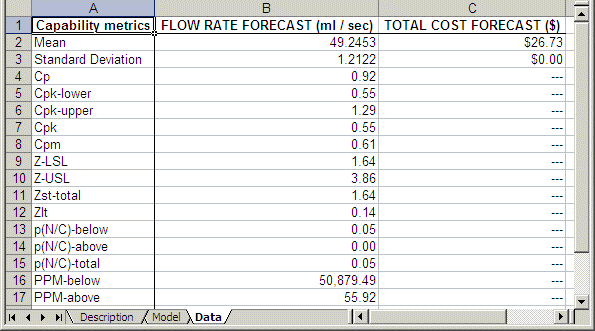

Le metriche di funzionalità vengono scritte nella posizione specificata, insieme ad altri eventuali dati richiesti. Per un esempio, fare riferimento alla Figura E.2, «Metriche di funzionalità estratte manualmente».
Figura E.2. Metriche di funzionalità estratte manualmente
In questa figura vengono mostrate le metriche di funzionalità estratte manualmente.
